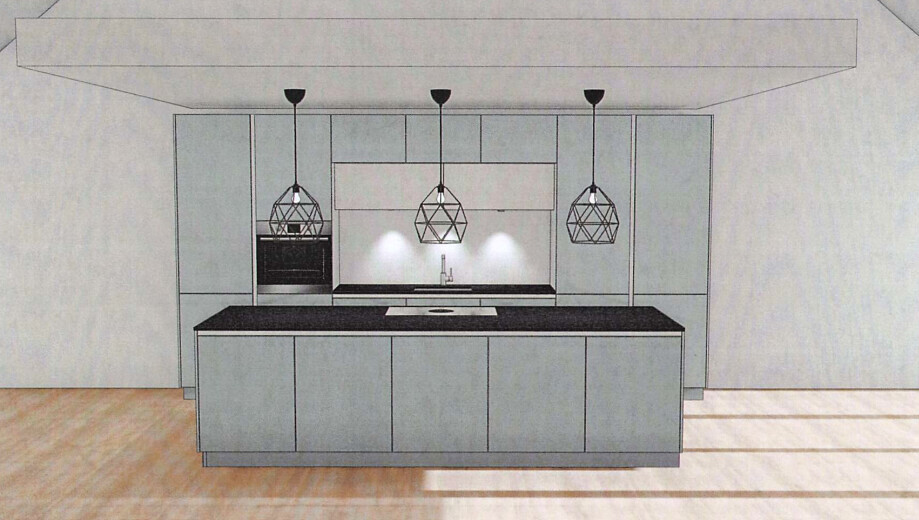

Ich bin ja der Meinung, dass der jetzige Essbereich zu klein ist und wir dort eine Sitzecke oder sowas machen sollten. Sofalandschaft mit TV könnten wir dann in der Galerie darüber realisieren. Meine Frau sieht das jedoch anders. Sie meint das geht schon mit einem schmalen dafür längeren Tisch oder Eckbank.
Die Küchenzeile hat die Spüle und den Rest enthalten. Bis auf die Kochplatte, die ist in der Insel vorgesehen.
Anbei eine Skizze von der Küche. Allerdings machen wir wohl vorerst auch keine Hängeleuchten sondern auch dort Einbauspots, sind günstiger. Leider ist alles nochmal bisschen teurer als gedacht.

Wenn die Küchenwand nicht durchgängig Schrankwand ist, würde ich die Insel auf jeden Fall so tief machen, dass auf beiden Seiten normal große Unterschränke rein passen, um alles zu verstauen.
Welche Maße hat denn der jetzt als Essen eingezeichnete Bereich?

Das Kochfeld würde ich eher aus der Mitte mehr zur Seite legen um mehr Arbeitsfläche zu erhalten. Ihr habt ausreichend Hochschränke: wollt ihr den Geschirrspüler nicht erhöht einbauen. Ich finde es total praktisch.
Was auf dem Foto nicht sichtbar ist: falls ihr viele hohe Auszüge habt, dann überdenkt gut was ihr darein stellen wollt. Bei hohen Laden müssen die Sachen häufig gestapelt werden (ausser Müll, Flaschen und Küchenmaschinen). Das nervt. Innenschubladen sind möglich, aber erfordern ständig einen extra Handgriff um die Schublade aufzuziehen. Nervt (mich) auch.

Wie groß wird der Herd? Mit Dunstabzug vermutlich 80-110cm? Ich würde ihn wie von Bertram vorgeschlagen auch etwas versetzen, in das Unterschrankraster 2+3 von links auf der Ansicht von Vorne. Bei beiden Schränken dürfte es dich die oberste Schublade kosten, je nach dem wie groß der Unterbau ist?

Auf der Innenseite hat uns die Küchenplanerin 3x1m breite Schubladen eingeplant. Unter dem Kochfeld entfällt die Schublade. Dort sollen dann Steckdosen montiert werden, statt der Schublade.
Das mit dem Versetzen habe ich auch überlegt. Lässt sich aber dann immer nur in Drittel einteilen. Also entweder linkes/mittleres/rechtes Drittel. Es ist ein Bora Pure Kochfeld mit rundem Abzug in der Mitte (76x56,5cm).
Der Essplatz ist nur ca. 2,7m breit planoben links neben der Treppe bis zur Außenwand. Gefühlt dann evtl. etwas breiter, da die Hebeschiebetür nach 60cm kommt, und diese ist etwas nach außen versetzt ist.
