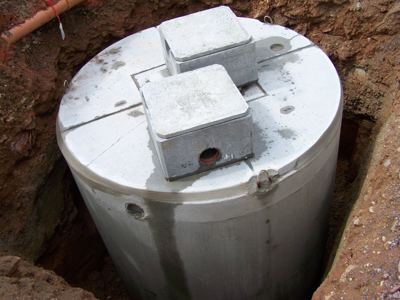

Material: Mein Vater hat ne Kunststoffzisterne, die er selber gesetzt hat und ist damit auch nach > 10 Jahren sehr zufrieden. Manchmal schimpft er, dass in heißen und trockenen Zeiten die Zisterne zu klein ist (m.W. 6 Kubik - bei 650 qm Grundstück inkl. Haus).
Unser GU verbaut nur Betonzisternen. Als ich ihn wegen der Plastikzisternen ansprach, meinte er, dass er sich mit dieser Art nie wirklich beschäftigt hat. Ich hatte auch den Eindruck, dass er lieber an bewährtem festhält.
Ich denke, es ist eine "Glaubensfrage". Allerdings kann ich mir vorstellen, dass die Zisterne in der Einfahrt besser aus Beton wäre. Wir erhielten zumindest den Hinweis, dass unsere Betonzisterne 10 m³ (siehe Bild) bei Wunsch der Überfahrbarkeit einen anderen Deckel benötigt. Somit nehme ich an, dass eine überfahrbare Zisterne aus stabilerem Material sein sollte.
Bei uns stand zwischenzeitlich eine 5 m³, eine 7,5 m³ und die 10 m³ Zisterne zur Diskussion. Auf meine Frage, wie hoch der Preisunterschied zwischen der 5er und der 10er wäre, erhielt ich die Antwort - nicht ganz ein Tausender. Damit war klar, dass es ne 10er werden würde.
Wenn Ihr einen versickerungsfähigen Untergrund habt, achtet darauf, dass die Zisterne in einer Schotterpackung liegt. Dann versickert der Überlauf erst, bis er eine bestimmte Höhe erreicht hat und dann in die Kanalisation geleitet wird. Ist der Untergrund nicht Versickerungsfähig, ist es meines Erachtens egal, da sowieso der Zisternenüberlauf in die Kanalisation geht.
Ist die Zisterne leer, könnte sie - egal ob Beton oder Plastik - bei hohem Grundwasser aufschwimmen. Evtl. hält der schwerere Beton sie noch etwas länger unten.
