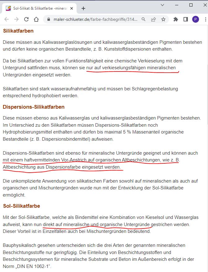

Jetzt habe ich noch etwas gefunden, siehe Anhang.
Damit sehen die Möglichkeiten jetzt so aus:
1) Bei Dispersionsfarbe bleiben (Denn es gibt ja einen Entfeuchter, der die Luftfeuchtigkeit bei 60-70 % hält)
2) Dispersionsfarbe abschleifen und Silikatfarbe verwenden
3) Grundierung aufbringen und dann Dispersionssilikatfarbe verwenden
4) Sol-Silikatfarbe verwenden (ohne Grundierung)
Ich sehe jetzt bei 4) das beste Aufwand-Nutzen-Verhältnis.

Das klingt gut. Aber gibt es eine Möglichkeit, eine Sol-Silikatfarbe oder Dispersionssilikatfarbe aufzubringen, ohne die Dispersionsfarbe runterzuschleifen?
Die Sol-Silkatfarbe kannst Du auch auf die Dispersionsfarbe auftragen.
Wenn es allerdings mein Pool wäre und ich eh schon einen ordentlichen Aufwand betreiben muss, kämen für mich zwei Möglichkeiten in Fragen:
1. Mal eben die Dispersionsfarbe abschleifen. Ist kein großer Akt mit passendem Schleifer und Absaugung + Silikatfarbe
2. Schönen Poolraum mit separater Dusche, ordentlichen Wandabdichtungen und an den meisten Wänden KEINE Farbe, sondern schöne Fliesen oder fugenlose Wandbeschichtung (Beton Ciré, Tadelakt o.ä.) bzw. Dekorplatten

In der Umgebung des Pools wird die Wand abgedichtet und gefliest, aber nicht im ganzen Raum.
X
xMisterDx
Womit wurde denn verputzt? Wenn mit Gipsputz, kannst du eine reine Silikatfarbe nämlich auch vergessen. Die verkieselt nicht mit Gips.
Willst du die Diffusionsoffenheit von Silikatfarbe nutzen, muss die Dispersionspampe ohnehin runter.
Einfach 1mm Sol-Silikat draufstreichen und hoffen, dass es damit nicht schimmelt, naja.
Fliesen, ja. Aber doch nicht überall? Soll ja ein Pool werden und kein Schlachthof.
