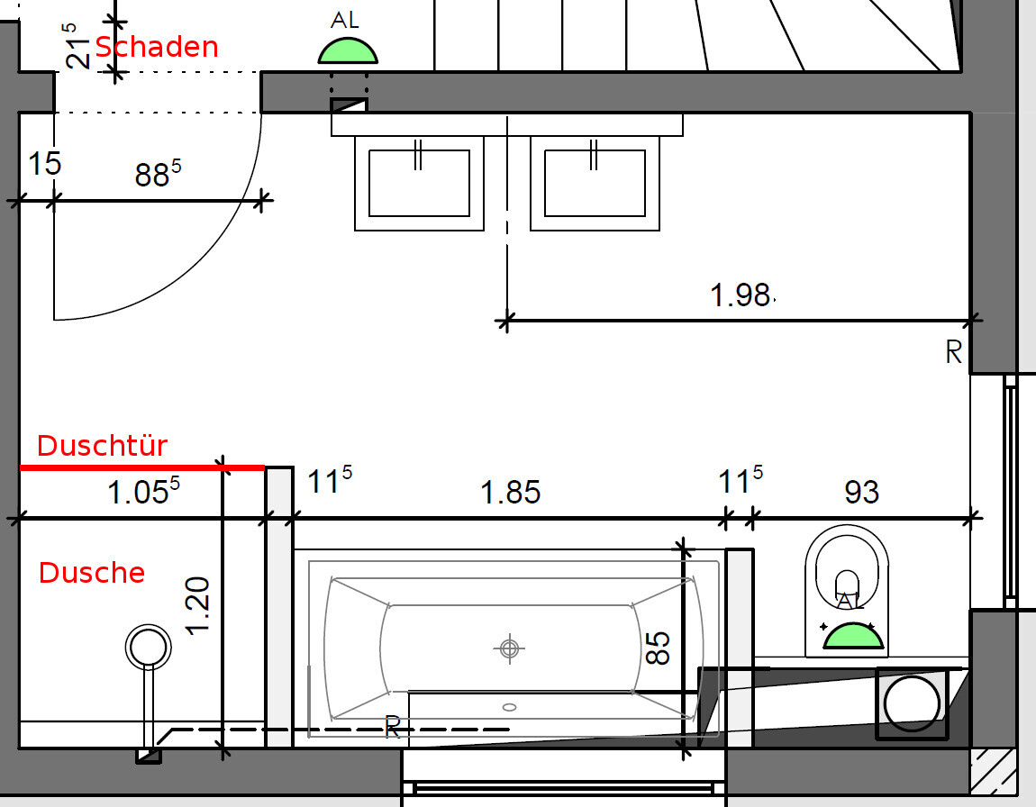

ᐅ Wasserschaden. Evtl. angebohrte Fußbodenheizung?

05.02.17 21:14
Die anderen haben ja gesagt, wäre es die Fußbodenheizung, hättest du einen Druckverlust. Zudem wäre das Wasser halbwegs warm. Die Estrichüberdeckung müsste zudem höher sein, als deine Bohrung (3cm).
Nach dem Foto, sieht der Wasserfleck auch recht begrenzt aus.
Daher:
Nordlys schrieb:
Wo ist die Dusche?
Bist du, @uwe81, sicher, dass es kein einmaliges Ereignis gegeben haben könnte?
Oder im Bad die Dusche einen Undichtigkeit hat?
Trocknet der Fleck denn ab, oder nässt es dauernd nach?

05.02.17 21:36
Zum einmaligen Ereignis: Eher nicht. Es war heute klitschnass, wir hatten aber das Erste Heben des Laminats bereits letzten Spätsommer (oder damals war es wirklich die Laminatausdehnung auf Grund der Hitze?). Ich wüsste aber nicht, welches einmalige Ereignis das sein sollte. Uns ist kein Putzeimer umgefallen, uns Nasse Füße nach dem Duschen werden dafür nicht reichen.....
Eine Skizze des Badezimmers habe ich angehängt. Die Dusche (gefliest) ist ca. 2 Meter entfernt. Das was über die Fließen aus der Dusche dahin rausläuft, halte ich für unwahrscheinlich. Ob in der Dusch etwas in den Estrich läuft: könnte sein, kann ich nicht beurteilen.

06.02.17 20:16
uwe81 schrieb:
Verstehe den Satz nicht. Meinst du "kann es nicht die Fußbodenheizung sein"?. Wir haben das Haus so seit zwei Jahren beheizt und das Badezimmer wurde warm, und wir haben noch 1.5 Bar Druck auf der Heizung.
sorry es fehlt natürlich ein "nicht"
nochmals: die Fußbodenheizung ist es nicht, wenn du 1,5bar darauf hast. der druck beträgt Max 0,1 bar, wenn die Leitung ein leck hat.
wenn man sich deine Bilder anguckt ist es unter Garantie die dusche. irgendwer hat mal etwas ausgiebig geduscht und Wasser lief von der dusche in den Flur. habt ihr eventuell sogar leichtes Gefälle Richtung Flur? könnte man probieren, indem man eine kleine menge Wasser (nen Glas oder ähnliches) an der dusche auskippt und ggf. im Flur per Handtuch wieder auffängt.
da es die Fußbodenheizung nicht sein kann, die tusche und Ausrichtung direkt danach schreien, wird es wohl das sein.
es könnte natürlich auch eine leicht undichte Zuleitung sein. läuft diese direkt dort vorbei ?
ihr braucht auf jeden fall einen Bautrockner, da Wasser unter den Estrich gelaufen ist und man diesen mit einer Fußbodenheizung nicht rausbekommt. es gibt Methoden ,ohne gleich den Boden aufzustemmen.
ihr solltet die Versicherung SOFORT den schaden melden und als bekanntwerden am besten nicht "letztes Jahr" angeben vielleicht vorher mal schauen welche meldefrist ihr laut agb habt.
