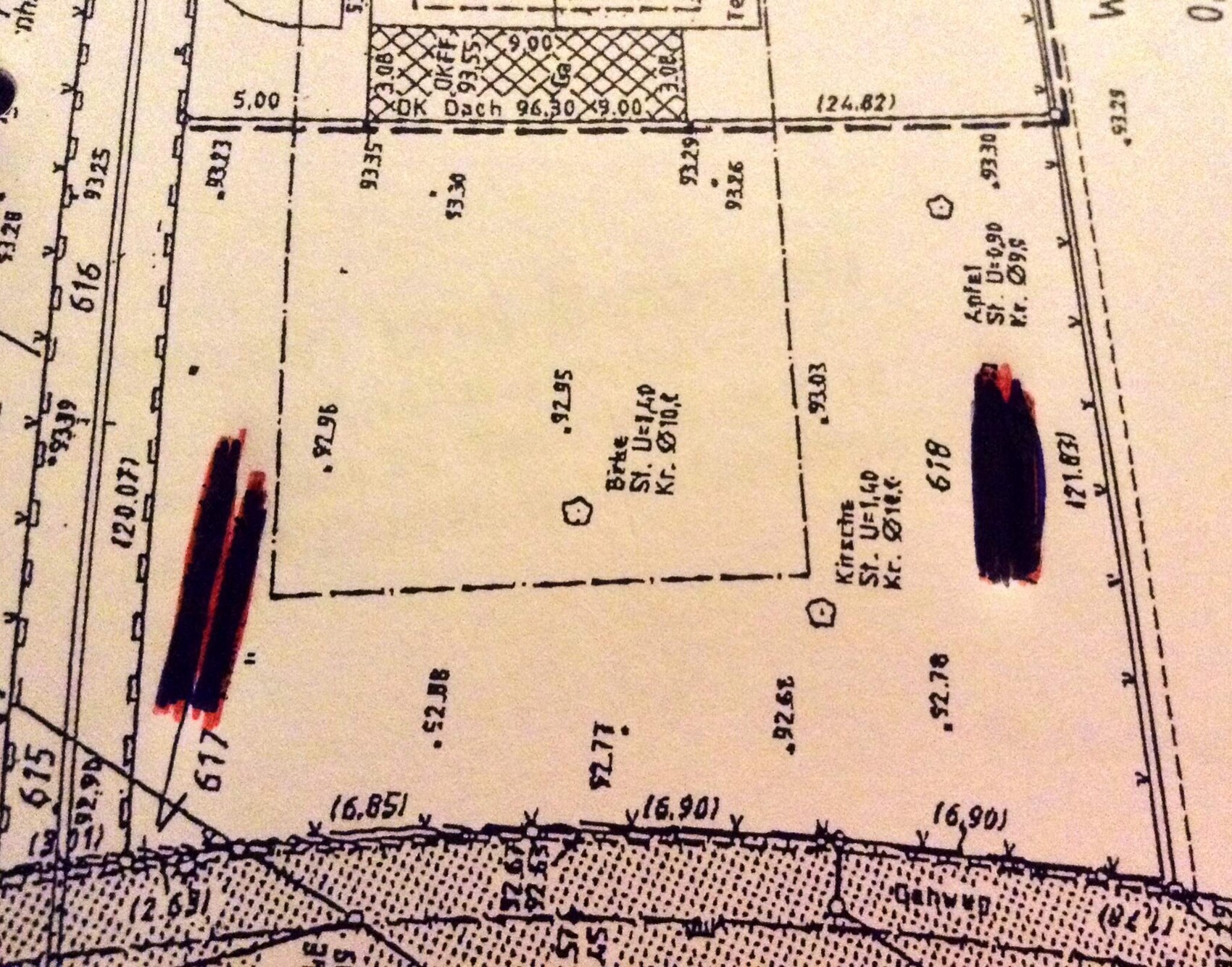

Zumindest eine Garage oder Carport o.ä. darf in der Regel auf die Grenze.
Ein Zeichnung vom Grundstück mit Nachbarn wäre schon mal gut..
Neuland
14.05.14 22:28
Ach so, das geht auch? Dann muss ich den Bauplan noch mal rausbuddeln, er liegt bei den Unterlagen, als ich vor drei Jahren das Grundstück geerbt habe.
Das Baufenster beginnt direkt an der Grundstücksgrenze zum linken Nachbarn und ist 13x13 m groß. Bis zur rechten Grenze sind es noch mal 8 m.
Aber eine Grenzbebauung wäre nicht so schön, dann wären wir ja noch näher an dem Nachbarn dran
Aber danke für den Hinweis.
Ps: Carport ist geplant, gerne Doppel Carport oder eins links, eins rechts
Ich suche die Unterlagen mal raus und lade sie hier hoch.

Neuland
14.05.14 22:53
Detaillierter Grundriss eines Grundstücks mit Maßen und Raumbezeichnungen auf Plan.

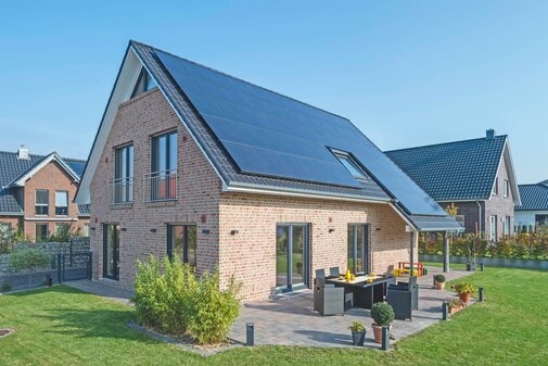

- Kniestock hochsetzen für mehr Raumgewinn (wie gefällt Euch z.B. das
Einfamilienhaus aus Backstein mit Solarpanelen auf dem Dach, Terrasse und Garten.
- bodentiefes Fenster statt normalem
- quaderförmiges Haus mit Satteldach oder Pultdach

Bauexperte
15.05.14 08:27
Hallo jx7,
auf die Frage des TE ein Haus (Beispiel) zu posten, das sich eher durch den Versprung - welcher im Übrigen über Eck läuft - verteuert, insbesondere auch durch die Holzeinlagen, hat schon etwas
Grüße, Bauexperte
