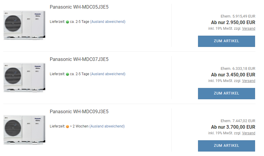

Die geposteten Panasonic Teile werde ich mir auch nochmal reinziehen - das sind ja auch stark rabattierte Teile! Aber o.k. ich warte ja noch auf die Transportkosten,
