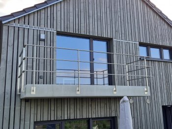

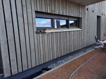

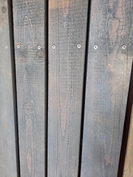

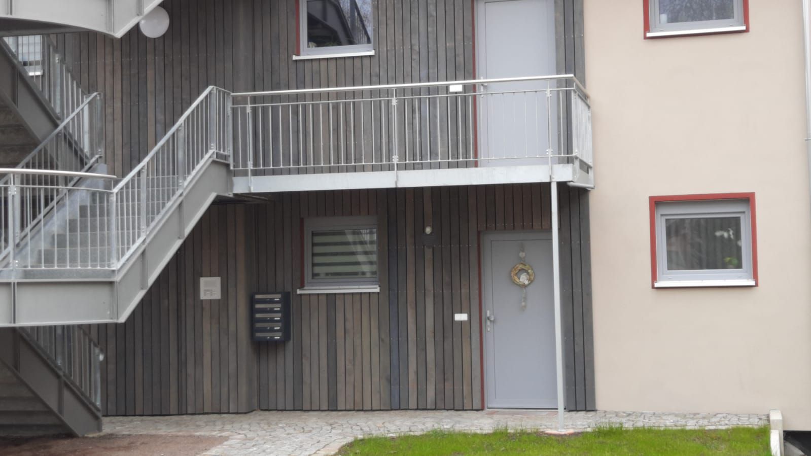

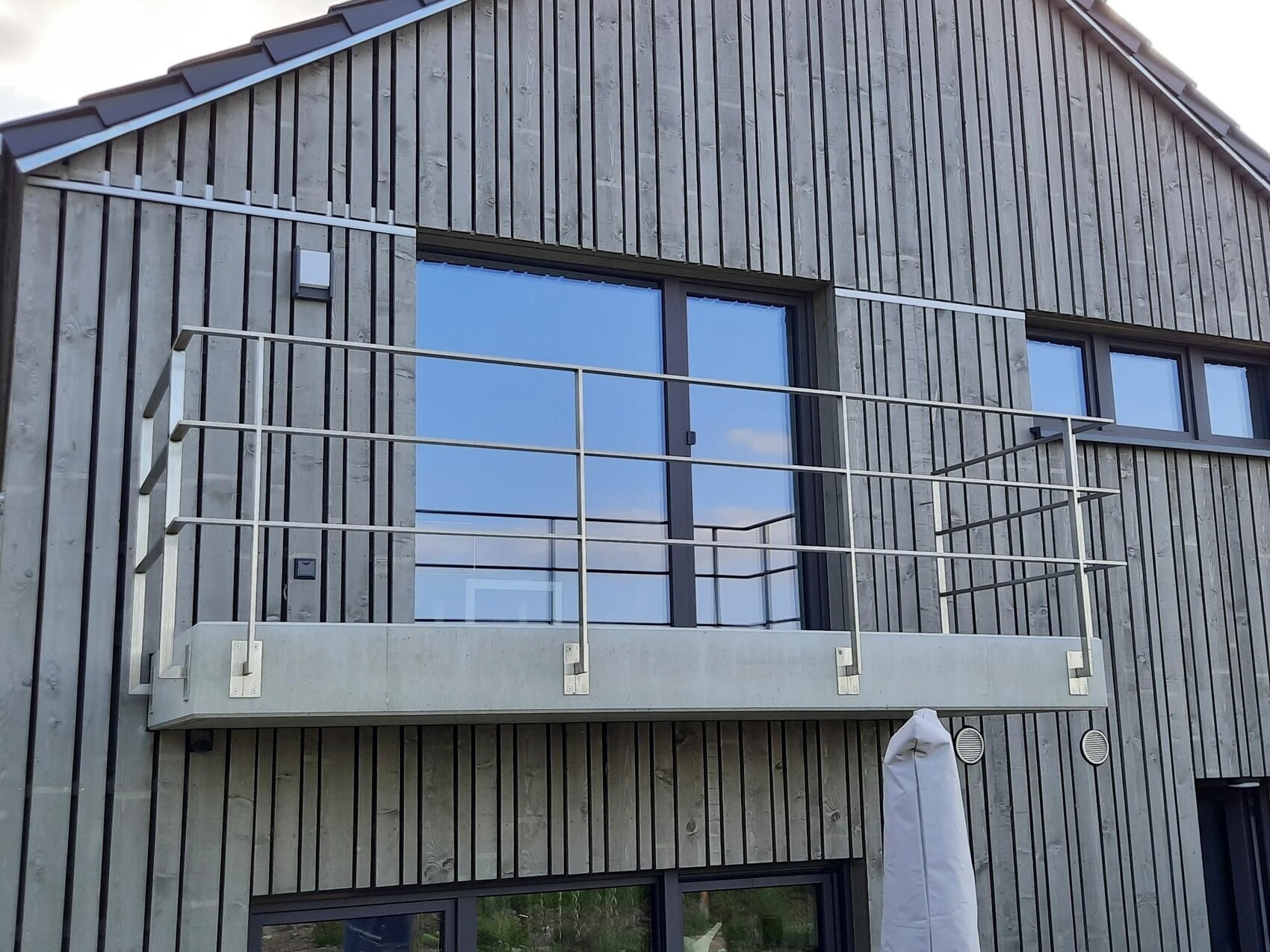

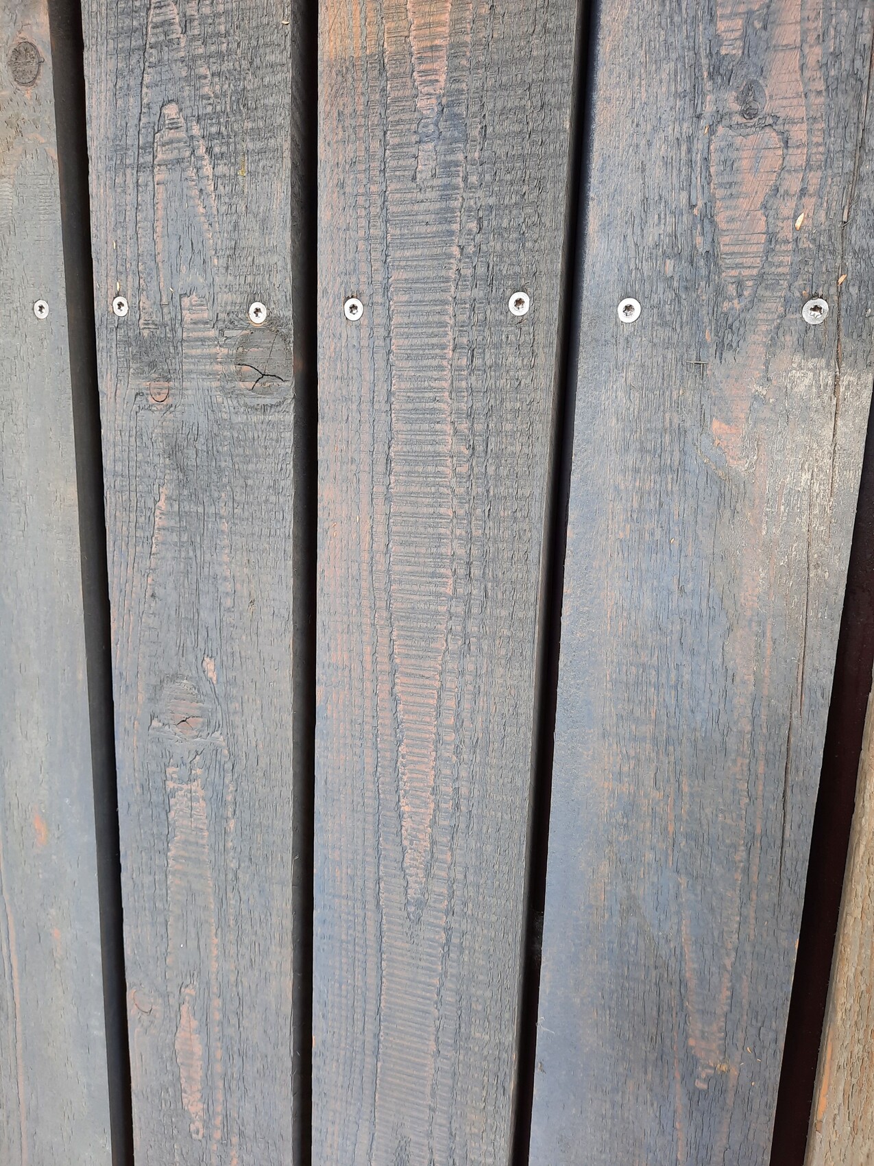

Ich bin neugierig... Hast Du da vielleicht ein kleines Bild für uns?
Im 1. Bild hatten wir es mal woanders so ähnlich gesehen und die schlichte Idee mitgenommen. Der Rest ist dann von uns. Auf die Schnelle mal rausgesucht. Obwohl die Abstände teilw. eher und genau sind und die Arbeit eher mittelmäßig korrekt verschwindet das völlig im Gesamtbild. Wie gesagt, man muss es mögen, uns gefällt es nach wie vor super und es war eben richtig günstig. Die extrem teuren Angebote zweier Zimmerbetriebe hatte uns geradezu umgehauen bis wir dann da gelandet sind.
Außenansicht eines Wohngebäudes mit Metalltreppen, Holzwandverkleidung und Tür mit Kranz.
Mehrere vertikale, verwitterte Holzplanken in Blau-Grau mit silbernen Schrauben.
Moderne Fassade aus vertikalen Holzlatten; Balkon mit Betonboden und Metallgeländer vor Glasfenstern.
Außenansicht eines Gebäudes mit vertikaler Holzverkleidung, schmales Fenster und Bauwerkzeuge
