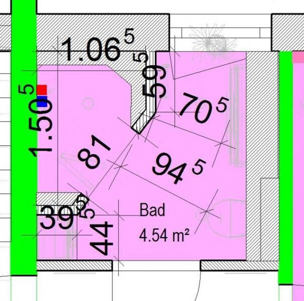

05.10.22 21:32
wesson76 schrieb:
ich bin mir ziemlich sicher, dass 95 nicht ausreichen werden und das Wasser rausspritzen wird.
Da wäre ich mir gar nicht sicher.
Mein Bad mit bodenebener Dusche ... sehr klein, daher die Dusche auch 5-eckig.
Grundriss eines Badezimmers mit pinkfarbener Fläche und Bad 4.54 m².
Ich habe eine Faltduschtür, die nach innen öffnet, seit jetzt über 10 Jahren. Sie weist meist nur im unteren Bereich Spritzer auf. Wäre meine rechte Duschwand 95 cm lang und die Dusche auf voller Breite bis nach planunten gehend, bin ich mir ziemlich sicher, dass nur wenige Spritzer außerhalb der Duschbreite wären. Und die würden sinnvollerweise durch eine Duschmatte aufgefangen werden.
Daher würde ich in deinem Fall mit meiner jetzigen Erfahrung eben 95/65 planen (da sollte eine Standardduschtür passen) und erstmal ohne Duschtür probieren.
