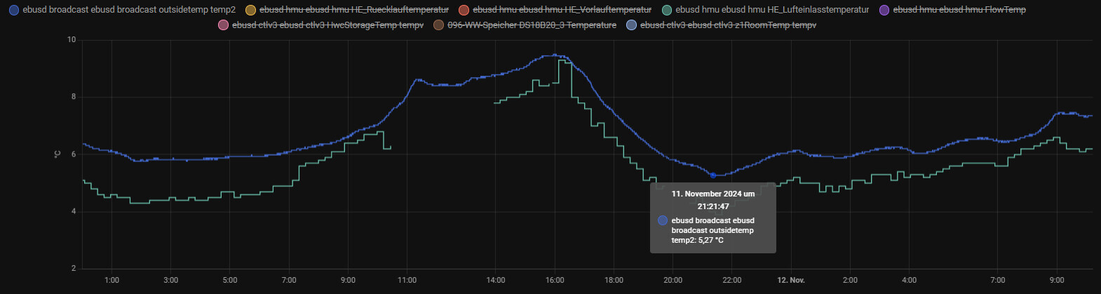

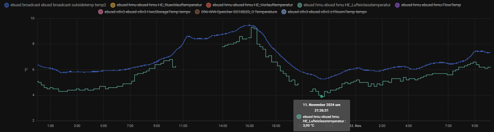

Mal eine Frage:
Wer von Euch überwacht per ioBroker oder HA, die Außentemperatur und die Lufteinlasstemperatur am Außengerät
Diagramm zeigt Temperaturverlauf im Haus über zwei Tage mit zwei Messreihen
Zeitreihe von zwei Temperaturverläufen über den Tag, y-Achse °C, x-Achse Zeitangaben.
Blauer Pfeil von unten links nach oben rechts (Nord); orange AF-Beschriftung oben; grüne Randbox rechts

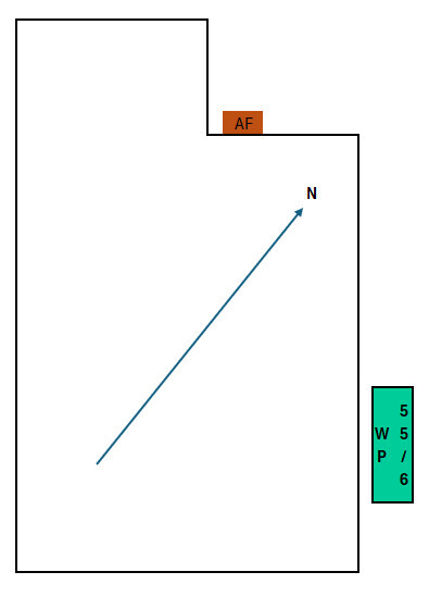

Standort Wärmepumpe Einlasstemperatur (3,9°C) und Außenfühler (AF) (5,27°C), +/- 1,4°C
der Außenfühler ist natürlich in der Ecke auch etwas geschützt bekommt aber nie Sonne ab. Der war auch schon bei der Gasheizung dort.
Habt Ihr wenn ihr das mal beobachtet, auch Temperaturunterschiede zwischen den beiden Fühlern?
Und macht das was aus?

Ja, ist bei mir auch so. Der Umgebung am Fühler wird da ja auch schon Energie entzogen. Im Sommer bei Stillstand der Wärmepumpe war das aber annähernd gleich.

Die wirst Du nie wirklich gleich bekommen.
Da man aber meist einen relativ konstanten Unterschied hat, würde ich mir da keine Gedanken machen. Am Ende zählt, dass die Bude warm wird.

Ich tracke die Außentemperatur auch über HA.
Ich schaue später mal bei welchem Wert die Lufteinlasstemperatur liegt.
