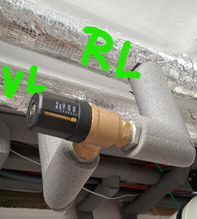

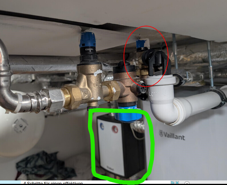

Hallo @markschmulenso
das was du eingekreist hast dürfte ein Überdruckventil sein das in einen Abfluss geht.
Unter der Heizungsanlage: Rohrleitungen, Absperrventil und Vaillant-Steuergerät.
das was ich markiert habe ist das ein Zwischen-Wärmetauscher ? der weiße Kasten mit Vor und Rücklauftemperatur, wenn ja warum hast du den?
Ein Überstromventil macht eine Verbindung zwischen Vor und Rücklauf, wenn eine bestimmte Durchflussmenge im Heizkreis nicht mehr gewährleistet ist (zu viele Heizkörper abgedreht werden/sich wegen zu hoher Raumtemperatur selbst verschließen).
Absperrventil an isoliertem Heizungsrohr mit Dämmung und Anschlussleitungen.

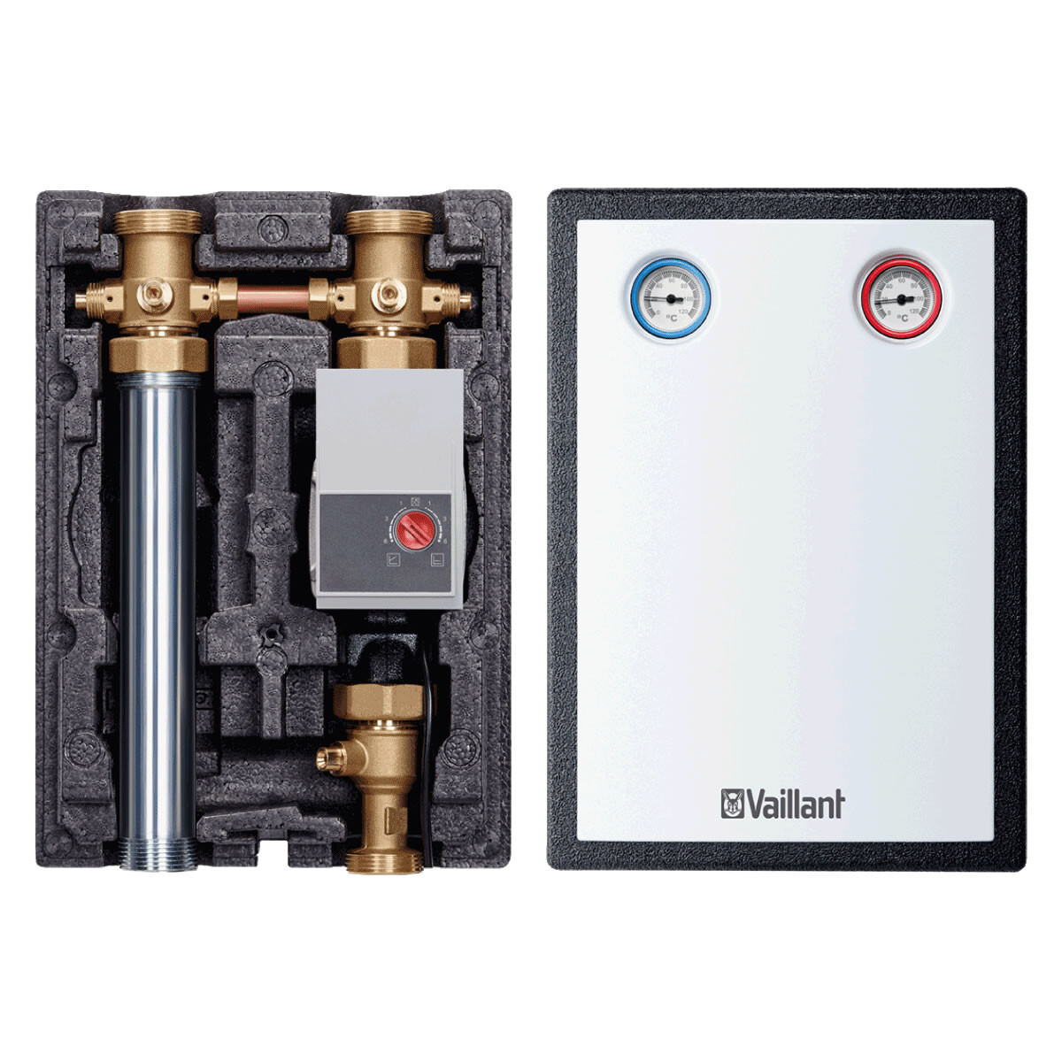

@meierchen006 der weiße Kasten den du markiert hast ist die Pumpengruppe für den Heizkreislauf. Hier sitzt auch das Thermoelement für die Vorlauftemperatur. Bzw etwas drüber in der Isolierung.
Die Pumpengruppe sieht im Inneren in etwa so aus:
Ich habe eine andere Pumpe drin. Ob ich einen Mischer habe oder nicht, kann ich aus dem Stegreif nicht sagen. Müsste ich am Nachmittag nachsehen.
Vaillant Heizungsmodul: Innenverrohrung, Steuerung; Frontpaneel mit zwei Anzeigen und Vaillant-Logo

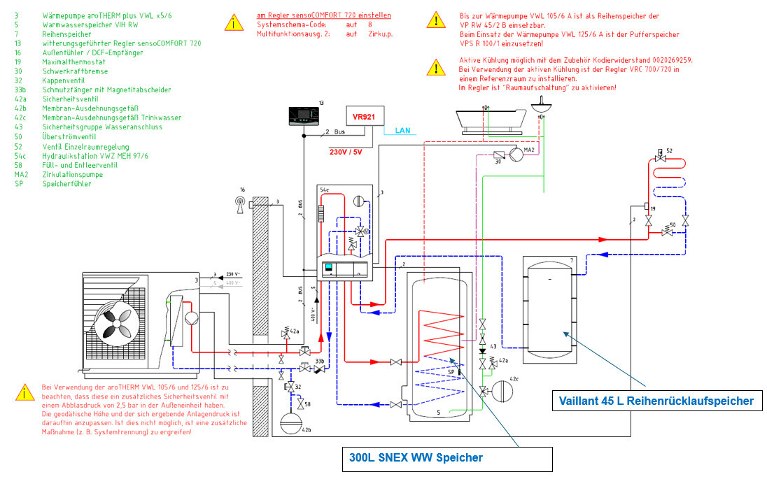

Was hast du eigentlich für ein Hydrauliksystem/Systemschema?
Meines ist die Vaillant Nr. 8 Bild mit Ergänzungen von mir
Schematische Heizungsanlage mit Warmwasser-Speicher, rot/blau Leitungen, VR921-Regler.
Ich weiß beim besten Willen nicht warum du diese zweite Pumpe brauchst, außer dein FHW wollte Geld verdienen!
Die Heizungspumpe ist doch in der Außeneinheit schon verbaut,
du kannst doch nicht zwei Pumpen haben ohne einen Speicher oder was anderes dazwischen?

Also ich habe auch Systemschema 8, sowohl eingestellt als auch vom Planer im Vorfeld definiert.
Ich habe einen 100l Pufferspeicher.
Ich hatte Anfang Oktober den Fall, dass der Stecker der Pumpe in der Pumpengruppe nicht richtig eingesteckt war.
Ich habe den Heizbetrieb in der Steuerung gestartet. Es hat sich nur der Pufferspeicher aufgewärmt.
Der Heizkreislauf wurde jedoch nicht mit warmem Wasser versorgt.
Als die Pumpe richtig eingesteckt wurde, hat der Heizkreislauf funktioniert wie er sollte.
