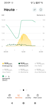

Wir haben eine Wärmepumpe und Photovoltaik mit Speicher.
Wir versuchen den Verbrauch in die Tageszeit zu verschieben.
Nachtabsenkung um 3 Grad,
Warmwasser 16 Uhr auf 60 Grad überhitzen,
ansonsten Automatikbetrieb.
Unser Haus verliert aber auch nur ca 1 Grad über Nacht.
Ob ich die zB 10 kWh Heizleistung am Tage oder Nachts reinschiebe, hat keinen Effekt.
Dafür ist die Fußbodenheizung zu träge
