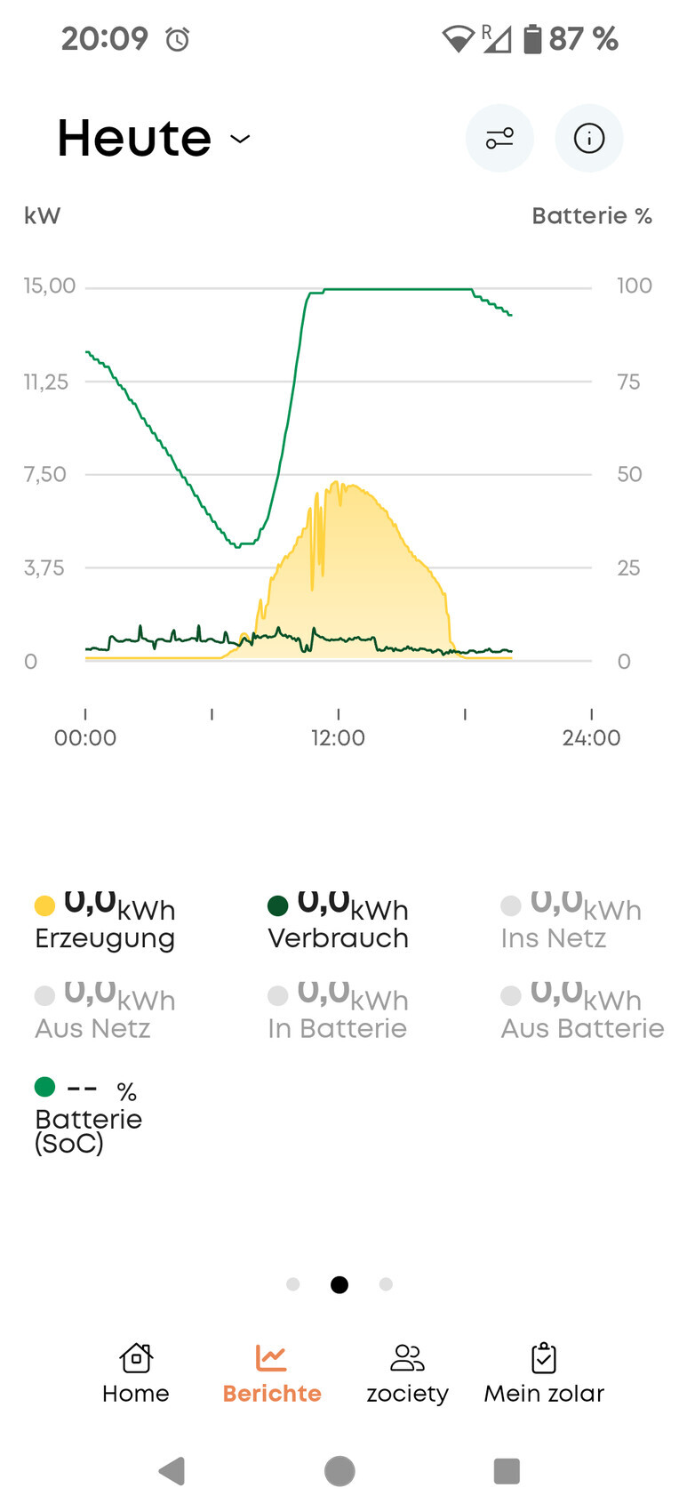

Wir haben eine Wärmepumpe und Photovoltaik mit Speicher.
Wir versuchen den Verbrauch in die Tageszeit zu verschieben.
Nachtabsenkung um 3 Grad,
Warmwasser 16 Uhr auf 60 Grad überhitzen,
ansonsten Automatikbetrieb.
Unser Haus verliert aber auch nur ca 1 Grad über Nacht.
Ob ich die zB 10 kWh Heizleistung am Tage oder Nachts reinschiebe, hat keinen Effekt.
Dafür ist die Fußbodenheizung zu träge

@Nida35a was für eine Dämmung hat dein Haus, dass es 1grad in der Nacht verliert?
besser als KfW 40,
gilt aber nur bis 0 Grad runter,
bei -10 bis -20 Grad läuft die Wärmepumpe mit 0,7 bis 1,5 kWh Stromverbrauch durch, und zieht locker die Batterie leer,
zB heute mit 0 Grad nachts und wir sind in Urlaub
Tagesdiagramm einer Solar-App: gelbe Fläche Erzeugung, grüne Linie Verbrauch, Batterie-SoC.
