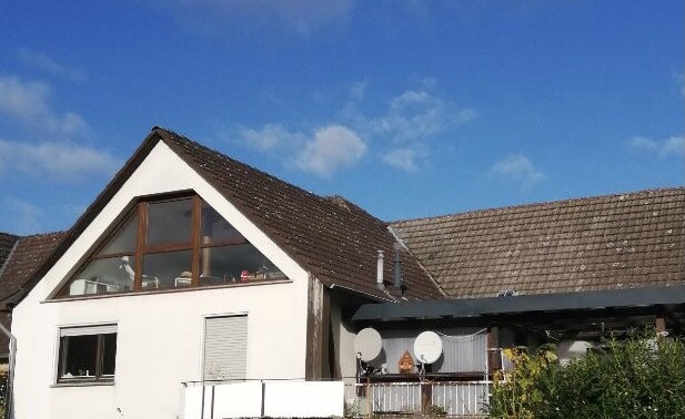

Zunächst mal, die Galerie. Um sie herum und um die Kinderzimmer wurde das OG geplant. Momentan haben wir eine Glasfront in einem Anbau im OG und es gefällt uns sehr gut. (Foto füge ich bei).Dort halten wir uns sehr viel auf. Hell, mit schönem Blick in den Garten und die Oberstadt. Top. Genau das wollten wir im neuen Haus auch und nicht das gängige Tür an Tür im OG womöglich noch ohne Fenster.
Der Grundriss ist so geworden weil das Grundstück schmal ist und wir das Haus mit Carport an die Größe angepasst haben. Die zwei Vollgeschosse haben sich ergeben weil wir Wert drauf gelegt haben und es preislich für uns möglich ist.
Und ja, das Haus fügt sich sehr gut in die Umgebung ein( Baugenehmigung wurde bereits erteilt) denn hier herrscht ein Mix aus alt und historisch und neu und modern . Zumal wir bspw. auch aus Gründen der Anpassung in die Umgebung von der für solch ein Haus typische Dachneigung abgewichen sind. Der Bauträger hat eine Computersimulation des Hauses und der umliegenden Häuser vorlegen müssen und siehe da.. passt sehr gut rein
