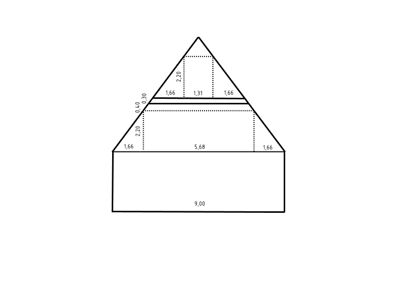

wir sind derzeit am überlegen ein Fachwerkhaus, 9 x 11 m, 53 Grad Dachneigung, keine Erker etc. in Niedersachsen bauen.
Der Bebauungsplan lässt lediglich 1 Vollgeschoss zu. Ist dies unter den oben genannten Voraussetzungen überhaupt möglich einzuhalten oder haben wir durch die hohe Dachneigung automatisch mehr als 1 Vollgeschoss?

wir sind derzeit am überlegen ein Fachwerkhaus, 9 x 11 m, 53 Grad Dachneigung, keine Erker etc. in Niedersachsen bauen.Da bin ich mich am wundern: in Niedersachsen, aber nicht mit Friesengiebel, dann sehen 53° gewöhnungsbedürftig aus. Warum eigentlich ausgerechnet dreiundfünfzig ? - das klingt nach einem sehr konkreten (detailliert gediehenen) Plan, von dem man also auch mehr als nur diese wenigen Eckpunkte zur Beurteilung heranziehen könnte.Escroda schrieb:
Falls bei Euch die kürzere Seite die Giebelseite ist, passt es.Ich nehme da doch die Erfahrung - nämlich die, daß Deine Aussagen typischerweise zutreffen. Vom Bauchgefühl hätte ich nämlich eher gesagt, die Grundlagen seien etwas knapp, d.h. ich hätte lieber mehr Details.https://www.instagram.com/11antgmxde/

Ja, der Eingang soll sich an der Giebelseite befinden und die Länge würde nur 9m betragen. Jedoch wäre es anscheinend ja schon eine sehr knappe Angelegenheit wenn es ohne Kniestock gerade so passt. Da zumindest ein kleiner doch sehr praktisch wäre hinsichtlich Stellfläche.
Hinsichtlich der 53 Grad kann ich sagen, dass wir einen Anbieter gefunden haben, wo diese Dachneigung standardgemäß gebaut wird. Von 40 bis 55 Grad ist jedoch alles möglich. Das Musterhaus von dem Anbieter welches wir uns angeschaut hatten, hatte ebenfalls 53 Grad Dachneigung, hatte die Maße 9x10m (uns etwas zu klein), und ist bis in den Spitzboden hin ausgebaut gewesen.
Uns haben der Anbieter sowie das Musterhaus super gut gefallen. Wir waren hin und weg von der Optik und wünschen uns natürlich, dass es ebenfalls bei uns so möglich wäre zu bauen. Jedoch können wir uns noch dran erinnern, dass der Anbieter sagte, dass das Musterhaus so wie es dort steht 2 Vollgeschosse wären.
Nun hat sich für uns die Frage gestellt woran es liegt. Wir können uns leider nicht mehr an den Kniestock erinnern und momentan ist unser Ansprechpartner dort in Urlaub und die Frage brannte uns unter den Nägeln.
Meine Vermutung ist nun jedoch, dass es einen Kniestock hatte und sich dadurch 2 Vollgeschosse ergeben haben. Wenn dies Sinn macht.

Normalerweise passen sich die Häuslebauer an die Verbraucher an und bieten eingeschossige Häuser, sofern Satteldach oder ähnlich an. Beim Fachwerk gibt es wohl auch keinen 2-Geschosser, bzw will keiner bauen. Deshalb denke ich, dass das Haus mit 53 Grad schon für die1-Geschossigkeit ist.
Du schriebst "keine Erker etcetera" - das etcetera habe ich auf auch keine Friesengiebel bezogen, da sonst die Vollgeschoßgefahr m.E. schon hoch gewiß gegeben sei. Falls Euch das Musterhaus nur mit einem solchen gefallen hätte, bedenkt, ohne sehen sich >50° Dachneigung ganz anders an. Und mit Kniestock würde es dann echt too much (also auch optisch, nicht nur wegen der Richtung Vollgeschoss). Den Anbieter und den Ort des Musterhauses kannst Du hier ruhig nennen, dann können wir selber mal nachsehen.
