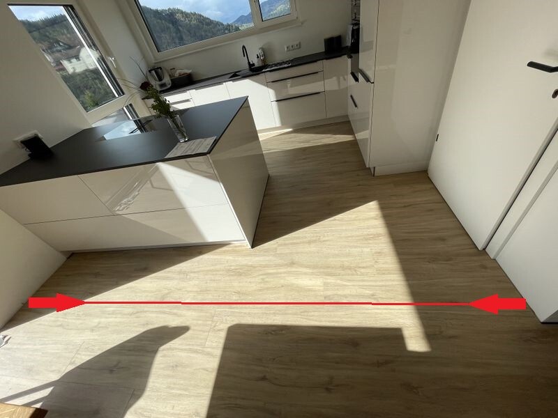

Da ich hier neu bin, hoffe ich auf eure helfenden Tipps. Wir haben neu gebaut und hatten uns vorgenommen den Innenausbau selbst zu machen. So weit so gut. Hat auch alles recht gut funktioniert. Nur beim Boden verlegen hab ich mich blöderweise einen riesigen Fehler gemacht. Im Ess- und Wohnbereich ist eine Dehnungsfuge und ein Bekannter hat mir vorgeschlagen den Boden da einfach drüber zu verlegen. Das sieht erstens besser aus und zweitens spar ich mir die Zuschnitte. Hat er bei sich auch gemacht. Naja ich dachte mir eigentlich hat er recht (sonst hab ich penibel auf alle Abstände geschaut) Mit fataler Auswirkung. Nachdem jetzt die Küche steht und auch die restlichen Möbel stehen, wölbt sich genau an der Stelle der Boden. Zwar nicht stark aber man merkt es. Mir ist das aber am Anfang nicht aufgefallen bzw. man hat es nicht großartig gemerkt. Naja war auf jeden Fall zu spät! Da ja aber schon überall im ganzen Raum der Boden liegt möchte ich nur ungern nochmal alles raus machen. Ich hab mir gedacht, dass ich den Boden genau da wo die Dehnungsfuge verläuft aufschneide. Mit einem Multifunktionswerkzeug o.ä. aber ich weiß leider nicht genau wo die Dehnungsfuge verläuft. Vielleicht habt ihr eine Idee oder eine Lösung wie man da am besten rangeht. Ich ärger mich so über mich selber. Und sorry für den langen Text... Ich dank euch jetzt schon vielmals

Deine Idee finde ich gut. Habt Ihr keine Fotos während des Hausbaus gemacht?
Tippen würde ich an die Raumecke (Foto, rechte Seite unten). Zur Not in diesem Bereich die ganze Diele herausnehmen. Oder habt ihr Nut und Feder?

Erstmal vielen Dank für deine rasche Antwort. Leider haben wir Nut und Feder. Ist dieser Disano ClassicAqua von Haro. Fotos haben wir zwar reichlich, aber die bringen leider nicht viel, da man die Positionen schwer ausmachen kann. Ich dachte an so eine Art Klammer mit der man im Prinzip die weiche Position der Dehnungsfuge unterm Boden ertasten könnte.

Du musst nicht genau die Dehnungsfugen treffen, 1-30cm daneben geht auch,
an der hohlen Stelle eben
