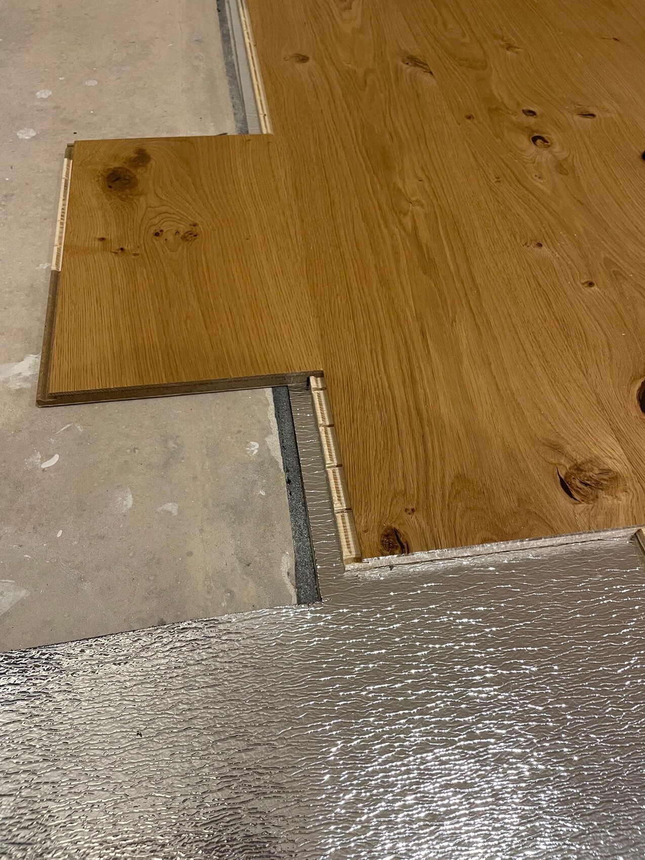

Hallo ihr fleißigen Handwerker,
ich hab heute bei einem Freund spontan geholfen, den Parkett weiter zu verlegen.

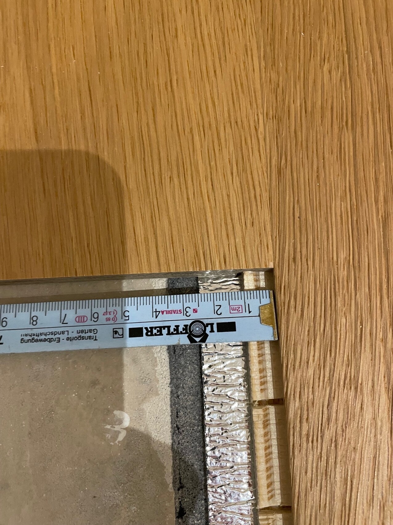

Nun gibt es folgendes Problem an der Dehnungsfuge des Estrichs. Diese ist unterschiedlich hoch, Differenz ca.1mm.
Leider wurde versäumt dies im Vorfeld zu korrigieren. Also muss eine spontane Lösung her! Also mal wieder eine Herausforderung.
Spontan dacht ich an eine Dehnungsfuge mit Kork, allerdings würd dazwischen nur ein kleiner Parkettstreifen übrig bleiben. Oder die Dämmfolie auf der höher liegende Seite einfach später anfangen zu lassen, da nur dünne Folie Feuchtigkeitssperre, so dass es sich einigermaßen angleicht?
Hat jemand eine Vorschlag oder Idee für eine gute Lösung? @KlaRa?
Vielen Dank schon mal und allen einen entspannten Sonntag Abend

Sorry...es sind 3mm Differenz statt 1mm...war spät gestern.

Hilf mal kurz, nur damit ich es auch verstehe: der Höhenunterschied der beiden Estriche sind also die 3 mm, oder?
Dann gibt es aus meiner Sicht zwei Möglichkeiten:
- ignorieren und weiter verlegen
- an der Stelle eine Unterbrechung mit Dehnungsfuge einsetzen.
Für eine Entscheidung fehlen für mich aber Informationen - ist das der Übergang in ein anderes Zimmer oder den Gang? Warum ist genau an der Stelle die Fuge im Estrich? Fragen über Fragen.

16.12.24 10:03
- ja so sieht es aus.
- dann kippelt es leider oder wie man es nennen mag. Das untere Brett liegt ja sozusagen in der Luft
- wie verhält es sich wenn das Reststück des Parketts nur 2,m cm hätte bevor die Dehnfuge kommt? Denke müsste man dann kleben zwecks Haltbarkeit
Für eine Entscheidung fehlen für mich aber Informationen - ist das der Übergang in ein anderes Zimmer oder den Gang? Warum ist an der genau der Stelle die Fuge im Estrich? Fragen über Fragen.
- die Fragen sind eigentlich für die Entscheidung wie es weitergeht total unwichtig, denn ändert am Problem nix.
- kein Übergang. Im Dach wurde eine Dehnfuge gesetzt, frag mich nicht warum. Eventuell weil sonst die Fläche zu groß ist?

Ach Mist - das ist also mitten im Raum? Herrje.
Wieviel Meter sind schon verlegt? Kannst Du noch schieben? Wenn ein Brett mittig auf der Fuge liegt, würde ich mir keine Gedanken machen. Da hat der Verleger aber gepennt.
tomtom79
16.12.24 11:27
Ganz ehrlich raus mindesten 50cm vom Absatz und dann Steigung anspachteln.
