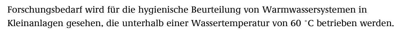

Ach ja, bei der UBA Analyse sollte man das Fazit nicht unterschlagen:
Textfolie zu Hygienebeurteilung von Warmwassersystemen in Kleinanlagen unter 60 °C

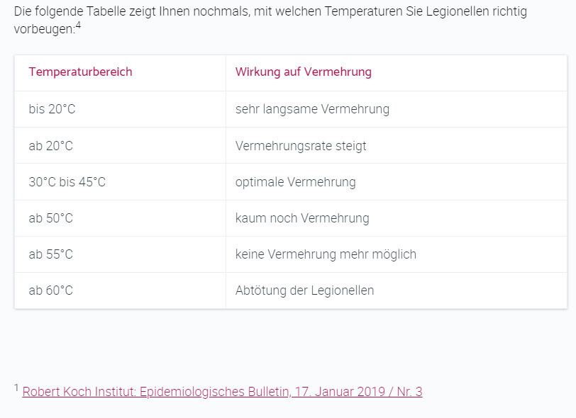

Und dann auch vielleicht mal differenziert betrachten:
Tabelle mit Temperaturbereichen und ihrem Einfluss auf Legionellen-Vermehrung.
