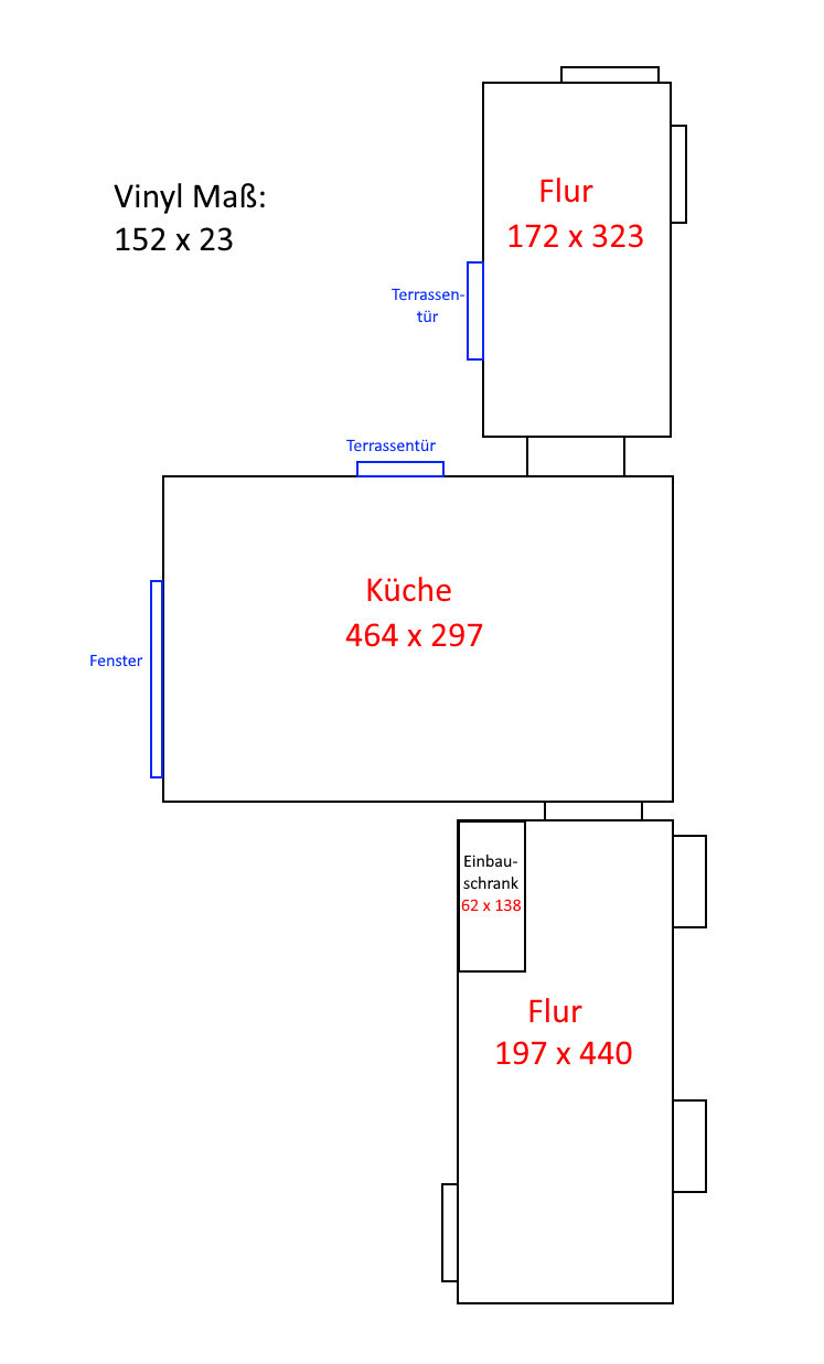

ich grübele schon eine Weile über folgendes Problem. Zur besseren Verständlichkeit hänge ich ein Grundrissbild an, hierin sind drei Räume, ihre Außenfenster sowie die Türdurchgänge eingezeichnet. In diesem Bereich soll Vinyl verlegt werden, das eine Plankengröße von 152 x 23 cm aufweist.
1. Variante Verlegerichtung Küche längs
Da man den Belag in Längsrichtung zur Hauptlichtquelle verlegen soll, wäre für die Küche wohl eine Verlegung längs zum breiten Fenster hin angebracht. Hier ergibt sich aber das Problem, dass man bei einer Raumlänge von 464 auf einen Rest von 6 cm kommt (mit 1 cm AbstandsFuge eingerechnet). Selbst wenn man sagt man startet nicht mit einer ganzen sondern einer halben oder sonstwie gekürzten Planke, hat man trotzdem das Problem, dass die Stöße pro Reihe nur um 6 cm wandern. Das ist ja alles andere als schön. Ich will den Verschnitt auch so gering wie möglich halten.
2. Variante Verlegerichtung Küche quer
OK es gibt noch ein zweites Fenster (bzw. Balkontür) in der Küche, also evtl. Verlegung quer? Die Breite des Raums mit 297 cm ist ja geradezu perfekt für die Plankenlänge von 152. Jedoch entsteht hieraus ein anderes Problem: Da die angrenzenden Flure auch im selben Vinyl verlegt werden sollen, müssten diese dann, damit keine 90° Drehung an den Türschwellen stattfindet, in Längsrichtung verlegt werden. Bei langen schmalen Räumen wie einem Flur sicher nicht erstrebenswert.
Was für ne Frage - du fängst mit einer Drittel oder Viertel-Platte an und gut ist, die 6 cm wirft man sowieso weg. Wegen wieviel Euro Ersparnis machst du dir hier Gedanken? 5.. oder 6€?

Du hast mich anscheinend nicht verstanden. Die 6cm sind am Ende der Reihe nicht über - sie fehlen!
Und egal wie man anfängt, mit ner halben, drittel, viertel oder achtel Planke - die Stöße wandern jede Reihe nur um 6 cm!
Außer (und das meinte ich mit viel Verschnitt), wenn man jede Reihe mit einem anderen Bruchteil einer Planke sozusagen "neu" anfängt. Dann schmeißt man aber nicht nur das weg, was am Ende jeder Reihe übrig ist, sondern auch das was man am Anfang der nächsten Abschneidet, um die Abstände der Stöße zu wahren. Da ist der Verschnitt immens.

Ne, glaube du hast mich auch nicht verstanden .
Wenn du mit z.B. nem Drittel anfängst, dann hast am Ende 2/3 minus 6 cm übrig, die legst vorne wieder an usw.
Irgendwann bleibt dann mal ein kurzes Stück übrig, das wirfst du weg und fängst wieder mit einem Drittel an.

Nee ich glaube du hast mich wirklich nicht verstanden
Wenn ich das so mache wie du sagst, dann sind die Stöße (oder Querfugen oder wie man das nennt), in jeder Reihe nur 6cm versetzt. Da schreibt der Hersteller aber 30cm oder irgendwas in der Größenordnung vor. Weißt du was ich meine.
Tolentino21.07.20 11:58
@Nanopixel bastel das mal mit Papierstreifen nach...
Aber du musst asymmetrisch beginnen. Nicht genau ne Hälfte abschneiden.
