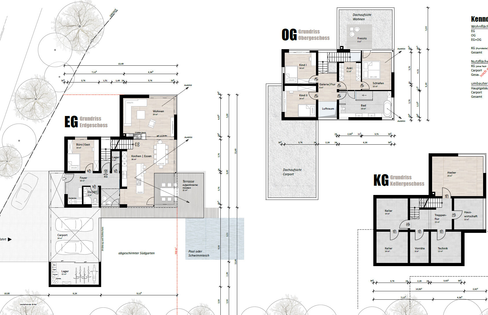

Servus Zusammen,
nachdem die ersten Gespräche mit dem Architekten stattgefunden haben, wir aber noch nicht 100% zufrieden sind, möchte ich gerne das Forum nach Anregungen fragen.
Aktuell fühle ich mich wie in einer Sackgasse aus der es keinen Weg heraus gibt, da jede Idee nicht die gewünschten Effekte erzielt.
die Idee mit der Einliegerwohnung ist generell nicht schlecht, da bei uns in der Gegend Wohnraum sehr knapp ist.
Größe des Grundstücks 4000qm, davon 800qm bebaubar
Hang, leichter Nordhang (ca. 1m auf 20m)
Dachform Flachdach
Stilrichtung Bauhaus
Bebauungsplan siehe Anhang
Stilrichtung, Dachform, Gebäudetyp: Flachdach, modern
Keller, Geschosse: Keller, EG, 1.OG
Anzahl der Personen, Alter, zwei Erwachsene, Kind im Anmarsch, min 2 Kinder
Raumbedarf im EG, OG: 175qm2
Büro: Homeoffice
Schlafgäste pro Jahr: 15
konservativ oder moderne Bauweise: Modern
Kochinsel
Anzahl Essplätze 8
Kamin: ja
Balkon, Dachterrasse: möglich, nicht geplant
Carport
Nutzgarten

das offene, 1. OG ist perfekt., Blick vom Wohn und Esszimmer sowie von der Küche ins Grüne
Was gefällt nicht? Warum?
Küche ins Treppenhaus, Speis im Süden, Treppe im Norden, Wohnzimmer im Nord-Osten
Preisschätzung lt Architekt/Planer: 550k
Persönliches Preislimit fürs Haus, inkl Ausstattung: 650k
favorisierte Heiztechnik: Wärmepumpe
-könnt Ihr verzichten: Kamin
-könnt Ihr nicht verzichten: Kochinsel
Der Blick von den verschiedenen Räumen ins Grüne war der große Wunsch.
Das Haus sollte in das Grundstück hineinfließen. Da es zudem am Rande eines HQ100 Gebiet liegt ist der Plan mit einer aufgeständerten Terrasse um den Eindruck eines Haus am See zu bekommen.
Der Keller wurde geplant aufgrund eines Nebengewerbes meiner Frau und aufgrund der Aussagen seitens des Architekten, dass das Auffüllen nicht so günstig sei und dadurch sich ein Keller schon fast wieder rechnet.
Wie kann man den Entwurf effizienter und freundlicher gestalten? (Treppe/Speis)
Macht das Wohnzimmer im Nordosten Sinn?

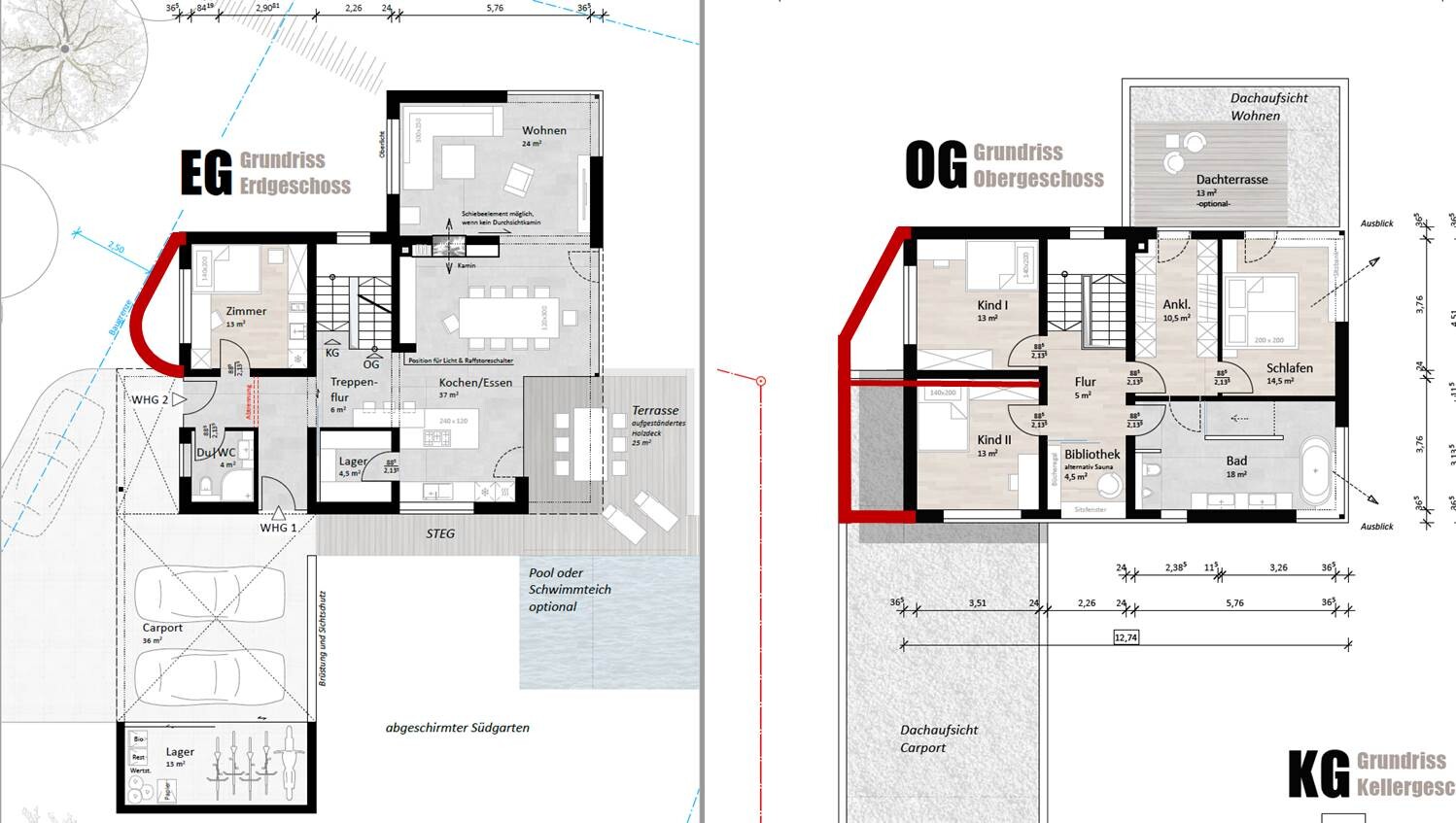

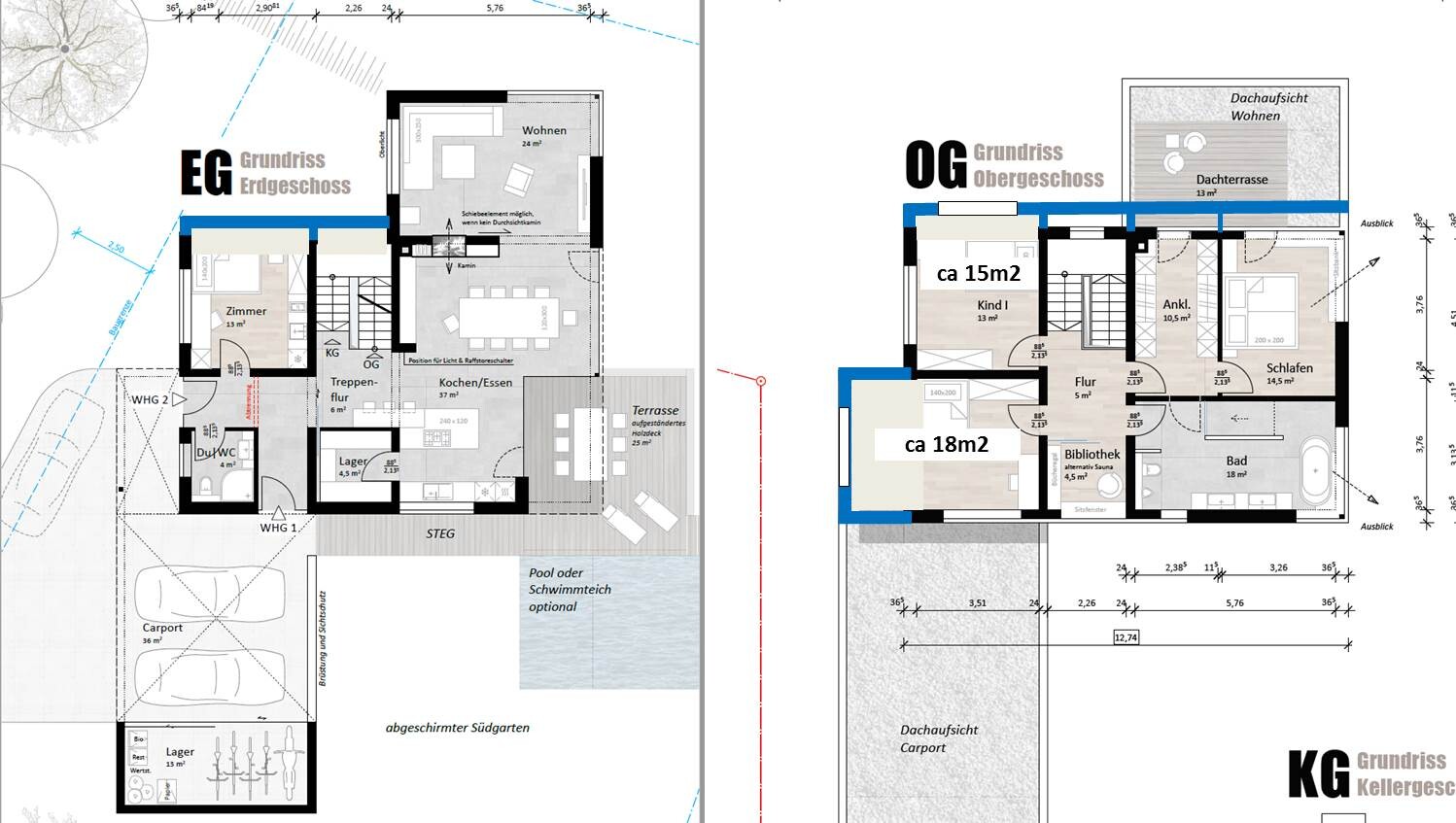

ich hab mal 2 Versuche unternommen das Haus so zu verändern, dass die Grundstruktur erhalten bleibt und nur die beiden Kinderzimmer größer werden.
Grundriss: EG mit Wohnen/Küche/Terrasse; OG mit Schlafen, Kind1, Bibliothek.
In der Variante ist die Nordwand am Eck bis an die Baugrenze geschoben und das Kinderzimmer II im OG über den überdachten Eingangsbereich auskragend. Es ergeben sich Kinderzimmern mit ca. 15m2 und 18m2. Zusätzlich wird die Ankleide und das Schlafzimmer etwas größer und die Treppe kann etwas nach Norden um den Bereich vor der Küche großzügiger zu machen.
Zwei Grundrisse eines Hauses: EG links, OG rechts, rote Linie markiert Verbindung zwischen EG und OG.
Variante 2 hat eine (im original Bauhaus ja nicht ungewöhnliche) Runde Wand im EG und vergrößert die Kinderzimmern im OG bis an die Baugrenze sowie die Überdachung. Sonst sind alle Wände gleich. Prinzipiell würde ich den Kinderzimmern Fenster in 2 Richtungen spendieren. Macht meiner Meinung nach einfach einen viel schöneren Raumeindruck.
Wenn man noch mal ganz zurück auf die Platzierung auf dem Grundstück geht, dürftet ihr Nebenanlagen (Carport, Schuppen) außerhalb des Baufensters bauen? Wäre für eine Platzierung der Garage im Norden oder Nordwesten hilfreich. Wobei ich die Idee des Architekten die Carports als Sichtschutz von der Straße auf den privaten Garten und Pool durchaus nachvollziehen kann.
Eure Preisschätzung kommt mir auch eher knapp vor. Das Haus ist ja von der Architektur eher extravagant. Wenn ihr in der Ausstattung ähnlich Aufwändig sein wollt, werden die 550k wohl sehr knapp werden.

mit den Kinderzimmer gebe ich Recht. Idee ist wirklich die Saun/Bibliothek abzubauen bzw weg zu lassen und als Fläche für die Kids zu sehen.
Das Carport muss leider dort sein, da das die einzige Zufahrtsmöglichkeit ist....
Der separate Eingang dient für eine geplante Einliegerwohnung um z.B. auch höhere Förderungen zu erhalten.
