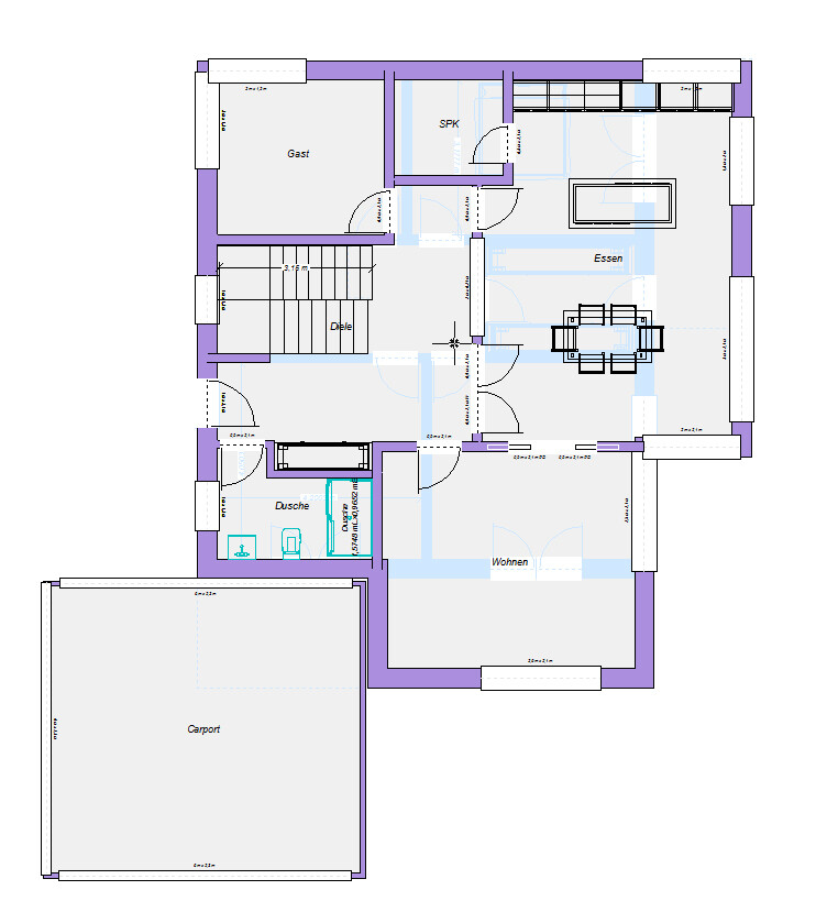

Servus Zusammen,
nachdem die ersten Gespräche mit dem Architekten stattgefunden haben, wir aber noch nicht 100% zufrieden sind, möchte ich gerne das Forum nach Anregungen fragen.
Aktuell fühle ich mich wie in einer Sackgasse aus der es keinen Weg heraus gibt, da jede Idee nicht die gewünschten Effekte erzielt.
die Idee mit der Einliegerwohnung ist generell nicht schlecht, da bei uns in der Gegend Wohnraum sehr knapp ist.
Größe des Grundstücks 4000qm, davon 800qm bebaubar
Hang, leichter Nordhang (ca. 1m auf 20m)
Dachform Flachdach
Stilrichtung Bauhaus
Bebauungsplan siehe Anhang
Stilrichtung, Dachform, Gebäudetyp: Flachdach, modern
Keller, Geschosse: Keller, EG, 1.OG
Anzahl der Personen, Alter, zwei Erwachsene, Kind im Anmarsch, min 2 Kinder
Raumbedarf im EG, OG: 175qm2
Büro: Homeoffice
Schlafgäste pro Jahr: 15
konservativ oder moderne Bauweise: Modern
Kochinsel
Anzahl Essplätze 8
Kamin: ja
Balkon, Dachterrasse: möglich, nicht geplant
Carport
Nutzgarten
Von wem stammt die Planung:
-Architekt
Was gefällt besonders? Warum?
das offene, 1. OG ist perfekt., Blick vom Wohn und Esszimmer sowie von der Küche ins Grüne
Was gefällt nicht? Warum?
Küche ins Treppenhaus, Speis im Süden, Treppe im Norden, Wohnzimmer im Nord-Osten
Preisschätzung lt Architekt/Planer: 550k
Persönliches Preislimit fürs Haus, inkl Ausstattung: 650k
favorisierte Heiztechnik: Wärmepumpe
-könnt Ihr verzichten: Kamin
-könnt Ihr nicht verzichten: Kochinsel
Der Blick von den verschiedenen Räumen ins Grüne war der große Wunsch.
Das Haus sollte in das Grundstück hineinfließen. Da es zudem am Rande eines HQ100 Gebiet liegt ist der Plan mit einer aufgeständerten Terrasse um den Eindruck eines Haus am See zu bekommen.
Der Keller wurde geplant aufgrund eines Nebengewerbes meiner Frau und aufgrund der Aussagen seitens des Architekten, dass das Auffüllen nicht so günstig sei und dadurch sich ein Keller schon fast wieder rechnet.
Wie kann man den Entwurf effizienter und freundlicher gestalten? (Treppe/Speis)
Macht das Wohnzimmer im Nordosten Sinn?
Topografischer Plan: Grünfläche mit Retentionsmulde, Biotop und Wasserlauf.
Moderne, zweigeschossige Villa im Skizzenstil mit Terrasse, Stufen und Person am Eingang.
Grundriss Kellergeschoss: Atelier I & II, Technik, Keller, Lager, Hauswirtschaft, Treppenflur.
Grundriss OG: Schlafzimmer, 2 Kinderzimmer, Flur, Bad, Bibliothek, Ankleide, Dachterrasse.
Grundriss Erdgeschoss: Wohnen, Kochen/Essen, Zimmer, Du/WC, Treppenflur, Terrasse, Carport, Lager

Das Carport im Südwesten ist leider ein Sonnenkiller für die Wohnräume. Schade. Aber die Zufahrt scheint echt ein Engpass zu sein. Insofern verständlich.
Ich finde den Entwurf unter den Umständen ziemlich gut. Viel mehr rauszuholen, stell ich mir schwierig vor. Dennoch hier mal ein Beispiel, wenn man die Treppe in den Westen setzt. Du wolltest ja mal andere Ideen.
Grundriss eines Hauses: Wohnzimmer, Esszimmer, Küche, Gästezimmer, Diele, Treppe, Dusche, Carport.
Grundriss eines Hauses: zentraler Flur, Bad links, Schlafzimmer oben, Küchen unten, Schrank rechts.
Wenn man sich bissl rein denkt, sieht man, dass Küche mit WZ und Speis mit Dusche jeweils die Plätze tauschen könnten. Mit ein wenig "Schiebung" liegen die Haupt-Räume dann wieder wie im Ausgangsentwurf. Ich wollte aber mal den Wohnraum ins Licht holen, weil der TE darüber nachgedacht hatte.
Das OG find ich mit dieser Treppendrehung einfacher zu organisieren. Die Kinderzimmer im Süden mit ansprechenden Raumgrößen - hier mal mit Balkonaustritt für alle.
Vielleicht regt es ja zu neuen Ideen an.

Ich würde auch versuchen, über den/einen Luftraum, zb auch übers Treppenhaus, von Westen Licht in das EG zu lassen und den Eingang mehr mit dem Allraum verbinden.

Ich würde auch versuchen, über den/einen Luftraum, zb auch übers Treppenhaus, von Westen Licht in das EG zu lassen ...
Coole Idee. Hab zwar noch kein Bild dazu im Kopf, aber das sollte man mit auf die Wunschliste setzen.

Wow schon mal danke für den ganzen Input.
Schon allein jetzt habe ich echt viele Anregungen die wirklich wichtig sind wie die Größen der Kinderzimmer.
Wäre es möglich das Carport mit ins Haus zu integrieren und darauf einen Raum zu setzen? Um das Süd- West Problem etwas schicker zu lösen
Sobald es im Südwesten steht, nimmt es ja die Sonne und den Platz dort weg. Je mehr es im Süden steht und Du es integrieren willst, desto mehr rückt ja auch das ganze Haus in den Süden, was dann einen Nordgarten ergäbe - was man natürlich gern vermeiden würde. Alternativ sehe ich nur, das Carport noch etwas um die Kurve in den Nordwesten zu schieben. Dazu braucht es aber exakte Maße des Grundstückes, die auf Deinem Bild aber nicht lesbar sind - zu schlechte Auflösung.
