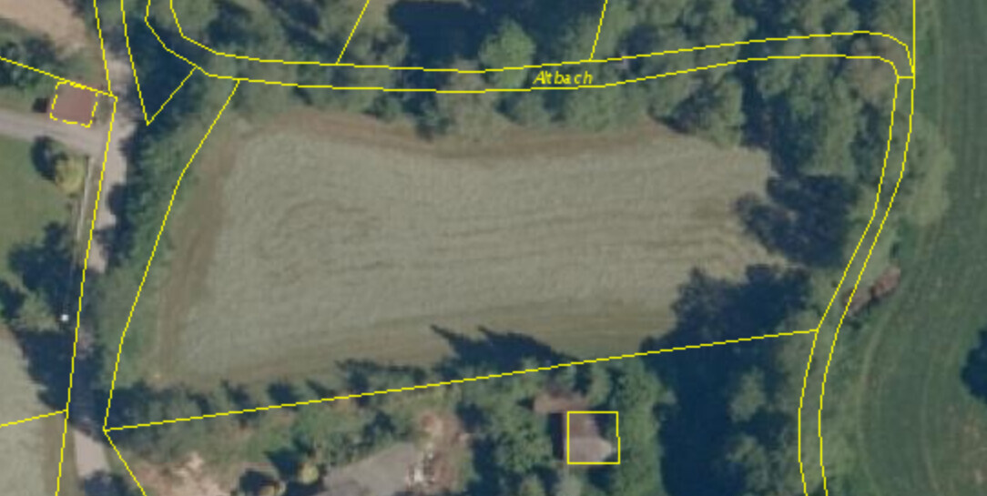

Cayman
19.08.19 16:25
verwechsle ich was? Ich hab Süden gelesen
Also: Auffahrt Grundstück unten planlinks wäre erlaubt. Mittig planlinks nicht.., wo ist Westen?
Sagen wir mal so: ich hab verstanden, dass Kerstin planlinks meint.
also Süden ist quasi "unten". Scholadenseite würde ich aber fast Osten bezeichnen, da man voll ins Grüne blickt.
Auf der Südseite ist in ca. 10m Entfernung eine höhere Hecke/Sträucher

kaho67419.08.19 18:52
Ja, der Ausblick ist natürlich auch wichtig. Aber für ein RundumGlücklichpaket braucht es die Sonne zuerst mal im Haus. Dort kommt sie aus dem Süden und abends aus dem Westen. Im Osten nur für Frühaufsteher.
Man schaut ja auch nicht den ganzen Tag nur ins Grüne, irgendwann liest man auch mal ein Buch. Dann will man Licht im Zimmer, auch im Winter. Die Terrasse kann ja trotzdem den Blick nach Osten forcieren.
19.08.19 23:17
Cayman schrieb:
Ich wüsste nicht was gegen Grenzbebauung spricht. Also habe dazu nichts gefunden...
Die Straße. Außer innerstädtisch kenne ich kein Grundstück, wo man an die Straße ranbauen darf.
Cayman
20.08.19 05:46
Bis zur Straße darf ich nicht Bauen aber es ist ein Graben zwischen Straße und Grundstück ... ist auf dem Plan auch eingezeichnet
