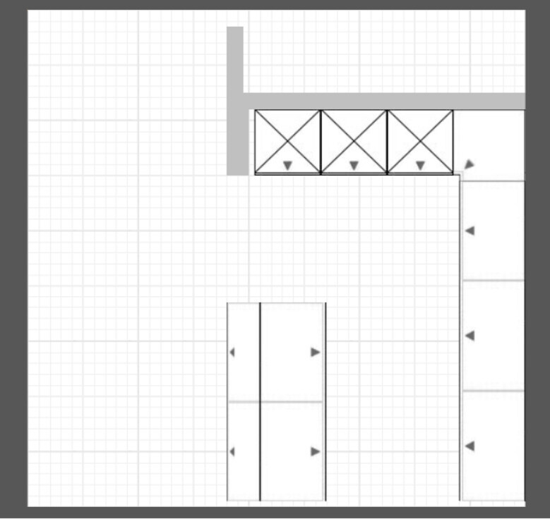

evelinoz
11.11.20 06:43
Küche so

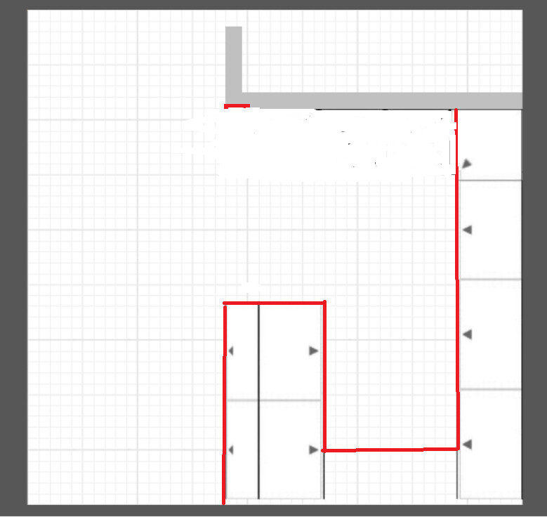

RaInEli
11.11.20 07:15
so würde es genauso gut funktionieren oder nicht?
Grundriss mit grauen Wänden, weißem Innenbereich; rote L-förmige Umrandung markiert einen Bereich.
Pinky030111.11.20 07:34
Nein, weil du damit Ecken generierst, die sich weniger gut nutzen lassen.
Nico238
11.11.20 08:14
Schulbladen werden in dem Fall schwierig.
Verbaut man heute noch normale Türchen im unteren Bereich oder ist das schon Oldschool?
Wir haben bei uns in der jetzigen Mietwohnung noch so ein Rondell in der Ecke, eigentlich ziemlich praktisch.
