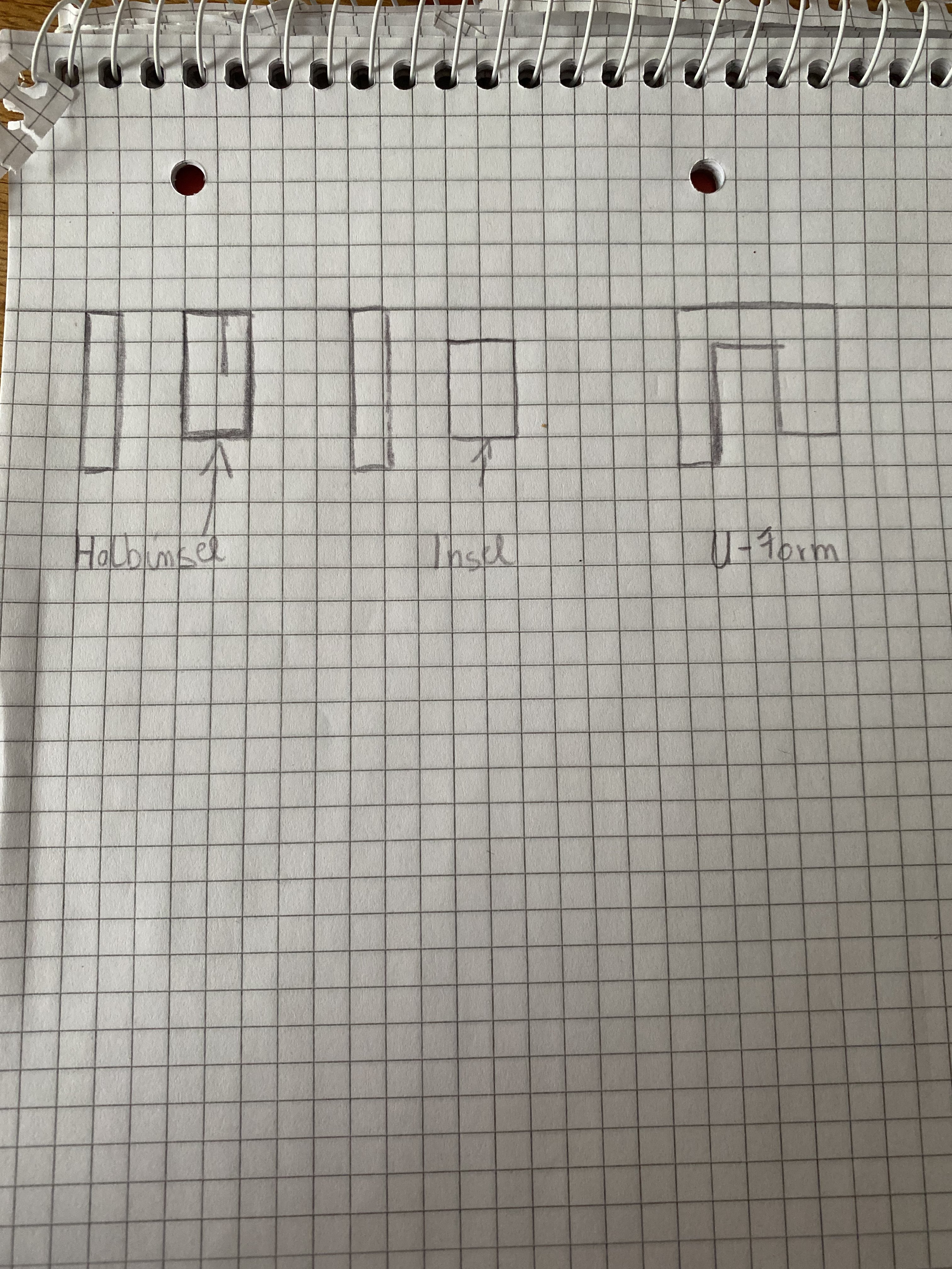

so jetzt schreiben wir nicht mehr aneinander vorbei
Skizze auf kariertem Notizblock: drei rechteckige Formen in Reihe; Beschriftungen darunter.

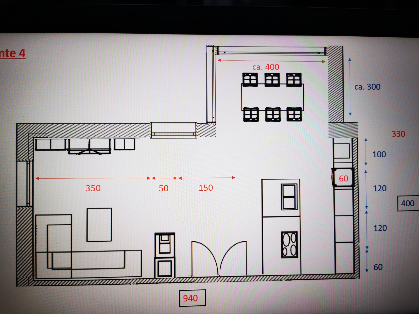

Ypsi aus NI
20.05.21 20:43
Meinst du das so?
Dann verursacht die Insel eine mega 'Einbahnstraße' oder nicht?
Ich hätte gerne spülen + kochen auf einer Zeile, also ohne überm Fußboden zu kleckern, wenn ich mit dem nassen Schwamm von der Spüle zum Herd will...
Grundriss eines Wohn- und Küchenbereichs mit Esstischgruppe und Sofa.
20.05.21 21:27
ja eine Einbahnstraße, jedoch keine Engstelle zum Wintergarten und keine Tür im Rücken
