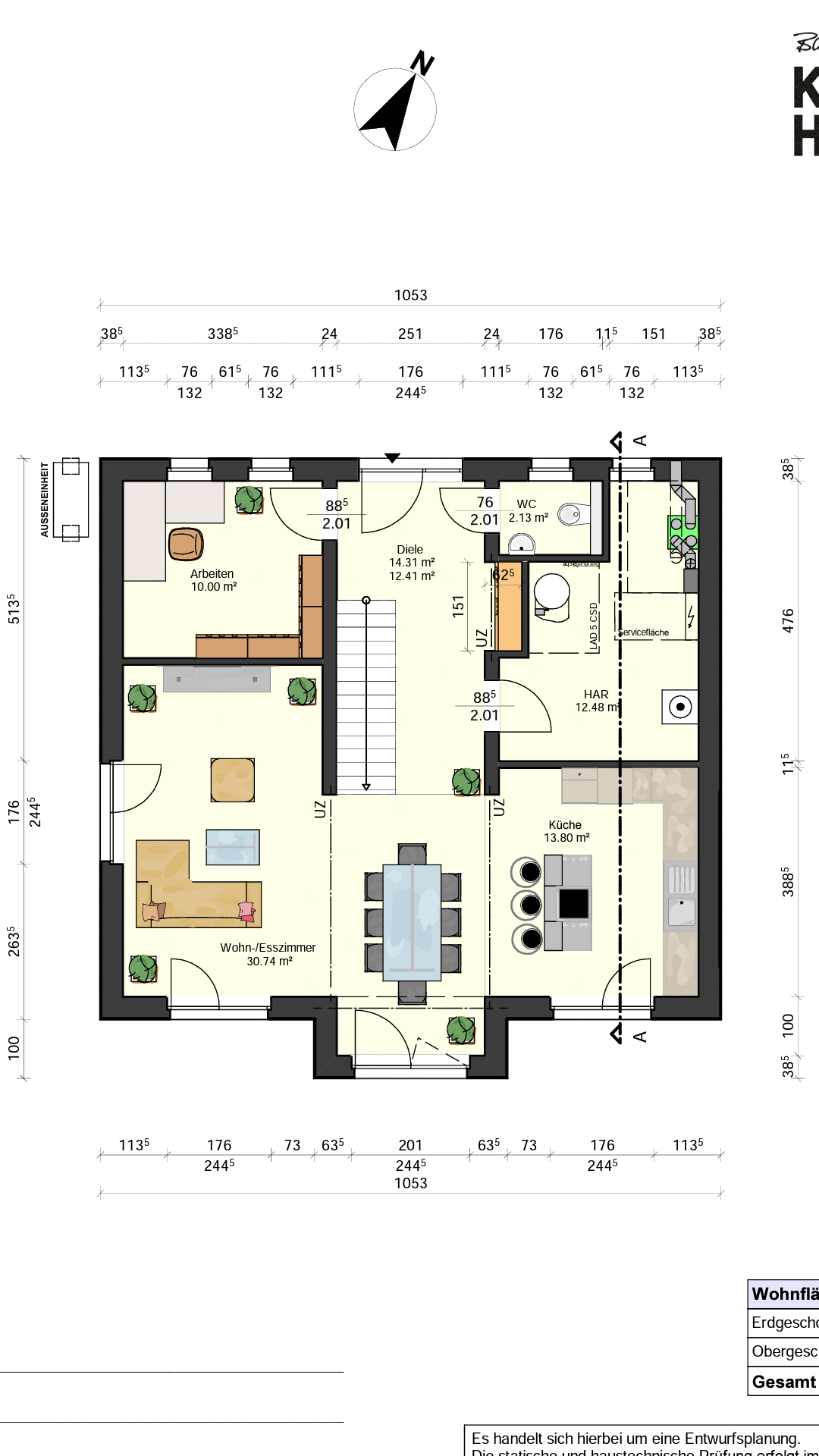

Das Haus einfach im die Erker Größe verbreiten, würde wesentlich mehr kosten als der Erker selbst, denke ich mal.
Da wäre ich mir nicht sicher. Klar, mehr qm kosten mehr, aber so ein Erker ist im Verhältnis teurer als gerade Wände. Last euch das Ausrechnen!
Und wie gesagt: solche Vorbauten macht man halt jetzt, weil es schick ist. Ob's einem in 20 Jahren noch gefällt...
Ich bin da immer eher sehr schlicht: wenig Schnickschnack und es bleibt zeitlos. Aber letztendlich ist es eure Entscheidung.
Wenn ihr aber den Entwurf jetzt schon so knapp kalkuliert habt, dann würde ich euch sehr ans Herz legen, alles noch einmal haarklein durch zu kalkulieren. Es kostet im Nachhinein immer mehr, als anfangs gedacht. Habt ihr euch schon Bodenbeläge, Fliesen, Badkeramik Elektrik (man glaubt nicht, was eine Steckdose kostet..) im Angebot?
305er
305er
Hi, am Dienstag ist die Bemusterung und wir wissen im Vorfeld das es schon wesentlich teurer kommt.
Bessere und farbige Haustür, sicherere Fenster, die Garderobenische, andere Wärmepumpe etc....Da kommt noch ganz schön was auf uns zu.
Steckdose kostet das Stück 35€ mehr
Im Anhang der aktuelle Plan
Grundriss eines Hauses: Küche, Wohn-/Esszimmer, Arbeitszimmer, Diele, WC, HAR
Die Steckdosen mach mal mit dem Elektriker ab, der hat mit Sicherheit günstigere Preise. Also im Werkvertrag schön die Füße still halten mit den Extras, bis die Handwerker kommen. Gilt zumindest für Trockenbau, Elektriker und Sanitär, Fliesenleger auch
Grüsse
305er
305er
Also mit den Steckdosen, genauso Sat Schlüssel wollten wir auch erst auf der Baustelle klären.
Wir sieht es aus mit 2.frostsicheren Außenhahn?
Sanitär, wollten wir das Doppelwaschbecken raus rechnen lassen und evtl. Selbst besorgen.
Was ist mit so ner Ablage/Nische in der Dusche um duschzeug abzustellen, bei der Bemusterung oder mit den Handwerkern?
Deckenspot/Beleuchtung auch lieber mit Elektriker?
Tür vergrößern, also um 10cm höher, mit wem?
Sorry, weiß nicht so ganz was alles zum Gewerk eines Trockenbauer etc.gehört.
305er
305er
Ah vergessen und ganz wichtig, unsere Standardfenster sind, wenn wir Glück haben in der Grundsicherung RC1, aber ich glaub nicht.
Wir wollen welche in RC 2, bei der Bemusterung sagen oder mit dem Fensterbauer auf der Baustelle?
Müssen die uns vorher die Firmen nennen, damit man Kontakt aufnehmen können? Das Zeug muss ja auch vorher bestellt werden.
