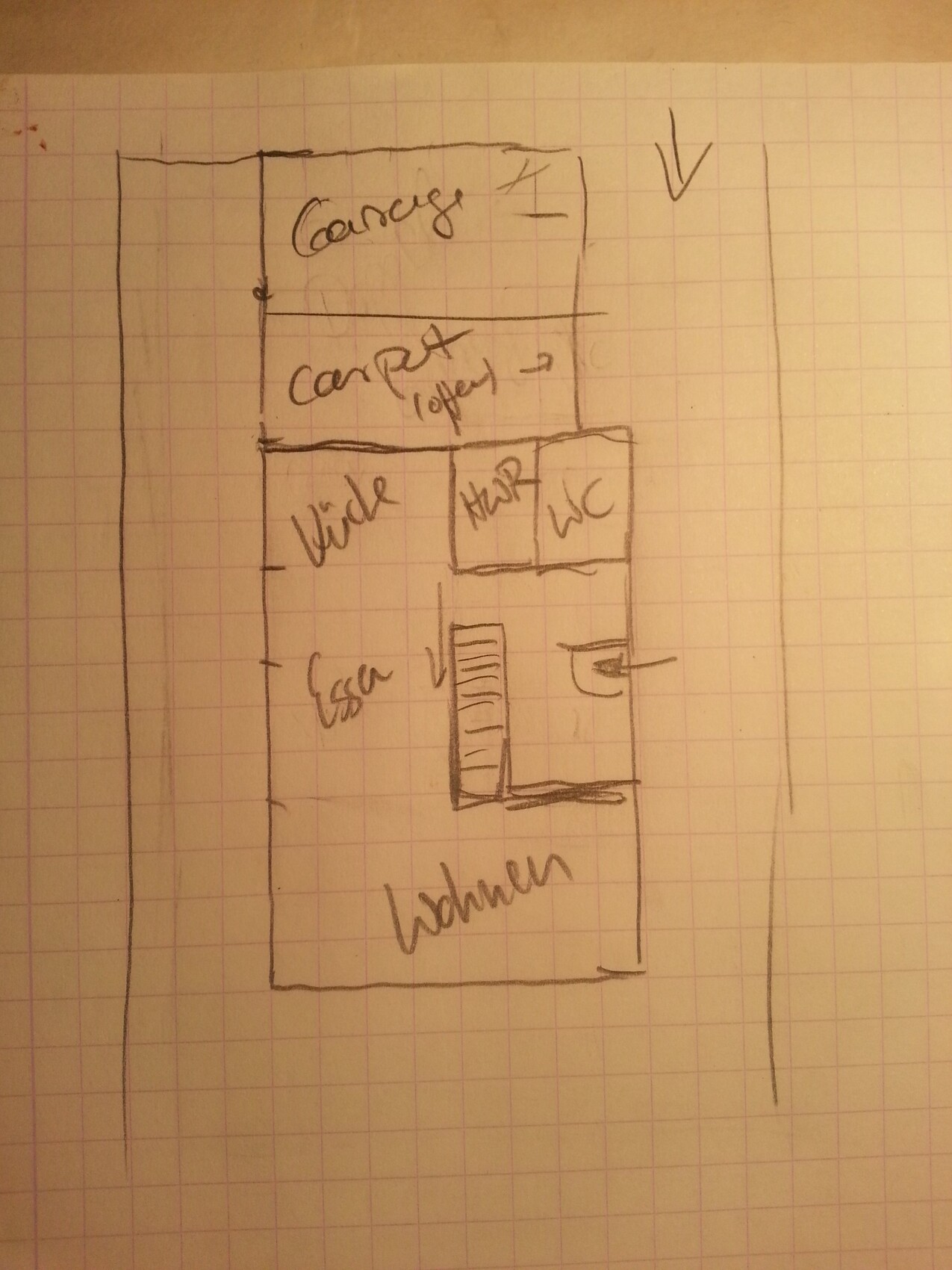

So, ich versuch mal meinen ersten jpg-Upload:
Ich habe die Garage und noch einen Carport an die Straßenseite gestellt. Das könnte man noch ganz an die Grundstücksgrenze nach planlinks schieben und quasi einen Vorhof schaffen (wo zur Not bei Besuch noch ein drittes Auto stehen könnte.
Eingang ist jetzt planrechts und der Rest ist groß skizziert. Aber so kann man den "Schlauch" etwas unterbrechen, hat oben genügend Nutzfläche für Auto, Räder etc. und da das ein langes, schmales Grundstück ist, finde ich die Idee, die Länge für Stellfläche zu nutzen, sehr charmant.
Das ist jetzt sehr groß skizziert, weil leider jegliche Maßangaben auf dem Lageplan fehlen.
Was mir auffällt: der Nachbar zur Rechten ist sehr nahe an der Grundstücksgrenze. Hier würde ich mich unbedingt bzgl. einzuhaltender Abstandsflächen erkundigen! Ich bin jetzt von 3m ausgegangen, kann aber auch mehr werden, wenn der näher dran ist.
Dann wäre es noch gut zu wissen, wie viel Grenzbebauung zugelassen ist. Also kann ich die Garage z.B. voll mit zwei Seiten an die Grundstücksgrenze bauen?
Ich habe hier zwischen Garage und Haus nur ein Carport geplant, weil der weniger Platz braucht und man so einen Durchgang auf die andere Gartenseite erhält. Außerdem kann man noch Fenster an der planoberen Seite planen, auch wenn die in den Carport gehen.
Also das ganze Haus mehr Richtung planunten schieben (ich gehe davon aus, daß das Süden ist) und oben Platz für Garage, Carport, ggf. noch Gartenhaus o.ä. planen, Eingang nach unten ziehen und Haus vor allem nach vorn öffnen.

30m lang? Das ist doch ganz schön lang. Ein Grund mehr, Garage+Carport und Haus in einer Reihe zu machen und nicht nebeneinander!
5m Abstandsfläche? Rund um das Haus auf jeder Seite, oder wie ist das gemeint?
Bei 434qm und 30m Länge komme ich auf eine Breite von ca. 14m.
Bei 3m Abstand auf jeder Seite bleiben die diskutierten 8m für's Haus. Und da bin ich mir, wie gesagt, noch nicht so ganz sicher, ob das auch zur Seite mit dem Nachbarhaus so gilt.
Dann rechne 11m Haus, ca. 7m Garage und Carport (das ist großzügig, kann auch etwas knapper werden), sind 18m.
Bleiben euch nach vorn noch 12m Garten, das ist kein kleiner Garten!
14x12=168qm. Nur nach vorn!
Eine komfortable Terrasse nach vorne mit 5m (5*10m = 50qm Terrasse sollten ausreichen, da ist die Terrasse etwas breiter als das Haus).
Bleiben immer noch 118qm reiner Garten.
Glaub mir: Das reicht um zu stressen
