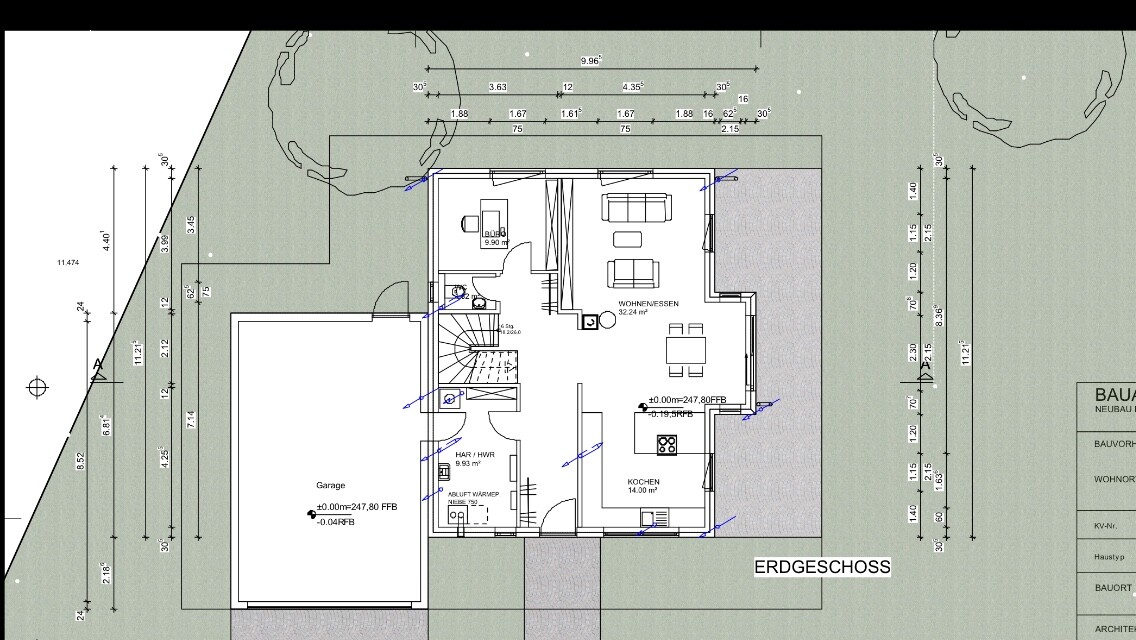

Größe des Grundstücks: Wir haben 2 Grundstücke und wollten eigtl. nur die 529 qm bebauen, dies reicht jedoch nicht aus sodass wir noch ein Teil der Doppelgarage auf die 413qm stellen müssen. und diese dann wenn wir es mal veräußern möchten wieder neu einmessen lassen müssen.
ebenerdig
Anzahl Stellplatz - 2-> Doppelgarage mit Geräteraum. 6x9m
Geschossigkeit - 2 Geschosse
Dachform - 25° Satteldach
wir waren bei der Gemeinde - es gibt für unsere Ortschaft keinen Bebauungsplan
keinen Keller, EG + DG mit 2m Kniestock
Anzahl der Personen, Alter: 2 Erwachsene, 1 Kind (bei Einzug etwa 3 Jahre alt) 1 Kind in Planung
Haus 168,59qm Fertighaus in Holzständerbauweise mit einem Erker im Wohnbereich
Küche offen mit Kochinsel und kleiner Bar
Heiztechnik:
Luft-Wasser-Wärmepumpe mit kontrollierter Be- und Entlüftung
Dies ist der 1. Entwurf von unserem Architekten.Was könnte man anders machen. Das Gäste-WC ist nicht gut platziert. Der Grundriss im OG ist erst mal ok.
Wir sind über Tipps und Ideen im EG dankbar.

Grundriss Erdgeschoss mit Innenräumen, Treppenhaus, Küche, Bad, Büro, Garage und Grundstücksgrenze.

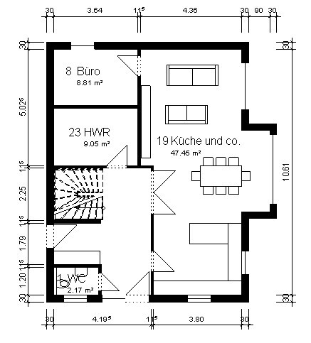

oder dazu noch eine EG-Variante mit Aufteilung etwas analoger zum Original (mit dem OG aus dem Vorgängerpost, Abstellraum unter der Treppe dazu denken):
2D-Grundriss eines Hauses mit Küche, Büro und Waschraum
Bmich@el
10.05.15 12:07
Die letzte EG Variante ist klasse....
Aber die Frage ist wie das mit den ganzen Anschlüssen in den Hauswirtschaftsraum ist, weil dieser soweit hinten ist.
Legurit
10.05.15 12:09
Nicht so dramatisch, wir bauen z.B. 40 m von der Straße... hab beim letzten EG noch mal die Tür zum Büro gesetzt und die Bezeichnung zum Hauswirtschaftsraum ergänzt hatte ich vergessen.
Im Zweifel den Planer fragen, ob er irgendwo Probleme sieht, am Besten auch gleich danach, ob er so Probleme mit der Entwässerung sieht bzw. dann beim Badplanen darauf achten.

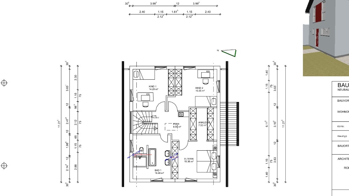

22.05.15 18:49
Grundriss Erdgeschoss eines Hauses: Garage, Küche, Wohnen/Essen, Flur, Treppe.
Grundriss des Obergeschosses: Flur, Bad, Eltern- und Kinderzimmer, Ankleide; Außenansicht rechts.
Habt ihr noch Verbesserungsvorschläge?
23.05.15 09:42
Ich würde das OG horizontal spiegeln und eine Tür von Küche zur Diele planen.
23.05.15 09:44
Wegen der Ausrichtung: Eltern und Bad lieber im Osten und Kinder in die Nachmittags/Abendsonne.
