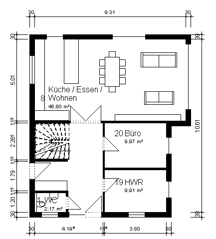

Größe des Grundstücks: Wir haben 2 Grundstücke und wollten eigtl. nur die 529 qm bebauen, dies reicht jedoch nicht aus sodass wir noch ein Teil der Doppelgarage auf die 413qm stellen müssen. und diese dann wenn wir es mal veräußern möchten wieder neu einmessen lassen müssen.
ebenerdig
Anzahl Stellplatz - 2-> Doppelgarage mit Geräteraum. 6x9m
Geschossigkeit - 2 Geschosse
Dachform - 25° Satteldach
wir waren bei der Gemeinde - es gibt für unsere Ortschaft keinen Bebauungsplan
keinen Keller, EG + DG mit 2m Kniestock
Anzahl der Personen, Alter: 2 Erwachsene, 1 Kind (bei Einzug etwa 3 Jahre alt) 1 Kind in Planung
Haus 168,59qm Fertighaus in Holzständerbauweise mit einem Erker im Wohnbereich
Küche offen mit Kochinsel und kleiner Bar
Heiztechnik:
Luft-Wasser-Wärmepumpe mit kontrollierter Be- und Entlüftung

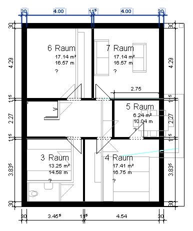

Dies ist der 1. Entwurf von unserem Architekten.Was könnte man anders machen. Das Gäste-WC ist nicht gut platziert. Der Grundriss im OG ist erst mal ok.
Wir sind über Tipps und Ideen im EG dankbar.
Grundriss-Dachgeschoss: Flur, Elternzimmer, Kind 1, Kind 2, Ankleide, Bad, Treppe.

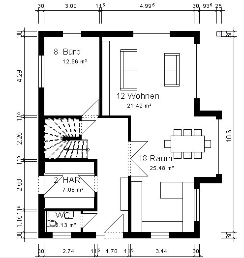

Nee meinte auch eher, dass ihr über sowas nachdenken solltet, weil es sonst ggf. warm wird im Sommer und eine überdachte Terrasse schon was hat. Nächster Versuch:

So entspricht es genau unseren Vorstellungen...
Aber 7qm Hauswirtschaftsraum reicht dieser aus für Luft-Wasser-Wärmepumpe, Waschmaschine und Trockner? Schwierig...
die Überlegung mit dem Dach ist auch nicht schlecht.
Legurit
09.05.15 20:26
7 m² sollten reichen für Technik und Wäsche. Zusätzlich gibt es ja noch den Abstellraum unter der Treppe für Staubsauger und co.
Bügeln müsst ihr aber ggf. vor dem Fernseher, oder im Büro.
Abstellmöglichkeiten müsst ihr auf dem Grundstück schaffen für Zeug was man sonst im Keller lagert.
Küchendinge sollten in der Küche gut unterkommen - die ist ja schon groß (also hat viele Schrankelemente)

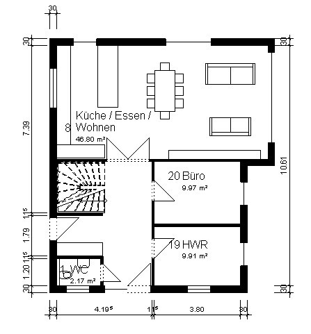

maximax
09.05.15 23:43

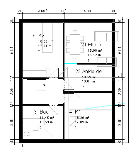

Ich würde den Eingangsbereich größer machen. Ist zwar so schon besser, aber bei Kindern kann da echt viel liegen bleiben. Außerdem würde ich eim EG eine Dusche mit in die Toilette integrieren. Das braucht ein paar Quadratmeter, spart aber Stress wenn die Kinder im Teenage-Alter sind.
Wenn man sich die Ankleide spart wäre Platz für das Bureau im OG. Oder man könnte die Waschmaschine anderswo unterbringen und den Hauswirtschaftsraum kleiner machen.
Legurit
10.05.15 11:49
Version mit größerem Hauswirtschaftsraum und Eingangsbereich. Allerdings ist hier Küche, Essen , Wohnen sehr offen (unklar, ob das nicht statisch schon teurer werden würde).
