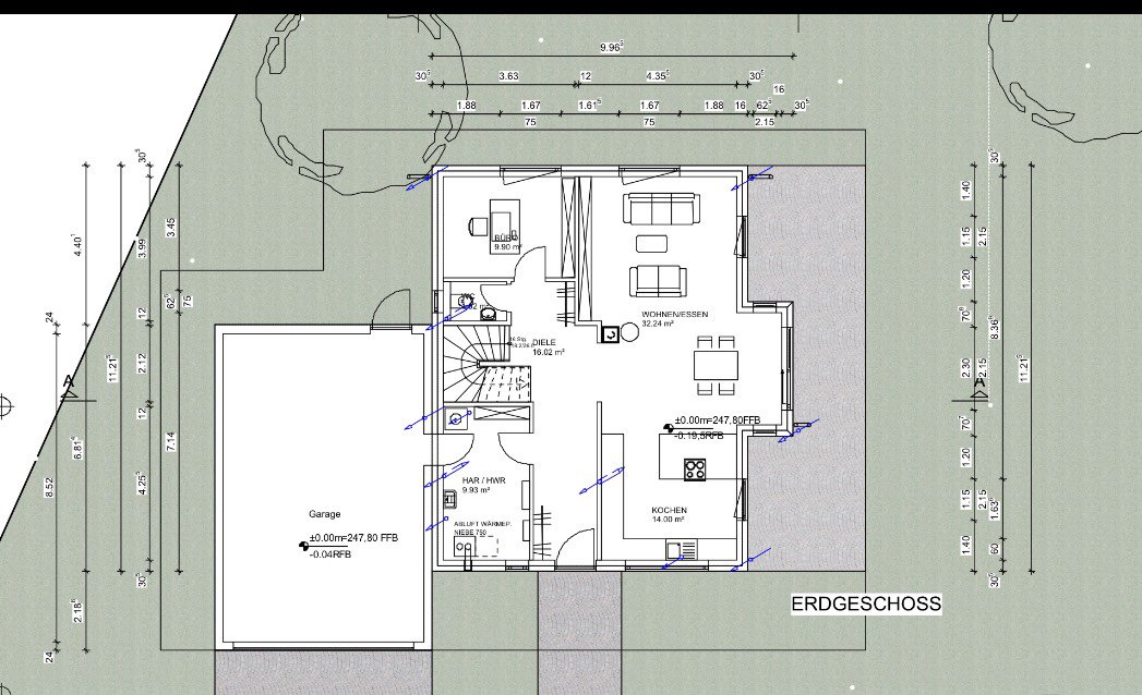

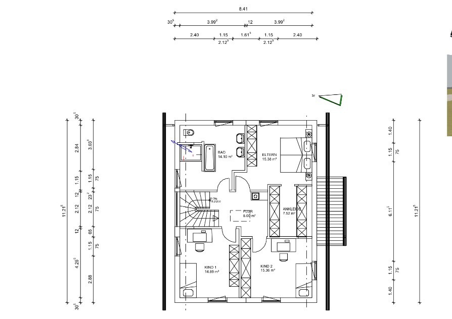

Unser Grundriss... bitte um Hilfe zur Optimierung..
4,70 Stern(e) 7 Votes
Sie befinden sich auf der Seite 6 der Diskussion zum Thema: Unser Grundriss... bitte um Hilfe zur Optimierung..
Mit Spiegeln mein ich unter Umständen eher die Lage der Räume. Toiletten übereinander, 1qm weniger macht dem Bad nichts aus. Das bekommt man bestimmt hin
Geht doch
Ich würde noch versuchen, den Treppenlauf zu ändern, dann die Tür zum WC unter die Treppe und dann den Flur einkürzen. Garderobenschrank dann neben die Tür zum Büro.
