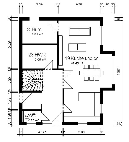

oder dazu noch eine EG-Variante mit Aufteilung etwas analoger zum Original (mit dem OG aus dem Vorgängerpost, Abstellraum unter der Treppe dazu denken):
2D-Grundriss eines Hauses mit Küche, Büro und Waschraum
Bmich@el
Die letzte EG Variante ist klasse....
Aber die Frage ist wie das mit den ganzen Anschlüssen in den Hauswirtschaftsraum ist, weil dieser soweit hinten ist.
Legurit
Nicht so dramatisch, wir bauen z.B. 40 m von der Straße... hab beim letzten EG noch mal die Tür zum Büro gesetzt und die Bezeichnung zum Hauswirtschaftsraum ergänzt hatte ich vergessen.
Im Zweifel den Planer fragen, ob er irgendwo Probleme sieht, am Besten auch gleich danach, ob er so Probleme mit der Entwässerung sieht bzw. dann beim Badplanen darauf achten.
