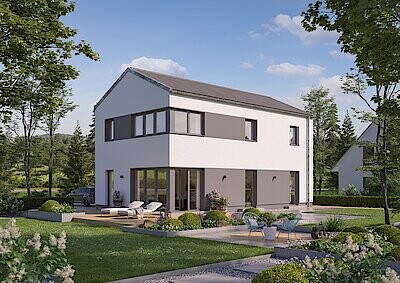

mikesanderss 05.10.2022 00:23
II maximal 0,50m, Dach 30 bis 38"
das ist eigentlich ein komplett ebenes Grundstück.
Könnte das in der Anlage beigefügte Haus dort gebaut werden?
ypg 05.10.2022 00:58
Man sieht einen 2-Geschosser mit ca. 26-30 Grad. Wenn das Dach 30 Grad oder plus hat, dann wäre es möglich, sofern keine anderen Auflagen gegensprechen.
