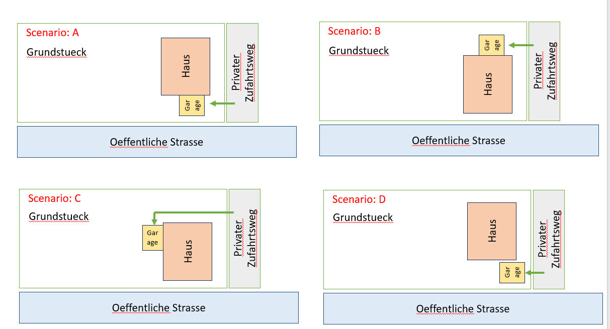

2.2. Im B-Pan steht die folgende Klausel: Für Grundstücke mit direktem Anschluss an die öffentliche Strasse müssen Nebengebäude, Garagen und überdachte Stellplätze 1m hinter dem Hauptgebäude zurücktreten.
Bei dieser Klause ist mir nicht ganz klar wie "hinter ... zurücktreten" zu interpretieren ist.
Ich habe mal Skizzen A, B, C, D angefertigt. Die Zufahrt fuer dieses Grundstück ist vom privaten Zufahrtsweg -- nicht von der oefftl. Strasse.
Welche dieser Szenarien würde der Klausel entsprechen und welche nicht?
Vier Szenarien A–D zeigen Grundstücke mit Haus, Garage, Privater Zufahrtsweg, öffentl. Straße.
Alle vier Skizzen zeigen eine Erschließung/Zufahrt über einen Privatweg, sodass keine der gezeigten Konstellationen unter die zitierte Klausel fällt.
10.08.23 14:21
Meine kleine Ergänzung wäre: was gemeint ist, ähnelte am ehesten "A"/"B" (wenn Du Dir anstelle des privaten Weges die öffentliche Straße vorstellst) bzw. "C" (wenn die Einfahrt hier von bildunten käme). Was sagt denn der Bebauungsplan, ob Grundstücke mit solcher gemischten Ecklage sich die Erschließung aussuchen dürfen oder den privaten Weg nehmen müssen ?
Dir könnte gezielter geholfen werden, wenn Du weniger akademisch fragtest. Im übrigen darfst Du eine Bauvoranfrage auch bereits als Kaufinteressent stellen, das Grundstück muß Dir nicht bereits gehören. Worin siehst Du den Vorteil im Krüppelwalmdach - außer, überschüssiges Geld loszuwerden ?

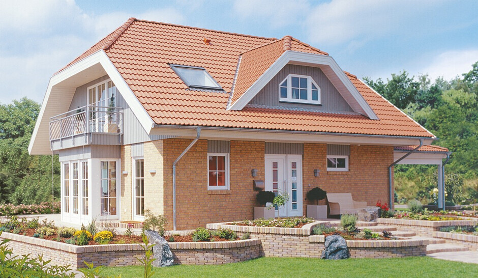

Ein Nurdach geht bis zum Boden oder knapp drüber. Wie weit gedenkst du dein Krüppelwalmdach hinunter ziehen zu wollen?
Ob Krüppelwalmdach als Unterart des Walmdaches ausgeschlossen sind - ich denke nicht - erfährst du ebenfalls wie unter 1. genannt bei der Bauherrenberatung oder mittels eingereichtem Plan.
Bezüglich Nurdach hast du meine Fragen nicht richtig verstanden. Da ging es um die Frage wie ein Schleppdach auszulegen ist. Aber ist auch nicht so entscheidend.
Zu wissen, ob Krüppelwalmdach zulässig ist, wäre wichtiger. Unten ist ein Haus, das in etwa meiner Vorstellung entspricht.
Modernes Einfamilienhaus mit rotem Ziegeldach, Backsteinfassade und gepflegtem Garten.
Vom Makler wurde mir mitgeteilt, das die offizielle Zufahrt für dieses Grundstück von der privaten Strasse erfolgen muss. Das ist genau der Grund weshalb mich diese Klause ja so verwirrt.
