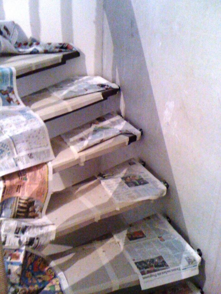

Z.Zt. tapeziere ich im Neubau meines Sohnes die Räume mit Malervlies....das erste Mal für mich.

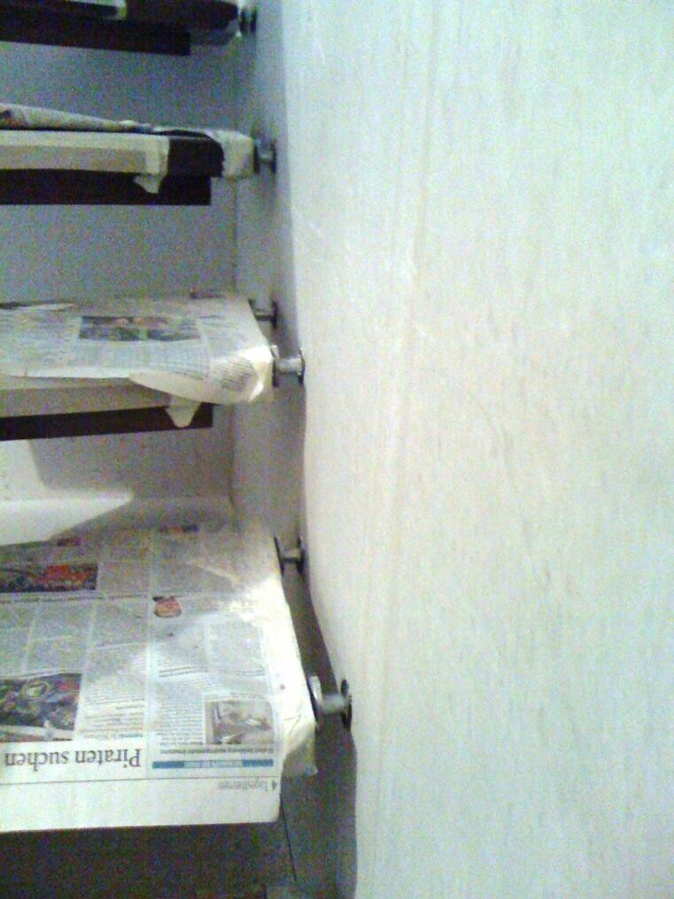

Jetzt ist das Treppenhaus dran und die eingebaute Treppe (siehe Bilder) stellt mich vor eine schwierige Aufgabe. Die Stufen sind jeweils mit zwei Halterungen an der zu tapezierenden Wand befestigt, Die Befestigungen haben einen Durchmesser von ca. 15 mm, darüber wird eine Rosette geschoben. Die Stufen sind ca. 4cm von der Wand entfernt.
Meine Frage ist, wie tapeziere ich dort am besten mit dem 75 cm breiten Malervlies. Ich glaube nicht, dass ich die Bahnen so einschneiden kann, dass ich jeweils über 3 Befestigungen Tapezieren könnte ?????
Hat da jemand aus dem Forum einen Tipp für mich ?
Gruß, Curt

Auch wenn das Thema schon 1 Jahr alt ist und damals leider keine Antwort kam, würde ich es gerne noch mal versuchen.
Ich stehe nämlich gerade vor dem selben Problem und wäre für hilfreiche Tipps sehr dankbar!
Der Da19.12.13 09:50
naja einfach Bahn für bahn tapezieren und dann eben von unten nen sauberen Schnitt machen. Unter der Treppe dann die neue Bahn ansetzen.
Es wird ja danach noch gestrichen, damit kann man die Schnitte einigermaßen kaschieren. Ich würde aber eher zu einem Rollputz oder vielleicht sogar Flüssigrauhfaser greifen, bei solchen Konstruktionen.
