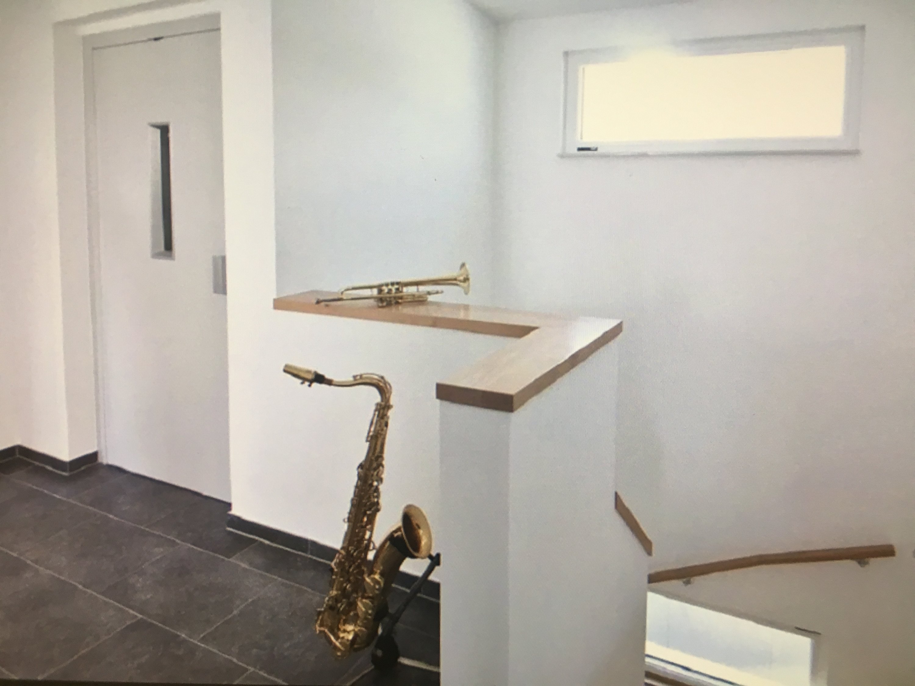

Ich hätte nach wie vor meine Bedenken. Die Verbindung ist ja spröde (Im Sinne von "nicht zäh"), und gerade im Fußpunkt kann sie daher relativ leicht brechen, wenn eine stoßartige Belastung gegen das Geländer auftritt.
Snowy36
Ja dass es fester wäre , wenn es irgendwo anders befestigt wäre ist unstrittig . Aber es spart sehr viel Platz unsre Stufen wären zu eng sonst.... u ich habe nicht vor mich dagegenzuschmeissen
Bookstar
Das ist grundsätzlich vollkommen richtig. Es kommt daher darauf an, ob sauber verklebt wurde und wie der Treppenaufbau ist. Bei einer Podesttreppe hat man eine Verschachtelung und die Querkräfte werden besser abgefangen. Bei einer gerade Treppe würde ich es kritischer sehen.
Einer Statik würde so eine Konstruktion wahrscheinlich nicht genügen. In der Praxis nach dem Verputzen sehe ich keine Probleme, solange nicht eine Rauschkugel mit 100kg mit voller Wucht dagegen rumpelt
