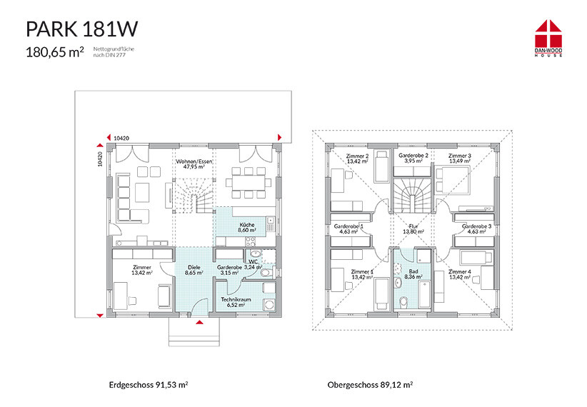

Die Treppe frei in den Wohnraum geplant - bei den modernen Grundrissen jetzt wieder häufiger zu sehen. Es ist nicht jedermanns Geschmack und nicht immer sinnvoll. Aber es kann auch grandios den Grundriss beflügeln.
Wie findet Ihr die Idee? Welche Vor- und Nachteile hat die Treppe im Wohn- / Esszimmerbereich?
Mal ein paar Beispiele:
Fingerhaus Fino 300, Danwood Park 181
Zweigeschossiger Grundriss: EG mit Wohnzimmer/Küche, OG mit Schlafzimmern/Bad.
Offener Wohnbereich mit Esstisch, Stühlen und moderner Treppe aus Holz und Metall.
Grundriss PARK 181W: Erdgeschoss mit Wohnzimmer, Küche und Diele; Obergeschoss mit Zimmern und Bad.
Vorteile
- oft ein Platzgewinn im Eingangsbereich bzw. manchmal sogar ein Zimmer mehr dadurch.
- die oberen Räume werden mehr ins Alltagsleben integriert
- hochwertige Treppen rücken mehr ins Blickfeld und können einen Raum veredeln
Nachteile:
- Geräusche von oben bis unten immer präsent
- Gerüche aus der Küche benötigen eine gute Dunstabzugsanlage
- Gäste der Kinder begegnen zwangsläufig der ganzen Familie (kann auch Vorteil sein. )

Natürlich ist es durch die offene Treppe in unserem Wohn/Essbereich oben auch deutlich lauter.
Würde die Treppe vom Flur aus abgehen, wäre noch mehr Raum (durch den zusätzlichen Flur) zwischen den Kinderzimmern und dem Wohnzimmer und meist hat man ja auch noch eine Wohnzimmertür und somit 2 statt 1 Tür dazwischen.
Das stört die Kinder beim Schlafen. Besonders blöd wenn wir unten mit Besuch sitzen und es dadurch natürlich schon etwas lauter wird. Meine Große bekomm ich dann quasi nicht ins Bett
