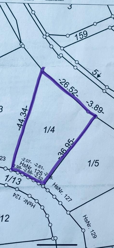

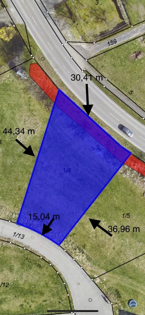

Liebe Forumsmitglieder,
wir haben ein trapezförmiges Grundstück (874 qm) erworben und stehen nun vor der Aufgabe, ein Haus (ca 10x 12m) und eine Doppelgarage auf dem Grundstück sinnvoll zu platzieren.
Die Nordseite grenzt an eine Staatsstraße (oben). Die Einfahrt auf das Grundstück erfolgt von der Südseite (unten).
Wir sind uns gerade noch sehr unsicher und freuen uns auf eure Ideen und Ratschläge.
Vielen Dank schon im Voraus für eure Mühe!
Liebe Grüße
Andrea

FoxyBrown schrieb:
Staatsstraße
D.h., wir sind in Sachsen oder Bayern.
Wird der rote Streifen zum Lärmschutz?
Haus+Terrasse so weit wie möglich in den Süden.
Aber erstmal braucht‘s den Bebauungsplan…
Hört sich nach, „Haus ist schon geplant“ an. 🙄
01.11.21 13:18
Liegt das Grundstück tiefer als die Straße? Das sieht so aus, als ginge es da im Norden ca. 3m nach oben?
Baugrenzen?
Geschossflächenzahl?
