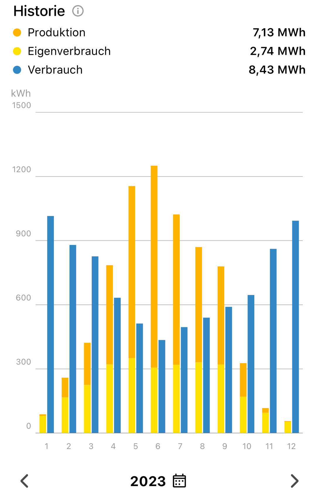

OWLer 28.02.2024 21:19
WernStö schrieb:
I.d.R. kostet der Strom in der Nacht ca. 15Ct/kWh (inkl. Zuschläge). So eine billige Tankstelle habe ich noch nicht gefunden.Ich zahle allein knapp 17ct Netzentgelt....Heute läge die Kurve vor 6 Uhr bei 25ct.
Unsere Lastkurve letztes Jahr sah so aus:
Unser Elektroauto hat im Schnitt knapp über 200kWh im Monat getankt. Die kann ich relativ sicher in günstige Tageszeiten verschieben. Die Wärmepumpe hingegen läuft ja ziemlich konstant durch.
Heute habe ich Sperrzeiten von 22-5 Uhr, die von Vaillant bei <4°C übersteuert werden. Wenn ich die verschiebe auf 17-0, sollte das den gleichen Effekt haben für das Takten. Aber vermutlich würde sie aber auch mehr Strom brauchen, da es bis in die Morgenstunden tendenziell kälter wird?
Gar nicht so leicht, die Entscheidung. Schließlich zahlen wir zurzeit auch "nur" 28,5ct.
