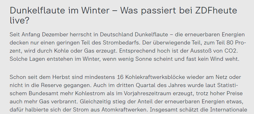

Nur mal so zum letzten Winter. Ist vom ZDF:
Screenshot einer Nachrichtenwebseite mit dem Titel Dunkelflaute im Winter und Fließtext.

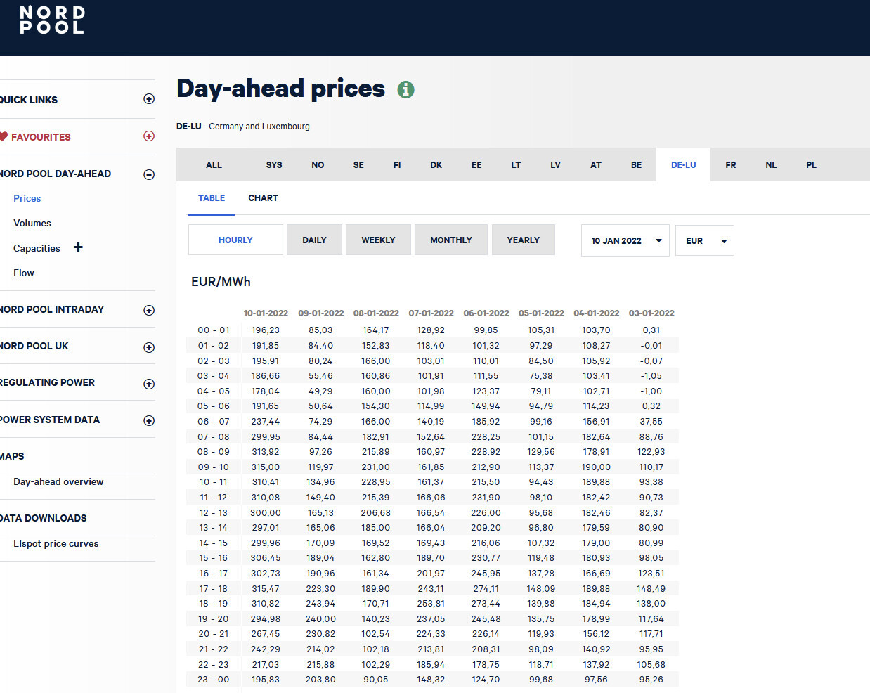

Bei Nord Pool kann man sich bis Anfang 22 durch die Stundenwerte klicken.
Day-ahead-Preise: Tabelle mit EUR/MWh stündlichen Preisen für DE-LU auf Nord Pool

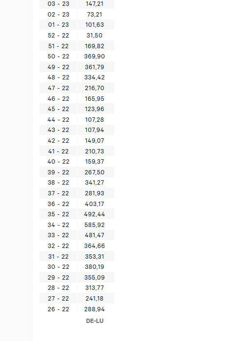

Hier mal eine Woche im Januar außerhalb der Urlaubszeit. Durchschnittlich deutlich günstiger, als der Privatverbraucher abschließen kann, wenn man die Marge und die Netzentgelte von Tibber/Awattar hinzurechnet.
Allerdings muss man eben auch seine Stromrechnung bezahlen können, wenn es wochenlang so teuer wie letzten Augsut ist.
Zwei-Spalten-Tabelle: links Periodenangaben, rechts Zahlenwerte; DE-LU unten
