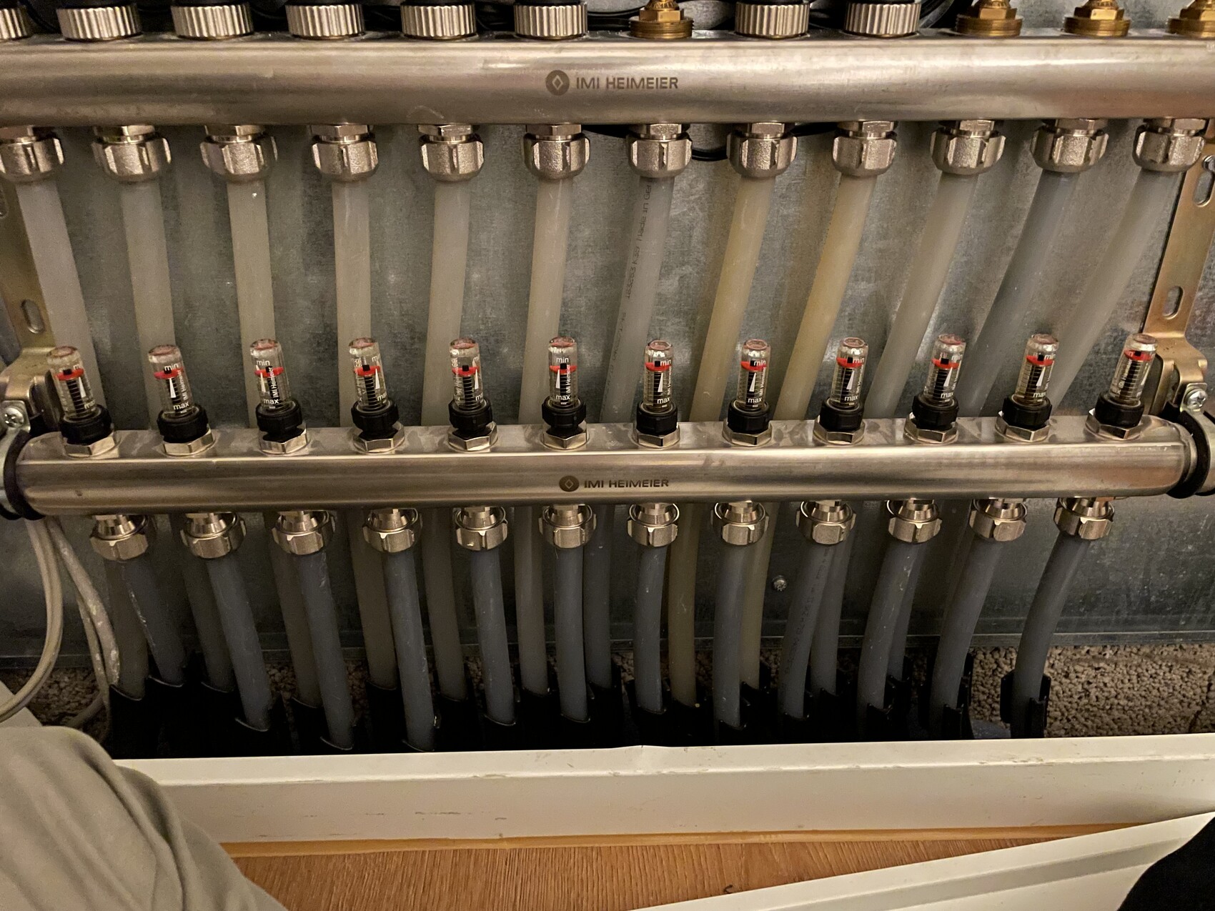

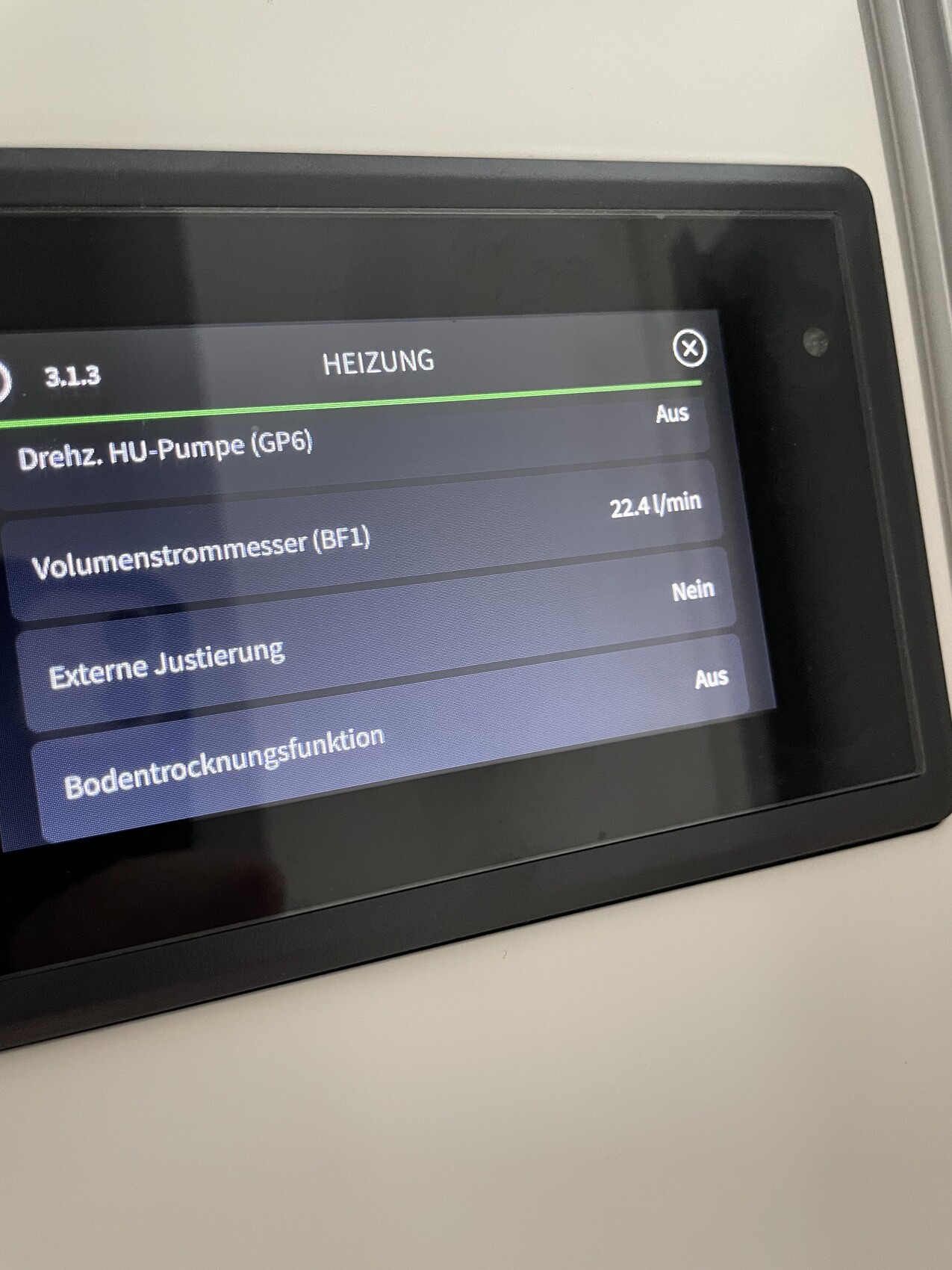

Kannst du an der Heizung nachschauen/auslesen wie hoch der Durchfluss ingesamt ist?
Die Werte auf den Flowmetern erscheinen alle extrem niedrig.

Das sagt mir auch mein Gefühl, und du siehst es ja auch so, dass die Kreise auf sind, oder?
Ich bin mir nicht sicher, ob es das ist, was du brauchst, aber ich habe ein Foto abgehangen.
Außerdem:
Anlage ist eine Nibe wm s320
Display eines Heizungssteuerungsgeräts mit Menüoptionen
RotorMotor
03.01.26 13:45
Ok, Gesamtdurchfluss sieht doch gut aus.

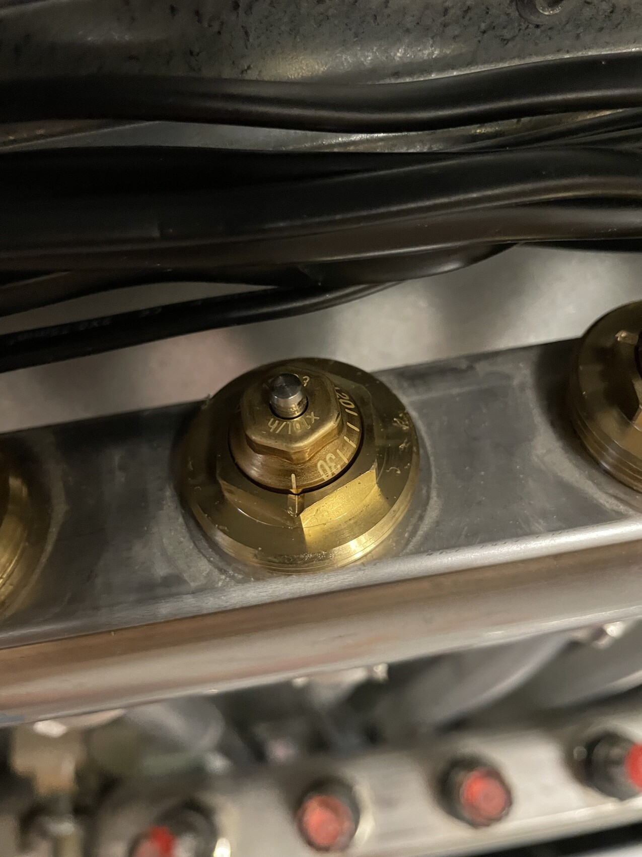

An den Ventilen scheint ganz aufgedreht zu sein.
An den Flowmessern auch?
Dann anfangen die Räume, die zu warm sind bzw. Wärmer als die anderen, etwas zu zu drehen.
Dadurch werden die kalten automatisch wärmer.
Jschm88
03.01.26 13:52
ja, das war die Frage. ALLE flowmeter soweit aufdrehen, bis es nicht mehr weitergeht und dann erst mal einen Tag warten?
RotorMotor
03.01.26 14:28
Alle zu kalten aufdrehen!
Die zu warmen aufdrehen bringt ja nichts...
tomtom79
03.01.26 15:14
Wenn dann fertig bist heizkreise abkühlen lassen und Temperatur an den einzelnen Leitungen an heizkreisverteilter messen. Wert notieren, Heizung starten und alle 2 Minuten die Messung wiederholen.
Der heizkreis der am schnellsten gestiegen ist noch mal bisschen reduzieren,hier hast du einen thermischen Kurzschluss.
