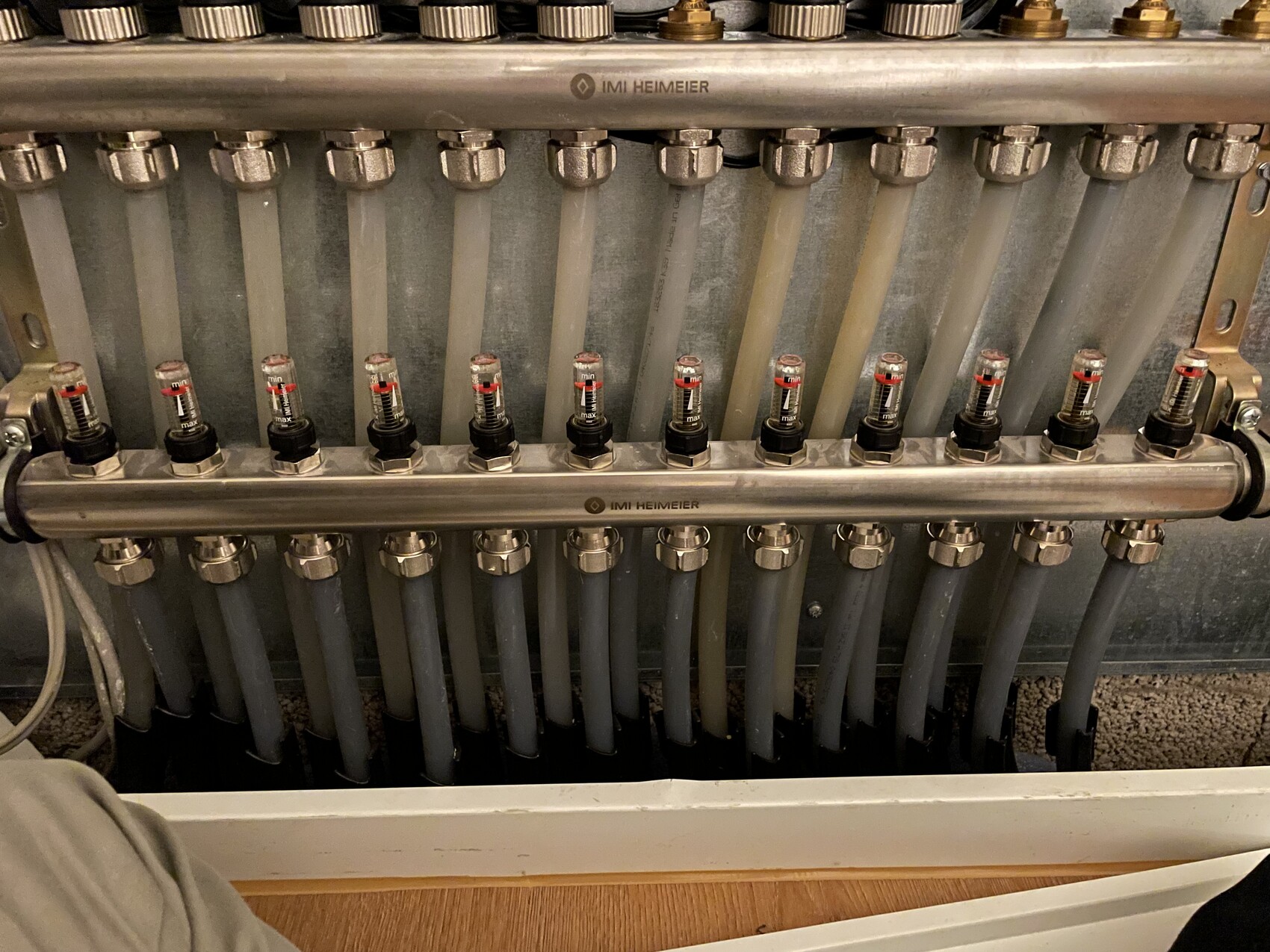

Hallo Leute, vielen Dank für die vielen guten Rückmeldungen. Allerdings ist mir das Prinzip klar, was eure Beiträge nochmals bestätigt haben.
Mir geht es jetzt darum, woran genau ich bei dem Verteilerkasten drehen muss 🙂
Also, die Raumregler drehe ich auf, klar.

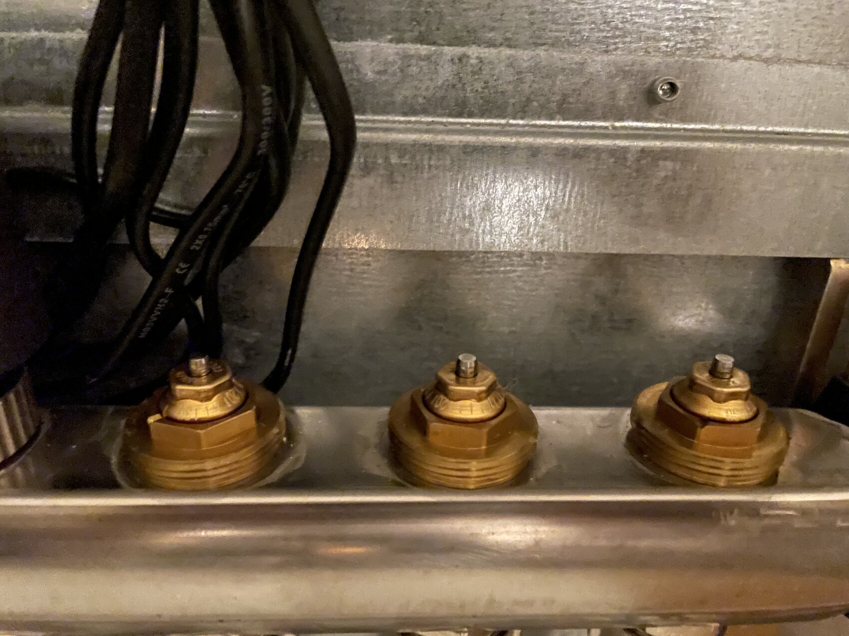

Jetzt habe ich ja noch Leitungen ohne Regler, die mir den roten Kappen. Ihr sagt, die Kappen runter und hier auch mit einem Maulschlüssel aufdrehen, korrekt?
davor soll aber ein überstromventil geschlossen werden? Wo finde ich das auf meinem Bild?
Und: mach ich dieses Vorgehen in beiden Etagen zeitgleich oder nacheinander?
Lasst mich das erstmal mit euren anrösten hm bekommen dann frage ich weiter 🙂
vielen Dank!
Warum das?
Wenn die Räume warm genug sind würde ich da nichts dran aufdrehen.
Daher ja schon eingangs die Frage ob HAR, usw unbeheizt werden sollen.
Sieht ja auch so aus als wären da zwei nicht belegt.
Warum sollte man die aufdrehen wollen?!

Jschm8802.01.26 20:12
Hi,
In einem ersten Schritt würde ich die Raumregler dran lassen. Geht einfach schneller, und es gibt wohl auch Befürworter dafür. Kann ich ja später immer noch machen.
Es sind alle Kreise belegt. Im OG ist es auch so, dass es Kreise ohne Raumregler gibt, die nicht warm genug sind. Spätestens da muss ich also wissen, wie man den Heizkreis aufdreht. Ist meine Beschreibung oben richtig?
Und wofür brauche ich diese Flowmeter, wenn ich alles mit dem Maulschlüssel aufdrehe? Sind die später für das Finetuning relevant?

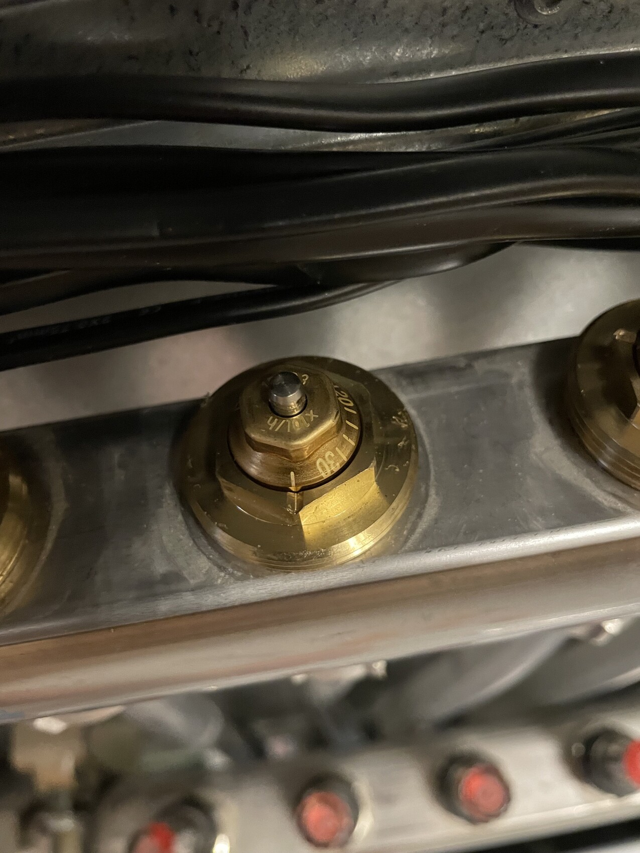

RotorMotor02.01.26 20:34
Normalerweise stellt man den Durchfluss am Ventil unter dem Stellantrieb ein.
Dafür müssen die also eh runter?!
Kann aber auch sein, dass man es bei dir auch an den Flowmetern einstellan kann und darf.
Guck mal in die Anleitung.
Normalerweise sind die dann offen, wenn die Gelbe Kappe ab ist.
Warum ist die denn da überhaupt drauf bei manchen Räumen und warum fehlen da die Stellantriebe?
Wenn die Räume durch die gelben kappen komplett zu sind ist ja klar, dass die nicht warm genug sind?!
Daran kannst du erkennen ob der Durchfluss zu deinen Vorstellungen/deiner Planung passt.

Jschm8802.01.26 21:02
Ich habe es so verstanden, dass die gelben Kappen nur zum Schutz da sind. Ich kann sie ganz einfach abdrehen. Darunter ist ein Gewinde, was man mit einem Schlüssel auf und zu drehen kann. So hat es ja auch jemand anders hier im thread beschrieben. Aber wie gesagt, ich bin ahnungslos.
Auch habe ich nur stellantriebe an Kreisen, wo auch Raumregler sind. In den Bädern zb gibt es keine Regler, das soll wohl oft so gemacht werden. Und hier müsste ich dann eben mit dem Schlüssel auf und zu drehen?!
Ich kann an den flowmetern auch auf und zu drehen und somit den durchfluss erhöhen und senken. Daher frage ich mich, was der unterschied zum drehen an der schraube unterhalb der Stellmotoren ist
Na, wenn ich die Raumregler aufdrehe, sorgen die Stellmotoren doch dafür, dass durchfluss da ist. Also muss ich sie nicht abschrauben dafür?
