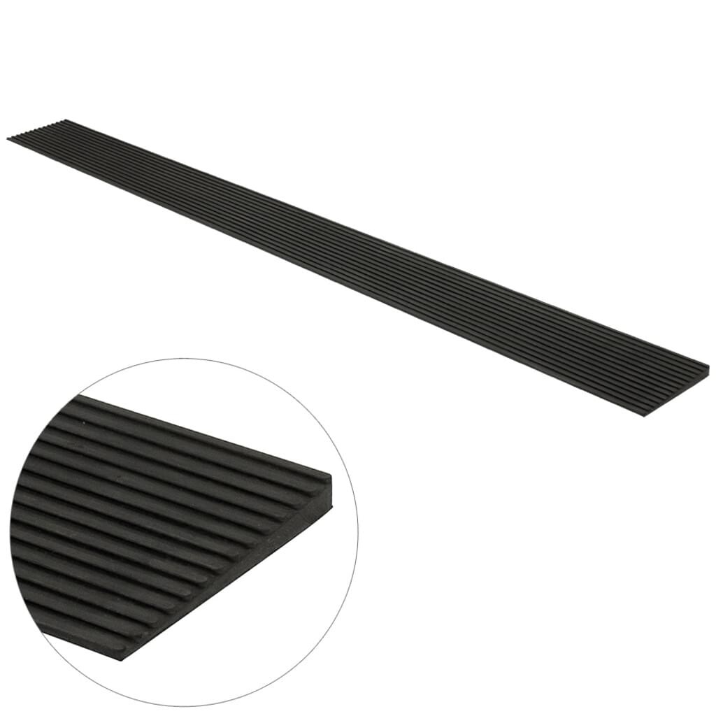

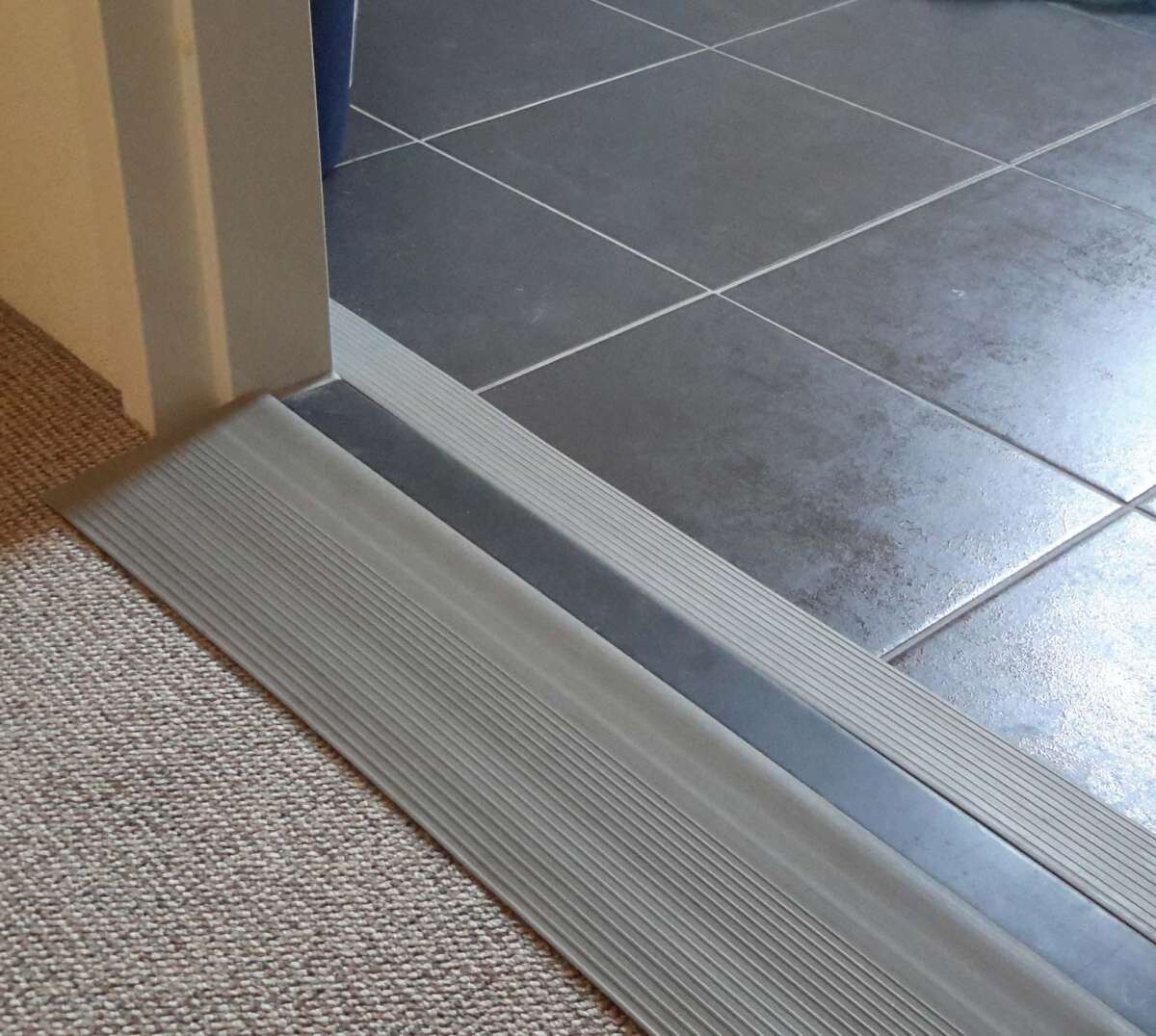

Vielleicht könnte man die 3 cm mit einer Schwellenrampe überbrücken. Die gibts auch in 3cm Höhe. Wenn die Fliesen anthrazit sind, fällt das kaum auf..
Eine lange schwarze Gummimatte mit parallelen Rippen; Nahaufnahme einer Ecke.
