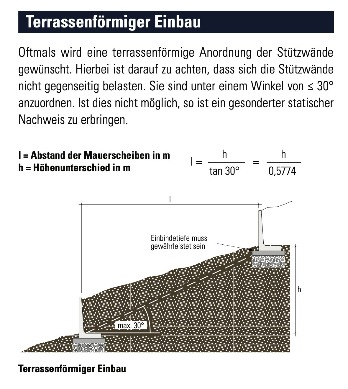

Dazu habe ich noch bei KANN in die technischen Daten der Mauerscheiben geschaut.
Dort wird auch der terrassenförmige Einbau beschrieben: der Winkel zueinander darf 30° nicht überschreiten.
Technische Zeichnung: Terrassenförmiger Einbau mit Stützwänden, max. 30° Neigung, L = h/tan30°.

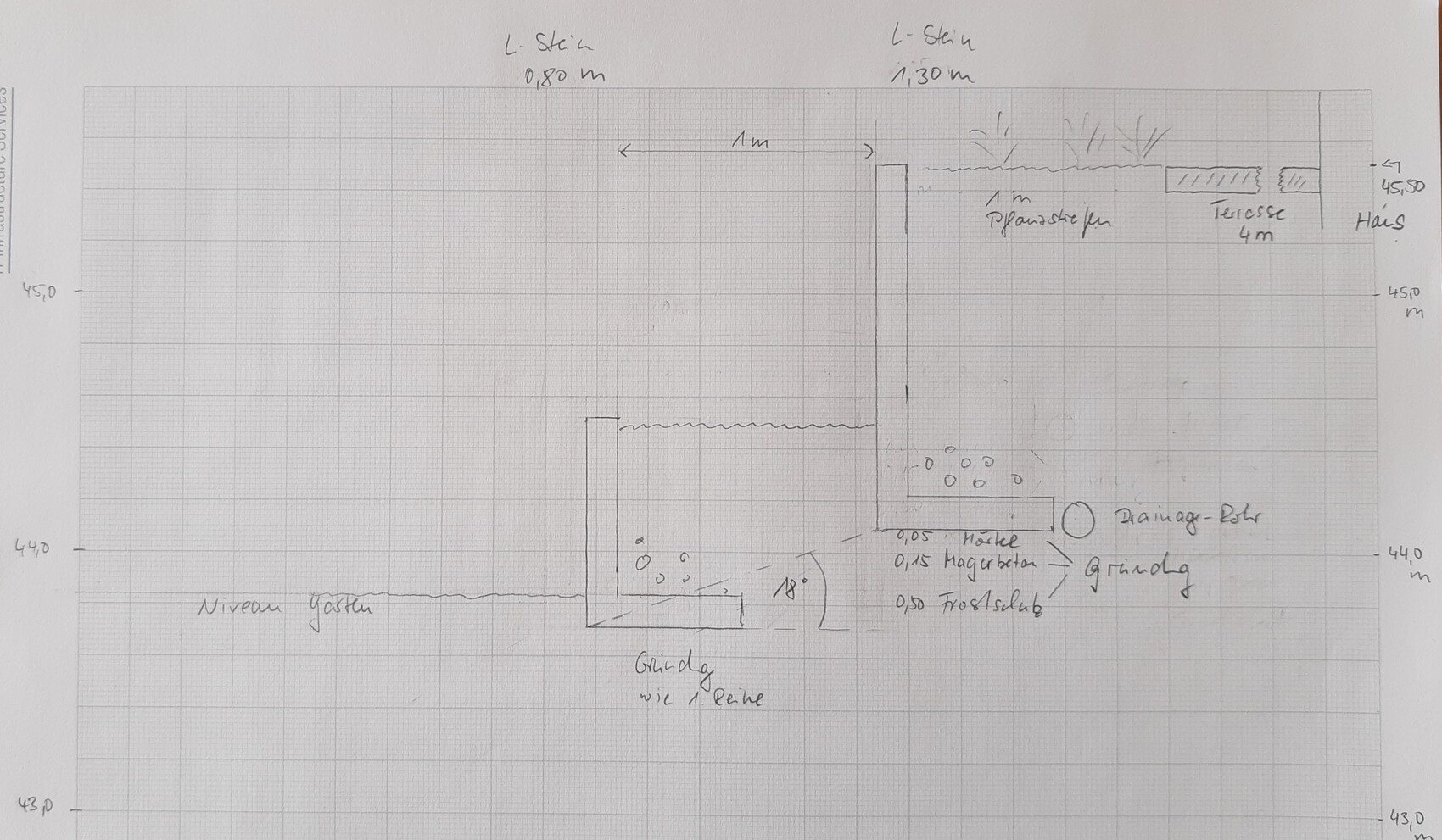

Nehmen wir für die innere Reihe 1,30 m hohe Mauerscheiben und für die äußere Reihe 0,80 m hohe Mauerscheiben, sieht es so aus, als könnten wir tiefer drüber nachdenken.
Handgezeichnete Grundriss-Skizze: Haus, Terrasse, Garten, Wege, Pflanzfläche, Drainage.
Etwas ärgerlich, mit der kleineren Höhe von 1,05 m Mauerscheibe für die innere Mauer kommen wir ganz knapp nicht hin. Das wäre natürlich noch mal einfacher.

Wenn Du die untere auf 2 m Abstand setzt, kann die obere kleiner werden. Mit einem statischen Nachweis geht es vermutlich etwas effektiver.
Warum nutz Du nicht die 30 Grad Neigung wie in der Regelzeichnung?

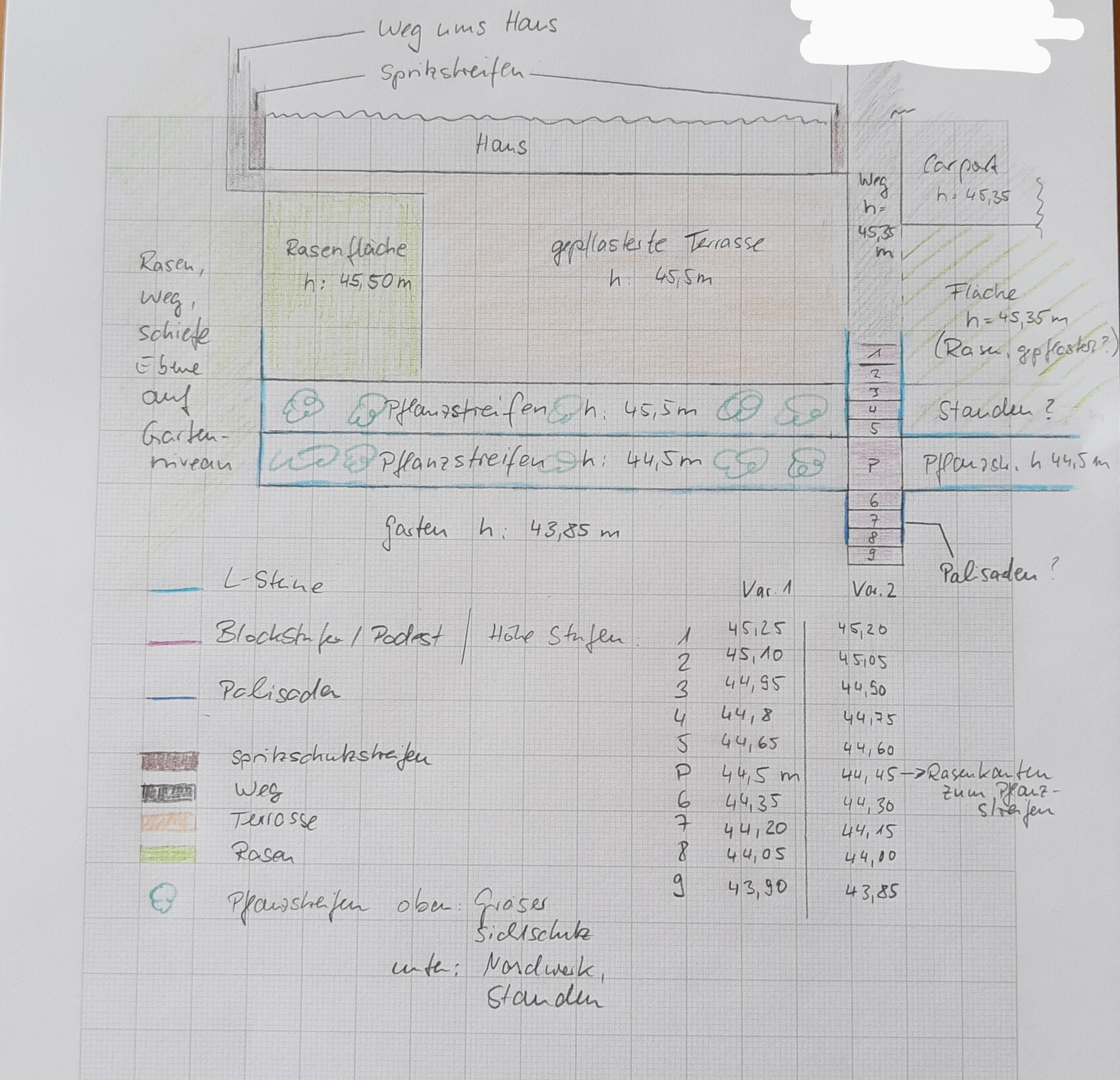

Handgezeichnete Grundstücks- und Gartengestaltung mit Terrasse, Weg und Pflanzen
Hier mal eine erste Skizze/Draufsicht der Planung.
So ungefähr soll es aussehen, kleine Änderungen, wie z.B. die Wegbreite am Haus planlinks nicht ausgeschlossen.
Der untere Pflanzstreifen soll vom Garten aus bedienbar sein. Mehr als 1 m Tiefe ist da einfach nicht mehr praktisch. Und wir müssen im 50 cm Raster bleiben, da wir ja Anschluss mit Ecksteinen und L-Steinen an die obere Mauer haben müssen.
Planlinks die schiefe Ebene ist vorgesehen, um auch mal mit Schubkarre etc. von der Strasse aus in den Garten zu kommen. Unsere Nachbarn planlinks haben es so realisiert, wir führen das weiter, damit wir zu ihnen nicht abfangen müssen. Wie genau diese Steigung dann verläuft und wie sie befestigt wird, wie weit sie in den Garten ausläuft... bedarf noch genauerer Planung.
Die Terrasse ist gegenüber dem Geländeniveau 15 cm höher, wir gehen also von den Wegen kommend eine Stufe hoch auf die Terrasse.
Die Treppe runter soll mit Blockstufen realisiert werden. Auf der Höhe des zweiten Pflanzstreifens planen wir dann ein Podest, das lockert es etwas auf. Und wir sparen uns da die Ecksteine und L-Steine auf der kurzen Seite.
Nach planrechts geht es weiter mit der L-Stein-Reihe, bis zur Grenze des Nachbarn. Das Grundstück ist noch nicht verkauft, wir wissen also nicht, wie dort die endgültigen Höhen aussehen werden. Was es natürlich schwer macht, zu planen. Deswegen ist der Plan, erst mal die Reihe bis zur Grenze zu führen, aber nicht um die Ecke zu gehen.
Mit zwei Reihen jeweils 1,05 m hohen Steinreihen schaffe ich den 30° Winkel nicht, ohne auf über 1 m Abstand der Mauern untereinander zu gehen, und das möchte ich ja nicht, damit ich die untere Steinreihe schön vom Garten aus beackern kann und schlaraffenlandartig von den Beerensträuchern naschen kann. Soweit der naive Plan.

Ich habe es mal etwas optimiert.

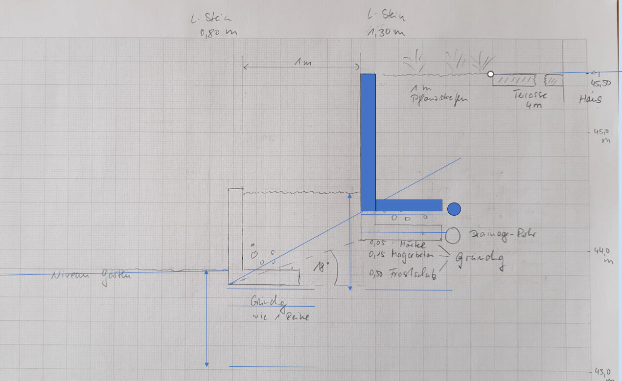

Handgezeichnete Grundrissskizze mit Maßlinien und Wänden
Garten und Terrasse sollten 1-2 % Gefälle haben vom Haus weg. Damit kommst mit einige cm kleineren L-Steinen aus. Oben dann vermutlich eher 1 m hohe Steine und unten 0,8 m Steine. Zeichne das Dir nochmals genau auf.
Die Auffüllung ist lagenweise einzubauen und gut zu verdichten.
Zur rechten Nachbargrenze würde ich abböschen.
wp.seeker
27.07.23 20:08
Danke, das Gefälle hatte ich bisher nicht berücksichtigt.
Allerdings enthält meine Zeichnung des Querschnitts noch einen Fehler: die 1 m Abstand der Reihen untereinander gehen von Außenseite zu Außenseite, sonst kommen wir nicht mit dem seitlichen Anschluss der Reihen hin. Dadurch vergrößert sich ja wieder der Winkel. Aber ich zeichne noch mal neu, bin ja gerade in der Lernkurve.
