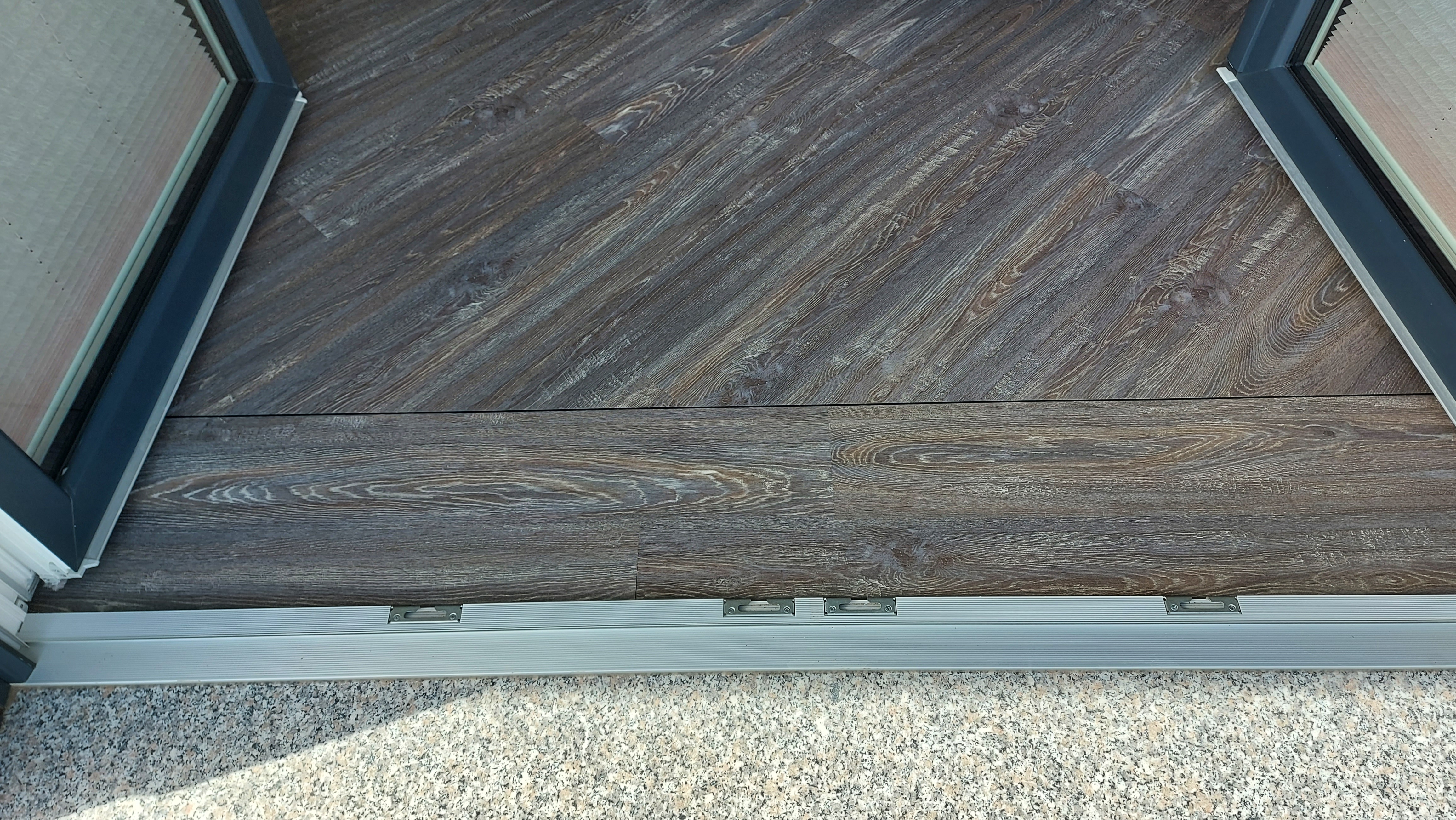

bauenmk2020
bauenmk2020
bei uns in den Ausführungszeichnungen sind die Terrassenausgänge als "bodentief" gezeichnet. Man sieht ja erst zum Schluss wenn Estrich + Boden drinnen ist, wie viel Platz man dann noch überwinden muss.
Das entscheidende Detail sieht man dann erst in der Schnittdarstellung, dass hier noch eine schwelle dargestellt - aber nicht vermaßt - ist.
Mahri23
Mahri23
Schade dass man an diesen Stellen weder vom Bauunternehmen noch vom Fensterbauer auf die Optionen hingewiesen wird.
kann ich so nicht bestätigen. Wir sind bei unserer Beratung/Bemusterung rum geführt worden und uns wurden alle Fenster und Türenvarianten an praktischen Modellen gezeigt. Somit wussten wir genau was wir erhalten. Hängt sicher stark vom Unternehmen ab.
Chloe83
Wir haben (fast) im gesamten EG für erhebliche Zusatzkosten bodentiefe Fenster einbauen lassen, damit wir ohne Erhöhung von jedem Raum aus, auf die umlaufende Terrasse/in den Garten treten können. Für uns als Laien war "bodentief" so "tief wie der Boden" ... falsch und einer unserer größten Fehler. Unsere bodentiefen Terrassentüren sind jetzt ca. 6-7 Zentimeter über dem Boden. :-(
Da seid Ihr nicht die Einzigsten. Bei uns ebenfalls. Dieses Theater mit der bodentiefen Ausführung versuchen wir schon seit Monaten mit unserem Bauunternehmen zu klären.
