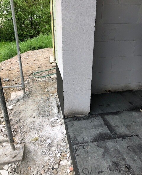

Leider hat sich der Start in die Länge gezogen, Handwerker kamen nicht, wann sie kommen sollten, danach folgte eine Regenzeit. Jetzt haben wir am Stück mal knapp 2 Wochen kein Regen. Mittwoch 8 Ihr gings dann endlich los: wurde die Hauswand mit Bitumen gestrichen. Isolierung, Mittwoch war 6Grad morgens, im Verlauf bis 15 Grad. Nacht wurde dann bis 3 Grad. Als ich morgens am Donnerstag (heute also) auf die Arbeit war, waren vereinzelte Stellen noch klebrig, nass. Garten-Landschaftsbauer kam dann gehen 9 Uhr, hat zweite Schicht drauf. Der Tag heute war deutlich kälter. Tag 7Grad herum, Nachts 4 Grad jetzt. Garten-Landschaftsbauer meint, alles kein Problem, aber laut Herstellerangaben soll es nicht unter 5Grad sein. Hab eben auch geschaut, es ist noch an vielen Stellen nass. Noch nicht trocken. Generell war der November schon etwas riskant anzufangen, aber dass die Handwerker trotz Versprechen soviel später kommen, damit habe ich n8cht gerechnet. Jetzt habe ich Angst, dass sie einfach weiter machen bzw. falsch behaupten, dass es schon so passt und ich später Schäden habe.

Grundstück. unproblematisch, aber bei 1K zeitaufwendig. 2K ist i.d.R. deutlich schneller trocken.Hallo, vielen lieben Dank für deine Antwort.
Ich lade mal das Bild.vom.Produkt hoch, es ist vom Bauhaus, ich glaube Links sind verboten hier zu posten.
Ich suche gerade die Beiträge die zu dem Sockel meines Hauses waren. Es war so eine Sache, ich weis nicht genau, was gemacht wurde, hatte schoneinmal Bilder oder Inhalte diesbezüglich gepostet und da waren einen User der Meinung, das es schon gemacht ist und nur Noppenbahn reicht, andere wiederum sagten es muss isoliert werden richtig. Da ich Angst hatte und der Garten-Landschaftsbauer es so wollte, haben wir das jetzt nochmals machen lassen.

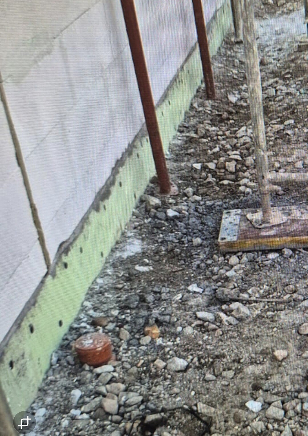

Also ich habe Bilder vom Hausbau, da ist an der Bodenplatte so was grünes dran, sieht auf Bilder aus wie Styropor,... darauf wurde Bitumengestrichen, innen wurde Bitumenbahn gelegt auf die Bodenplatte so ein schwarzer Teppich.
Darauf wurde wohl verputzt und mein Mann hat Dichtschlämme draufgemacht. Jetzt lassen wir Bitumensttich machen, Fenster waren mit so einer Folie verdichtet, haben alles zweimal streichen lassen, darauf kommt, Styrodur und dann Noppenfolie.

nordanney07.11.25 12:08Bauherrin123 schrieb:
Ich lade mal das Bild.vom.Produkt hoch, es ist vom Bauhaus, ich glaube Links sind verboten hier zu posten.Dauert, bis es trocken ist. Die Temperatur ist für das Produkt noch ok, wenn auch an der Grenze.Bauherrin123 schrieb:
Also ich habe Bilder vom Hausbau, da ist an der Bodenplatte so was grünes dran,I.d.R. Dämmung - so soll es es.Kannst gerne noch mal Bilder einstellen, zur Sicherheit.
Kannst gerne noch mal Bilder einstellen, zur Sicherheit.Sehr gerne, also die zwei Bilder habe ich parat, mehr müsste ich suchen. Hilft dir das weiter?
Was siehst du auf den Bildern?
Liebe Grüsse
