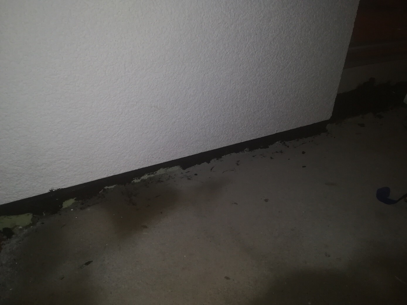

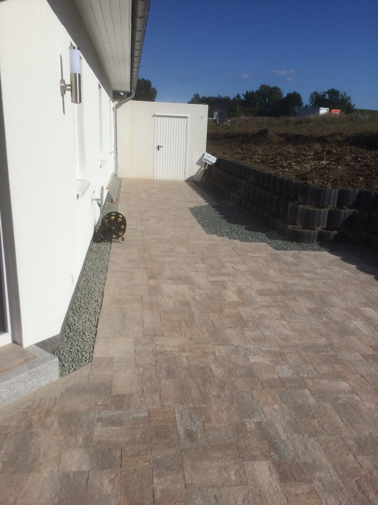

ich bin gerade dabei meine Terrasse zu erstellen. Die Terrasse wird auf ein Mörtelbeet gelegt.
Die Terrassenplatten enden 1cm unter dem Haussockel. Da das Haus Holzständerbauweise ist, würde ich gerne zusätzlich im dem Bereich den Sockel schützen damit kein Feuchtigkeit hochzieht.
Habe mich mehrfach an verschiedenen Stellen informiert und mir wurde immer gesagt ich bräuchte nichts machen da die Terrasse noch unter dem Sockel ist und ein Gefälle weg vom Haus hat. Erst wenn die Terrasse höher liegen würde und am Putz endet müsste ich bestimmte Maßnahmen zur Abdichtung treffen.
Wie seht ihr das?

Turbomicha05.11.17 20:43Das mit dem Kiesstreifen habe ich mir auch überlegt. Aber wie du auf meinem Bild sehen kannst liegt da ja schon Beton. Wenn ich das so belasse und der Regen reinfliest in den Kiesstreifen dann kann der Beton Frostschäden bekommen.
Wie sieht das bei dir unter dem Kies aus?

Turbomicha05.11.17 20:50Ja dafür ist es schon leider zu spät. Bitumenanstrich ist schon darauf. Habe noch überlegt zusätzlich nen Bitumenstreifen darauf zu kleben.
Wie funktioniert so ne Fassadenabdichtung in den Fall wenn die Terrasse noch höher enden würde am Putz?
