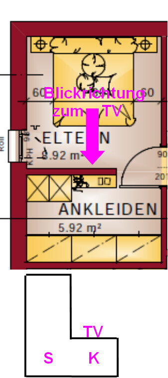

abgetreppte Zwischenwand)
na, ganz einfach so:
2D-Grundriss eines Schlafzimmers mit Ankleidebereich und TV
hinter dem Schrank (S) ist die Trennwand raumhoch; hinter der kommode (K) ist sie nur so hoch, daß die Kommode gerade so dahinter verschwindet. Das TV steht auf der Kommode (so wolltest Du es doch haben ?), man sieht vom Bett über die "Brüstung" auf den Fernsehbildschirm. Nun hat man nicht gleich eine Raumhöhe Trennwand vor der Stirn, wenn man hereinkommt; und der Schwenkarmkram wird nicht gebraucht. Oberes Bild: Grundriss, unteres Bild: Ansicht von der Ankleide aus zum Bett geblickt, in der Breite 1:1 daruntergestellt.

@11ant danke für die Beschreibung, für Menschen die schwer von Begriff sind 😀
Das ist gar nicht mal so übel. Musst ich dem Herrn im Haus mal zeigen 🙂 schöner Tipp!

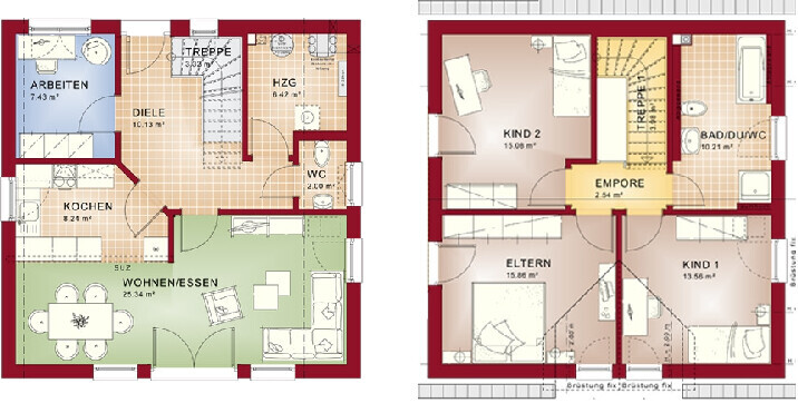

So, und nun zu "meinem" Celebration 125, frei nach Clayderman "Celebration pour Schnuckline":
Man nehme ein Untergeschoss vom V1 und ein Dachgeschoss vom V2 (ohne Carport und Balkon), das sieht dann so aus:
Zwei-geschossiger Grundrissplan mit Wohn- und Essbereich, Küche, Bad und Schlafzimmern.
Im linken Teil baue man den Wandverlauf Küche / Essen nach Deinen Wünschen um. Deine geänderte Treppe spiegele man allerdings (damit der Austritt für den Standardgrundriss V2 OG paßt), das beeinflußt wohl wegen der Treppenhausbreite dann auch den Verlauf der Wand im OG wo hier das Bett von "Kind 2" in Eurem Schlafzimmer steht.

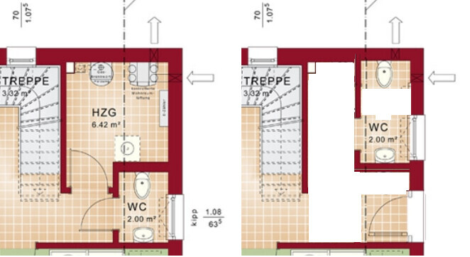

Dann verändere man das EG im Quadranten planrechtsoben wie folgt:
Zwei Grundrisspläne eines Hauses mit Treppe und WC
Das linke Bild zeigt den Originalgrundriss. Daraus übertrage man den Raum "Heizung" 1:1 in den Keller. Im EG verlege man nun die Haustür und das WC. Das WC kann dabei größer werden, z.B. mit Urinal wo das Waschbecken eingezeichnet ist; das Waschbecken rückt dann unter das Fenster.
Die Zu- und Ablaufschächte werden dabei lediglich um eine Geschosshöhe verlängert und bleiben im Grundriss an unberührter Stelle !
Dein Kruschtkämmerle für den Staubsauger (die Kinder werden es liiieben, sich dort zu "verstecken" ;-) paßt also auch hin. und ein kleiner Schuhschrank neben die Haustür, so ein halbhoher mit Schälchen für die Schlüssel drauf.
(Wo da im Grundriss weiße Flächen sind, habe ich bloß ratzfatz wegradiert was im Original dort anders ist, sonst hätte ich Dich noch länger warten lassen müssen).
DAS geht in den Verhältnissen dieses Grundentwurfes zu ändern. Geschmacklich kannst Du es anders machen, aber vom Umfang her ist das das Maß dessen, was mit einem Grundtyp von Achtachtzig im Quadrat an Änderungswünschen geht.
