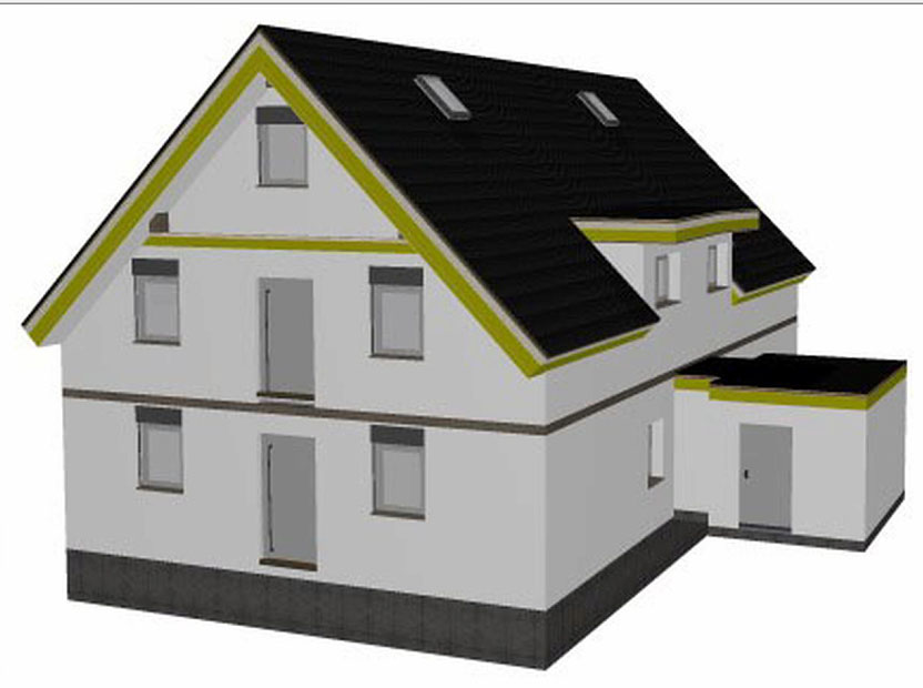

Externes Technikgebäude (Größe bei uns 2.5 x 6-8m) Wenn möglich sehr nahe
am Hauptgebäude. Keller wäre zu teuer gewesen, DG zu laut :-(
Kontrollierte-Wohnraumlüftung natürlich trotzdem in einen dann kleinen Hauswirtschaftsraum (z.B. PluggIt Anlagen)
Grenzbebauung möglich wenn keine Brennstelle (also Gas/Öl)

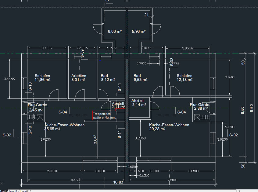

knalltüte
Hi,
unserer Technikraum grenzt (nun doch) direkt ans Haus
(die erste Planung ging noch mit 1.5m Abstand zum Haus aus).
Die Wand wird natürlich gedämmt, jedoch deutlich weniger als Rest
des Hauses. Die Wandstärke beträgt insgesamt 21cm. Die Ausführung
erfolgt als Holzständerbau mit Mineralwolldämmung und Putz
(Die Nordwand wird verklinkert da diese an einen Geh- bzw. Radweg grenzt)
Ich glaube Vorschrift für Wasser und Stromanschlüsse sind "frostfrei"
Das ginge wohl zur Not auch etwas einfacher.
