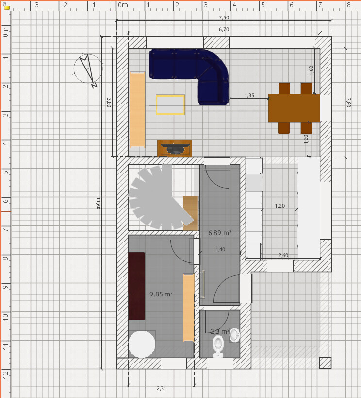

Habe ich was verpasst? Warum orientierst Du Dich denn nicht an gängigen Doppelhaushälfte und planst die Treppe an der Innenwand? Aus irgendwelchen Gründen gibt es diesen Standard (den wohl durch RH allen bekannt ist), der wird zumindest funktionieren. Individualisieren kann man ja immer noch ?!
Tichu78
20.01.15 10:46
Wir wollen den Eingang seitlich machen, das verursacht dann zu viel Flur.
Tichu78
20.01.15 12:05

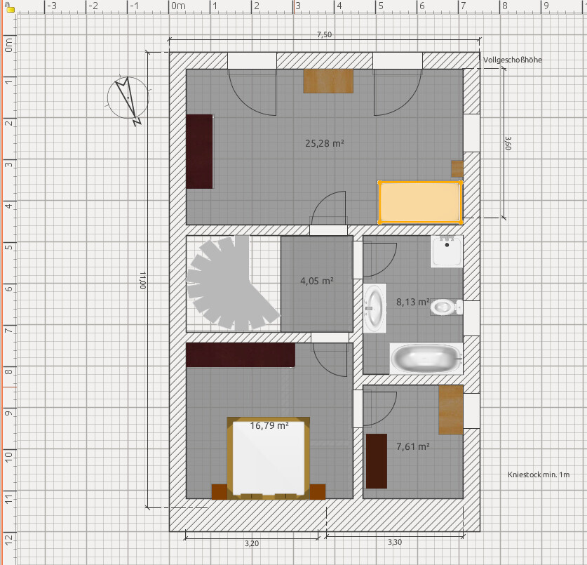

Einzige Lösung die Sinn machen würde ist sowas:
Grundriss: Wohn- und Essbereich mit blauer Eckcouch, gelbem Couchtisch, Esstisch; Spiraltreppe.
Grundriss mit Zimmern: Wohnzimmer 25,28 m², Schlafzimmer 16,79 m², Bad 8,13 m².
20.01.15 12:21
Es gibt noch mehr sinnige Entwürfe für Doppelhaushälfte mit seitlichem Eingang
Edit: du brauchst nur mal googeln
Tichu78
20.01.15 12:37
Habe bis jetzt noch keinen gefunden wo Wohnzimmer und Küche nicht getrennt sind
20.01.15 13:21
Sorry, ich habe vorhin auf die schnelle so einiges gefunden... Werde dir mal ein paar Links besorgen und auch eine schnelle Skizze einstellen, wenn ich wieder richtig online bin.
Ich hatte vorhin schon etwas geschrieben, was aber wohl nicht abgespeichert wurde.
Mach für dich noch mal eine Bestandsaufnahme, was unbedingt soll und was nice-to-have wäre und stell das ein. Und zeig mal bitte den Lageplan. Ich geh mal davon aus, dass die Vorgaben 11 x 7,5 stehen?
