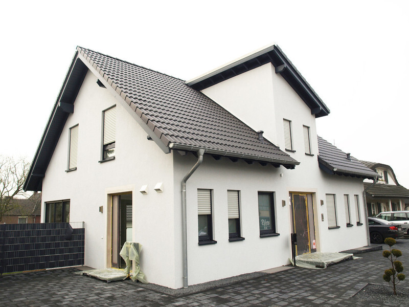

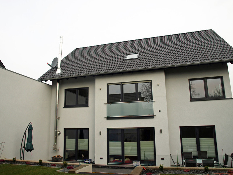

Bauexperte
Hallo Micha,
Ich würde mir gern ein paar Ideen im Netz holen wie man sowas bebauen könnte. Jetzt habe ich google schon mit so vielen Suchbegriffen gefüttert, aber meist bekommt man nur Bilder für Häuser oberhalb der Straße (mit Steigung im Grundstück)
Es wird später vmtl. ähnlich aussehen, wie unser BV aus der Anlage. Hier finden sich im EG die separierte Einliegerwohnung, im UG der Wohnbereich und im DG die Schlafräume. Diese eher seltene Raumaufteilung wurde von der Familie gewünscht. Die Differenz von Eingang EG zu UG beträgt satte 3.00 m.
Grüße, Bauexperte
Modernes weißes Einfamilienhaus mit grauem Satteldach, Fensterfronten und gepflasterter Hofeinfahrt
Modernes zweistöckiges Haus mit dunklem Ziegeldach, Glasbalkon, großen Fenstern und Garten.
