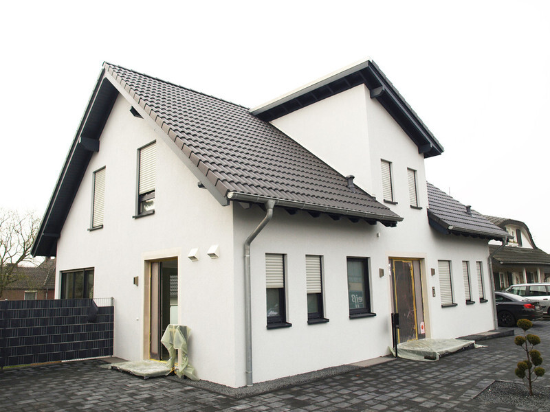

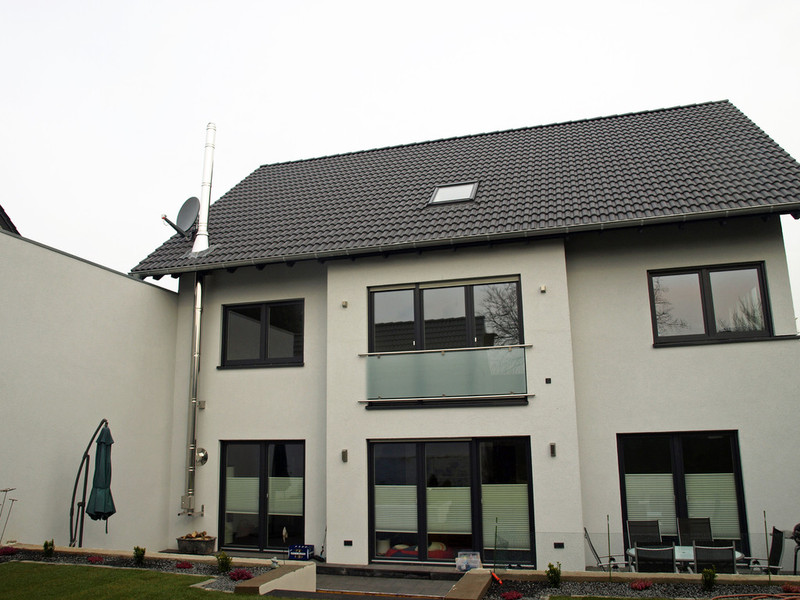

Bauexperte24.03.15 16:17
Hallo Micha,
bortel schrieb:
Ich würde mir gern ein paar Ideen im Netz holen wie man sowas bebauen könnte. Jetzt habe ich google schon mit so vielen Suchbegriffen gefüttert, aber meist bekommt man nur Bilder für Häuser oberhalb der Straße (mit Steigung im Grundstück)
Es wird später vmtl. ähnlich aussehen, wie unser BV aus der Anlage. Hier finden sich im EG die separierte Einliegerwohnung, im UG der Wohnbereich und im DG die Schlafräume. Diese eher seltene Raumaufteilung wurde von der Familie gewünscht. Die Differenz von Eingang EG zu UG beträgt satte 3.00 m.
Grüße, Bauexperte

bortel24.03.15 19:17
Ui, das ist echt ungewöhnlich , meins wäre es sicher nicht. Aber vielleicht gibt es ja noch interessante Ansätze der Architektin.
Es Werden einem aber auch nur Steine in den Weg gelegt, wenn die Garage deutlich weiter hinten stehe könnte wäre die Eingangssituation im UG passend, aber da diese bei 12m enden muss ist es irgendwie unbefriedigend
