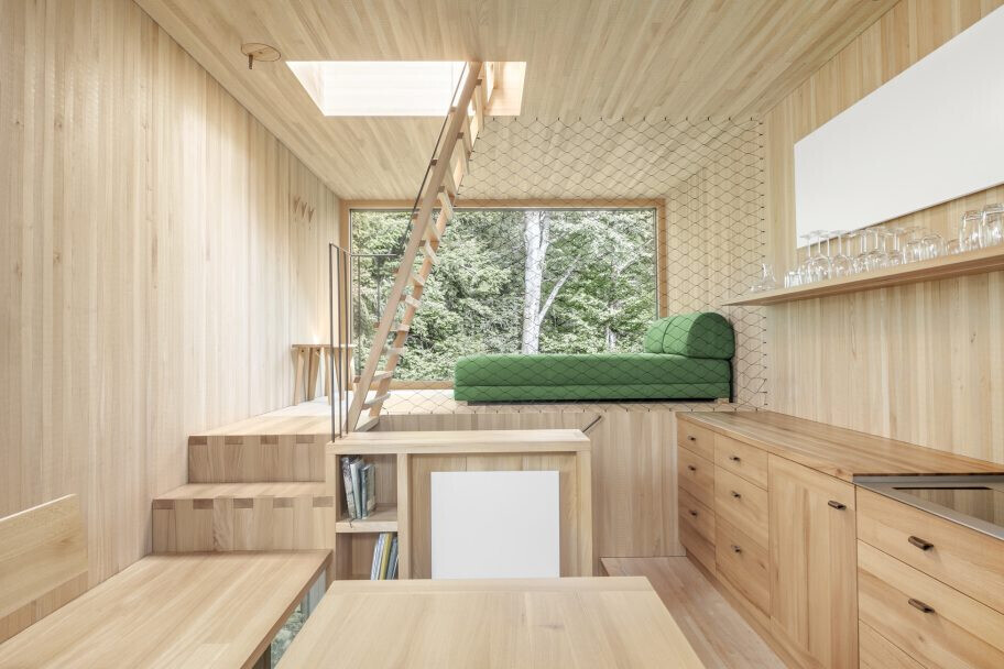

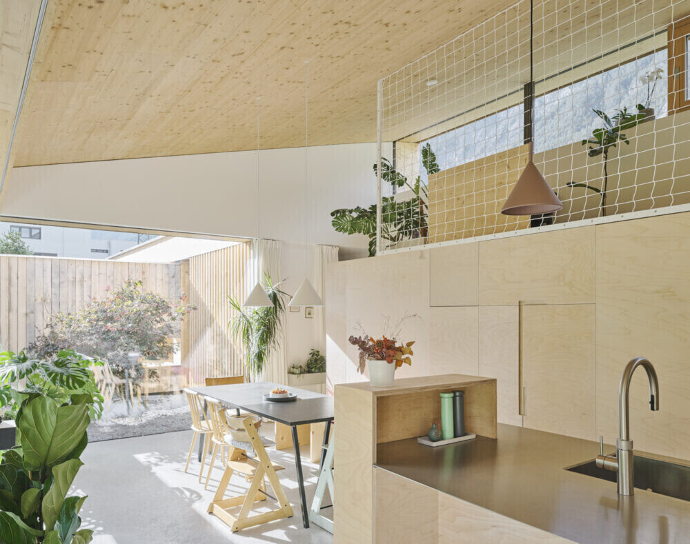

Wie findet ihr so ein Netz als Idee für den Absturzschutz?
Heller Wohnraum in Holzoptik mit Treppe zur Loftetage, grüne Sofaecke.
Offene Küche mit Esstisch, Holzdecke, Steinplatten, Spüle und grüne Topfpflanzen
ypg29.10.25 13:16
Ich glaube, hat das bei den Kindern und Hochbett so.
Ich finde es über die Fläche im Wohnbereich nicht attraktiv.

Arauki1129.10.25 19:02
Mir würde das Netz da auch nicht gefallen. Ob Du nun die hier dargestellten Holzstäbe nimmst oder Glas obliegt alleine Deiner Phantasie bzw. Deinem Geschmack. Diese "Loungemöbel" an der Stelle können ja auch schjicke Sitzsäcke sein oder riesige Bodenkissen, also wie schon schrieb, muss das nicht fest installiert sein, sondern darf flexibel bleiben, da gibts doch
Vlt,. macht ihr auch ersteinmal eine mobile Lösung und nehmt Euch dann später dafür Zeit, das Richtige zu finden. Ich würde da eher Nichts von der Stange nehmen, sondern eher eine selbstentwickelte, schlichte Idee suchen. Letztlich könntest Du es auch ganz offen lassen sofern die Kinder nicht mehr ganz klein sind aber ich glaube, dass etwas zum Durch oder Drüberschauen ein tolles, weites Raumgefühl geben wird.
Das haben wir bei den Kindern anfangs ähnlich umgesetzt. War aber nicht der Brüller.

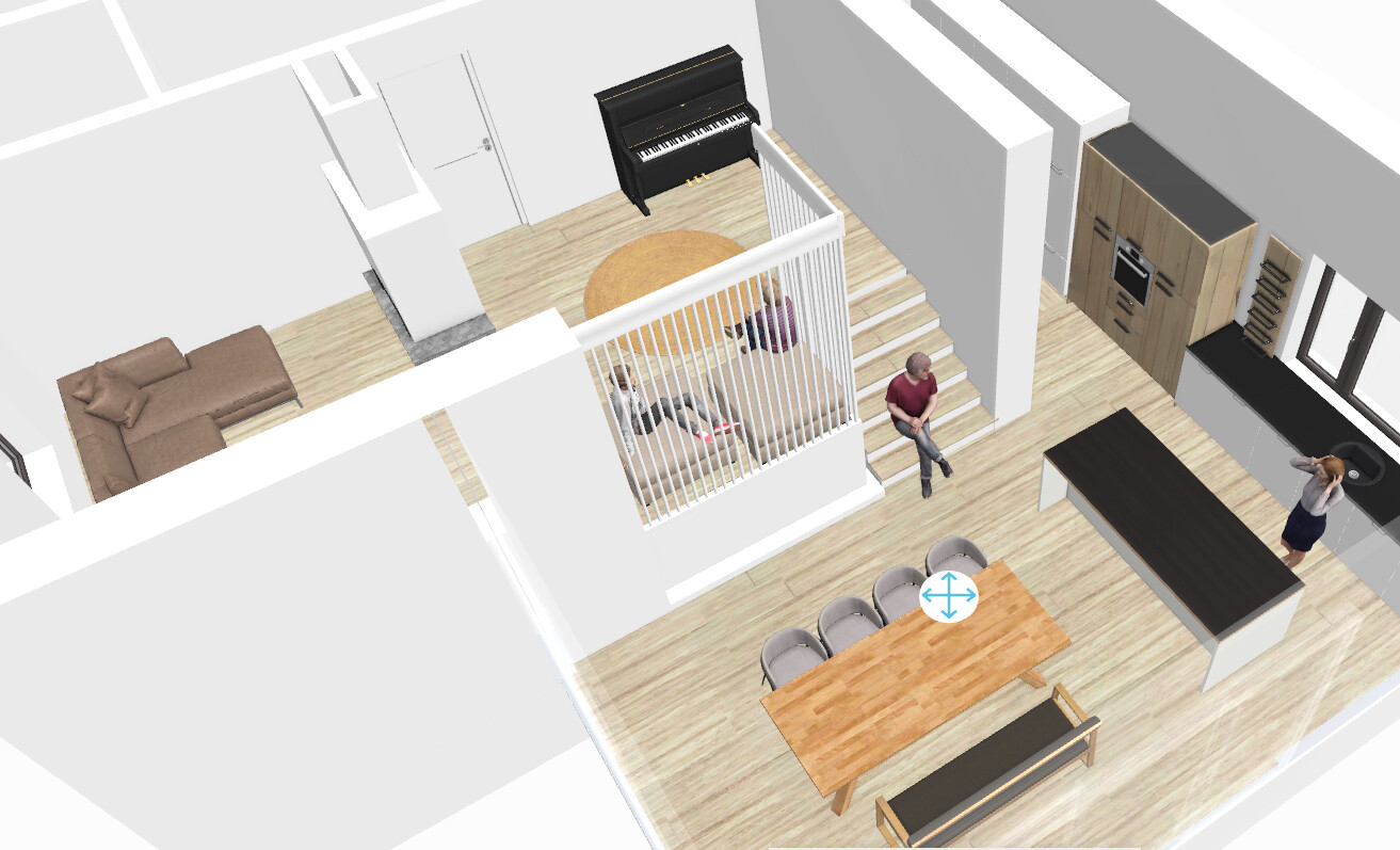

[ATTACH alt="IMG_1847.jpeg"]93376[/ATTACH]
Hier mal in weiß. Weiß ist ja das neue schwarz 😉
Treppe ist übrigens 140cm breit.
Mich würde die Wand, die ich hier mit Klinker gekennzeichnet habe, interessieren. Das wäre doch die alte Außenwand? Welchen Bestand (Putz, Klinker) hat sie? Was ist dahinter im unteren Bereich? Keller? Oder nichts? Könnte man vielleicht auf Augenhöhe Wandnischen einbauen? Zb für Schuhschränke?
Offener 3D-Innenraum mit Küche, Esstisch, Sofa, Treppe und Klavier
Hier nochmal eine andere Perspektive.
Ich würde den Wohn- und Essbereich tatsächlich so in etwa lassen, wenn es meins wäre. Der Anbau ist hier leider höher als die Planung, da das SplitLevel, also das Wohnzimmer die Höhe vorgibt.
